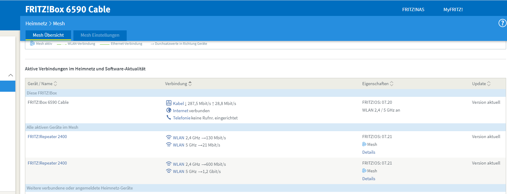

Jo laut Fritz zeigt er an dass sie in Reihe geschaltet sind (Anhang). Ist Leider ne Mietwohnung, deshalb besteht die Möglichkeit mit Kabel ziehen leider nicht.

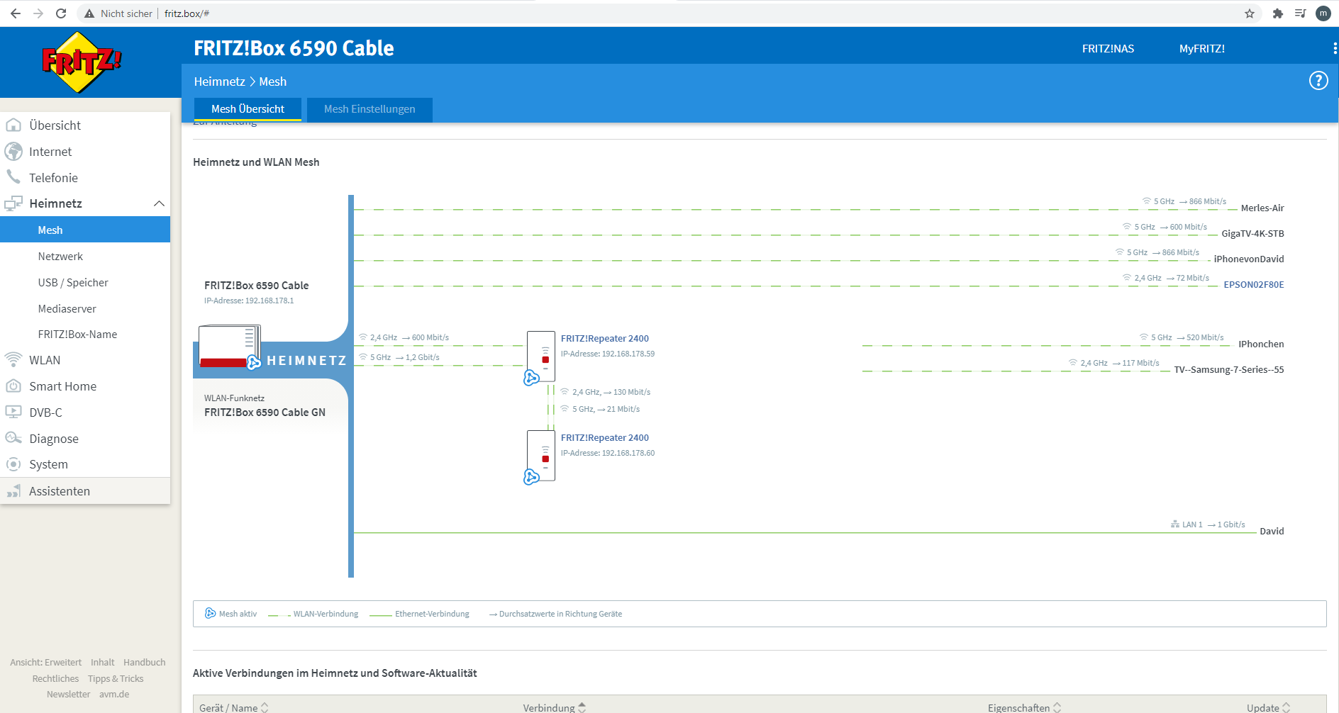

dein 2.4 ghz netz mit 130mbit und das 5 ghz mit 21 mhz.
sieht man ja im Schreenshot.
würde mal probieren das 5GHZ netz auszuschalten an den repeatern und es noch mal zu probieren.
oder nur am unterrenbzw.letzten.
Evtl. loggen sich einige Geräte ins 5 ghz netz ein.
Und deshalb wenig geschwindigkeit.
Nur so ein Gedanke.

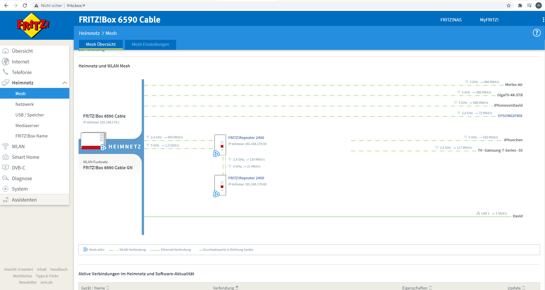

Für mich als Laien sieht das aber so aus als sendet der 1. Repeater im 5 Ghz Netz besser und der 2. Repeater bringt mehr Leistung im 2 Ghz Netz (vlt hat appleTV im Keller deshalb auch die stabilere Verbindung zum 1. Repeater?) Ich weiß außerdem nicht, wie ich den Repeatern sagen kann, in welches Netz sie gehen sollen. Kann nur der Fritzbox ne Vorgabe für alles zusammen machen, was aber dann alles vorher (bis zum Keller) auch ins langsamere 2,4 Ghz Netz bringen würde
