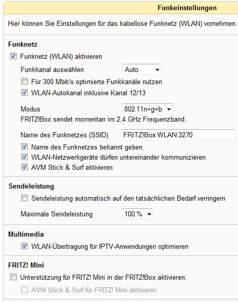

hast du einen screenshot von der WLAN Konfigurationsseite?
ist b+g+n eingestellt? automatische kanalwahl?
kanal 12 / 13 hat mit meinem stick nicht funktioniert: deaktivieren!
mach mal das mit IPTV optimieren wech
stick und surf: brauchst das?
und sendestärke automatisch aktivieren..
probier nun nochmal

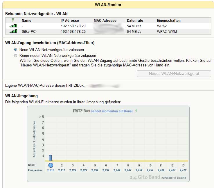

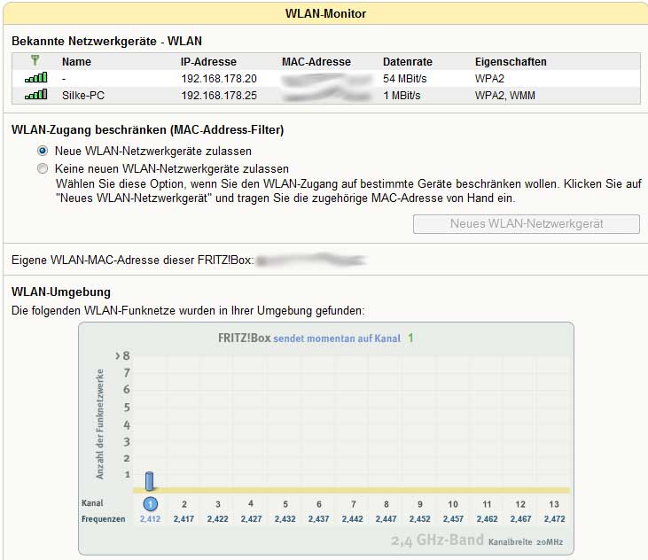

Hab mal 2 Screenshots nacheinander gemacht. Abstand der Geräte beträgt 2 Meter....
Der Laptop besitzt kein n Draft-Gerät, ich habe eben auch n Draft in der Box deaktiviert. Hat aber auch nichts genutzt.
EDIT: Lt. Asus Live-Update (ist ein Asus Pro52H-Notebook) sind alle Treiber auf dem neuesten Stand. OS ist Vista 32Bit

n draft kannst ruhig aktivieren, sollte eigentlich einen geschwindigkeitsschub bringen, auch bei 54g
wie heißt dein gerät nun. ich schau mal nach treibern
//edit.. stell mal kanal 11 ein
Der WLan-Adapter heisst Atheros AR5007EG. Schaue auch gerade manuell nach neuen Treibern.
alles klar dann mach das mal.. aber probier vorher erstmal kanal 11 oder 6 aus
