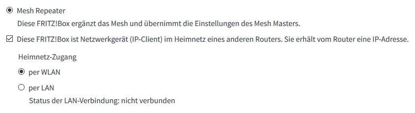

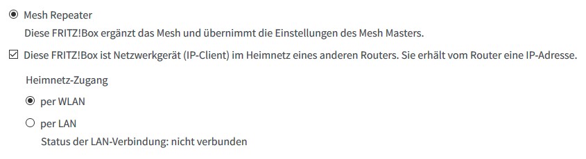

Alles klar, super erklärt, danke. Habe die 4020 jetzt wieder auf Repeatermodus laufen. Nur eines ist mir noch unklar: Warum kann ich in der 4020 ein eigenes WLAN einrichten, obwohl Sie ja das WLAN der 7530 weiter leitet? Oder haben diese Einstellungen einfach keine Funktion, auch wenn man Sie belegen kann im Repeater-Modus? Ich habe dort jetzt den gleichen WLAN-Namen und -Schlüssel eingegben.
@EDIT: Könnte es daran liegen, dass ich das ip-client-Häckchen noch aktiv habe? Sollte im Repeatermodus nicht gebraucht werden?
Editiere mich selber: Bei AVM in der Beschreibung wird der Haken auch gesetzt.
