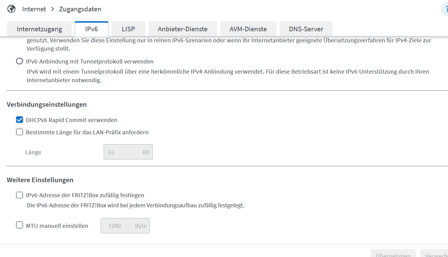

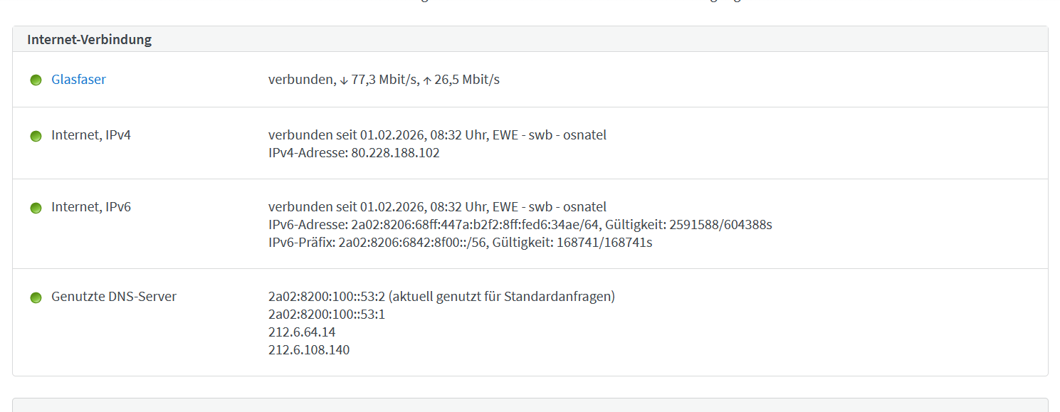

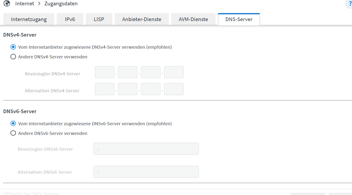

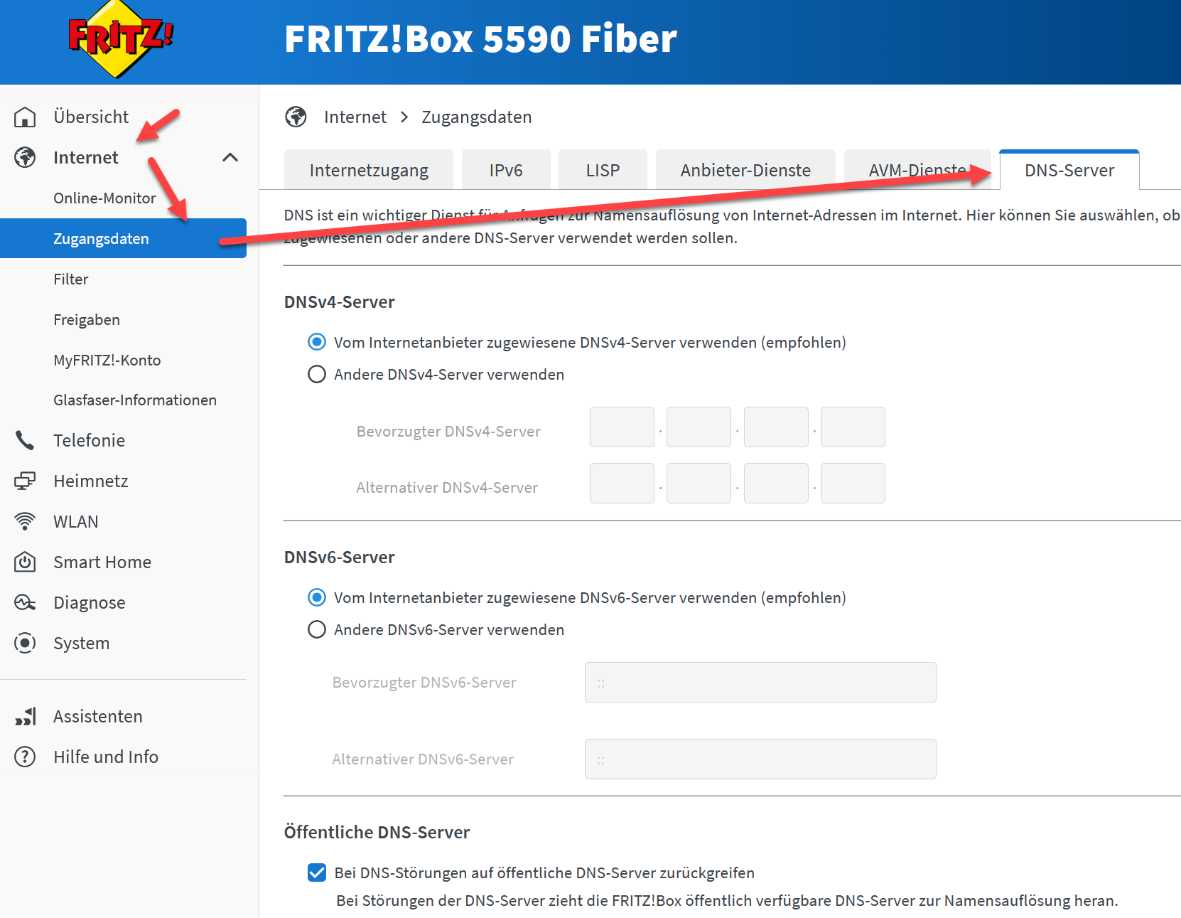

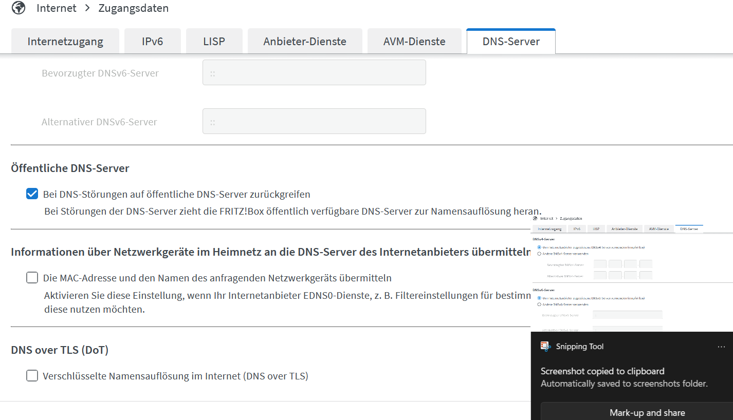

Die Screenshots helfen leider nicht weiter, das ist alles intern.
Du hast mit den IPv4 Adressen im Internet ein Problem.
Ggf. hat Dein Provider auch ein Problem, das Thema hatten wir mit anderen Anbietern hier auch schon öfters.

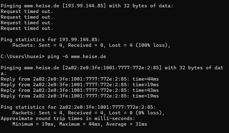

Bitte mal eine Eingabeaufforderung öffen und dann:
ping -4 www.heise.de
ping -6 www.heise.de
Du solltest dann bei -4 auch auf Fehler laufen.

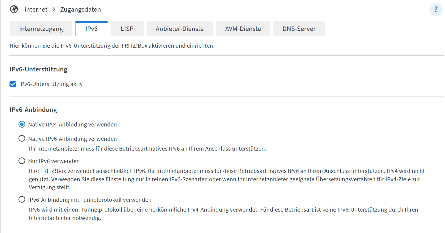

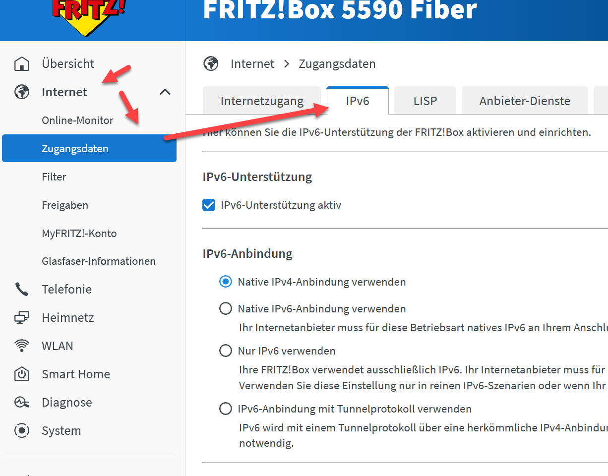

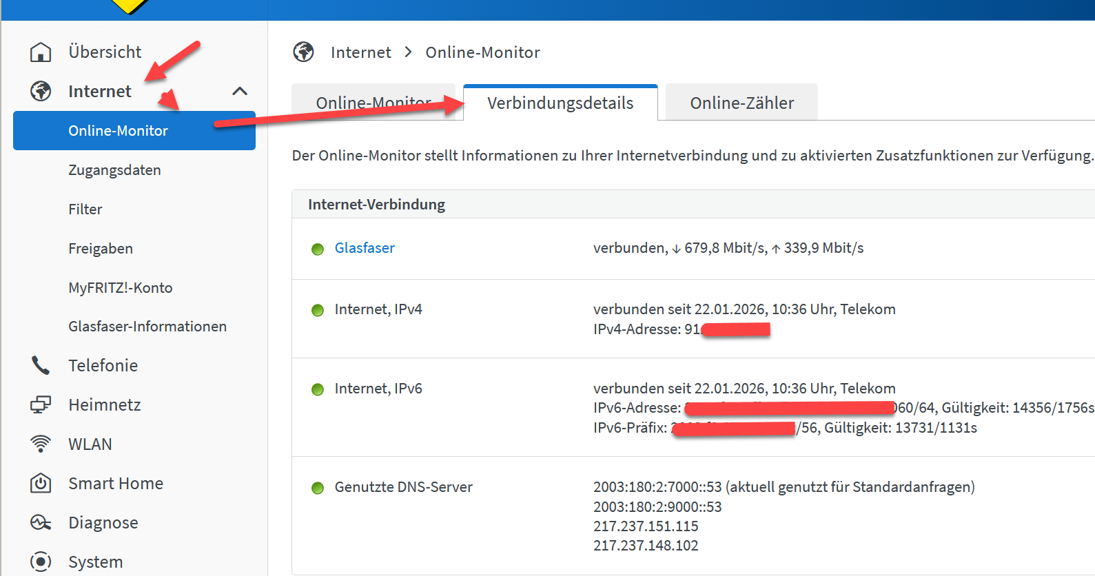

@Dropsy13
Das sieht für mich so aus wie es sein sollte (verglichen mit meinen Werten).
Da Deinen Angaben nach auch PS5 und TV ein Problem haben, kann es der PC nicht sein.
Ich vermute hier eher mal ein Problem beim Provider (wie @sloven auch).
Router wurde ja bereits neu aufgesetzt.
Theoretisch könnte ein Defekt bei der Fritte noch sein, aber das ist hier eher unwahrscheinlich.
Reichst Du noch die beiden pings nach als Screenshot?

Kannst du das auch mal mit IPv4 zeigen?

Hat er doch gemacht, "Pinging www.heise.de ....." im Screenshot ist das ja.
Ok, der Befehl fehlt, aber den kann man sich dazu denken. :D
Man sieht sogar, dass der Name selbst aufgelöst wird, aber dann hört es auf.
Verhalten ist so wie ich es vermutete.
==> Provider mal kontakten

Warum steht beim subnetz 255.255.255.252 wenn die fritzbox werksgeresetten wurde?

Falls ja, das steht da immer drin, es geht ja um "Öffentliches IPv4-Subnetz", was die Wenigsten haben werden.
Das tut dann nichts zur Sache und ist bei mir (5590 + Telekom) ebenso.

@prian Kenne mich mit FTTH noch nicht aus aber wenn man als IPv4 die Adresse der Fritzbox hat dann kann die Fritze doch gar nicht raus aufs Internet senden oder?
