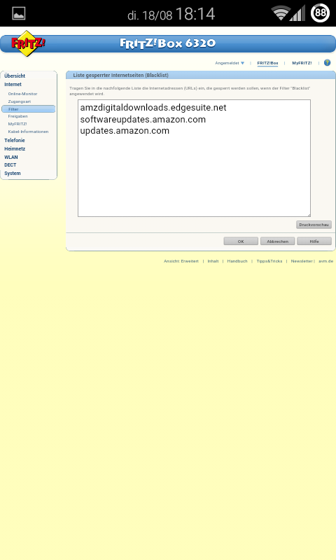

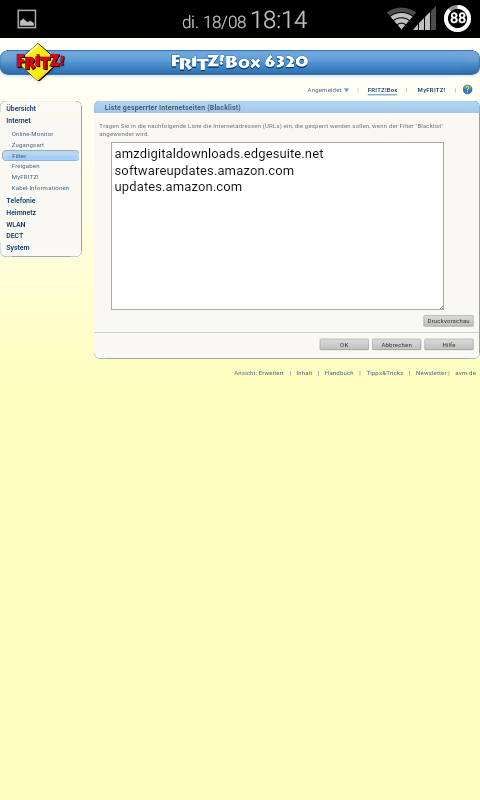

Ich habe brav eine Liste erstellt und der Blacklist folgende Seiten zugeteilt:
amzdigitaldownloads.edgesuite.net
softwareupdates.amazon.com
updates.amazon.com
Als nächstes habe ich eine Kindersicherung erstellt mit der oben erstellten Liste als Grundlage.

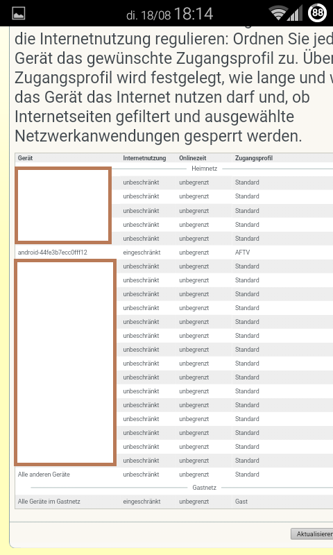

im 3ten Schritt hab ich die Kindersicherung dem Gerät meiner Wahl zugeteilt. In meinem Router nennt sich das Gerät: android_f15f....." Ich habe die Einstellungen gespeichert und zack wunderbar die Dienste die danach nicht mehr funktionieren sollten gingen auch nicht mehr.

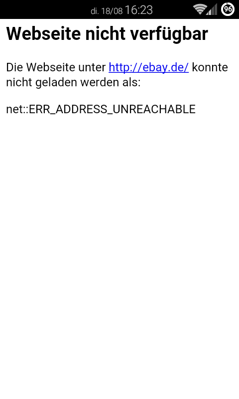

Daraus resultierte das mein Internet auf allen anderen Geräten auch nicht mehr funktionierte. Ich habe am PC immer eine Zeitüberschreitung bekommen bei ebay.de, circuit-board, paintball forum usw. Am Android Handy das selbe.
Das komische daran war, das es erst ging, man konnte weiter hin surfen und alles war toll, aber nach kurzer Zeit wurden erst Logos nicht mehr richtig auf den Seiten angezeigt und kurz darauf gingen die Seiten gar nicht mehr. Meine Handy hat immer ERR_Connection_Refused angezeigt.

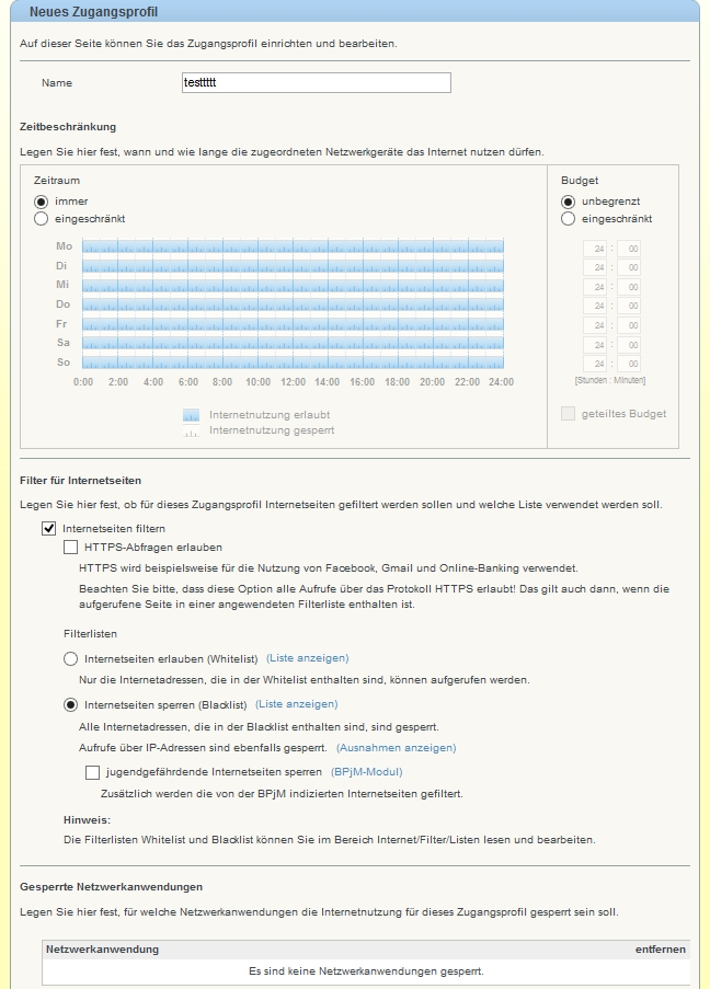

Du hast das Standard Profil verwendet.
Neues "Neues Zugangsprofil" erstellen. Und dann zuordnen.

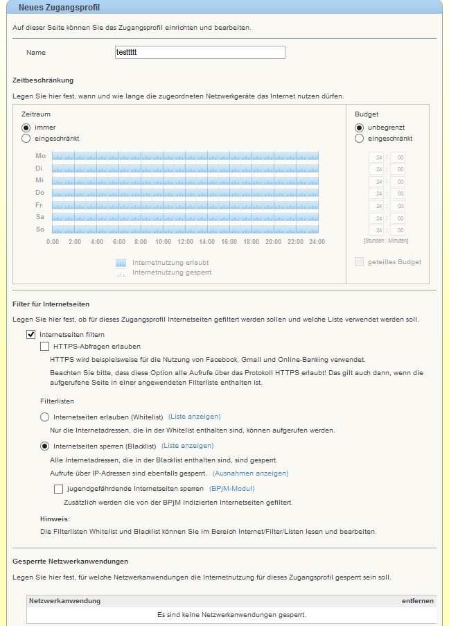

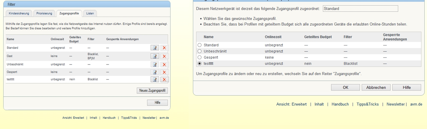

falsches Zugangsprofil
Genauso sieht es bei mir aus ! Und das Profil hab ich dann in der Gesamtübersicht dem Gerät "android_f15f..." zugeordnet... Dann war direkt zappen-duster bei dem Gerät was auch richtig ist...nur dann ging hinter her am Handy am Laptop auch nichts mehr. Wie gesagt

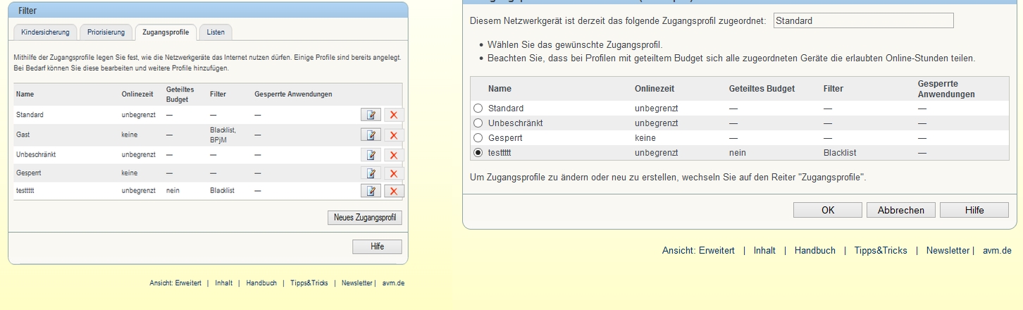

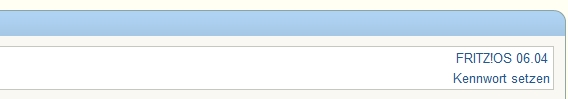

Ich habe glaube ich 06.02 ! Wäre ein möglicher Grund, muss ich mal checken ! Ja bei mir spackt das Internet dann kurze Zeit danach ab ! Erst geht es noch und dann werden erst kleiner Bilder nicht mehr richtig geladen und dann ist es ganz weg....
Oder muss ich die Seiten mit einem http:// davor eingeben ?
Kurzes Feedback: Ich habe die von mir erstellte Liste gelöscht und eine neue erstellt, damit geht es auch. Ich bin mit dem OS jetzt auch auf 06.04. Vielen Dank an das Forum, mein Problem ist gelöst - kann dann zu hier :-)

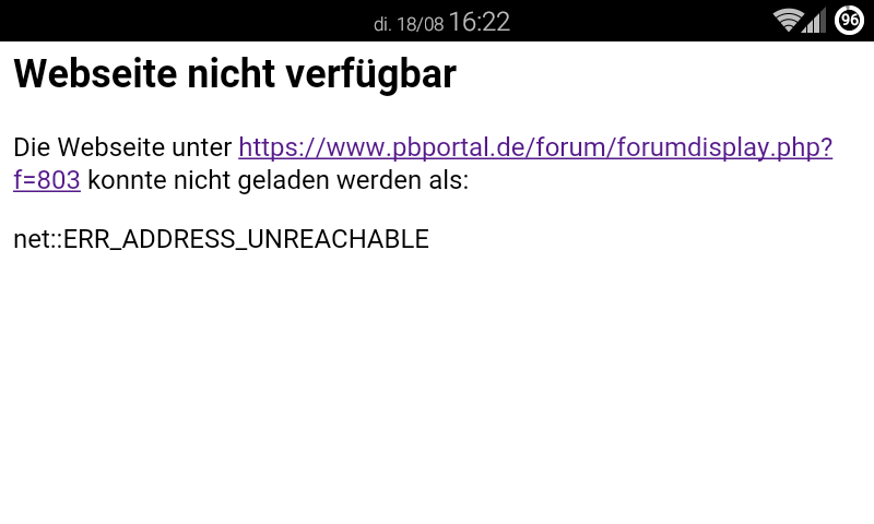

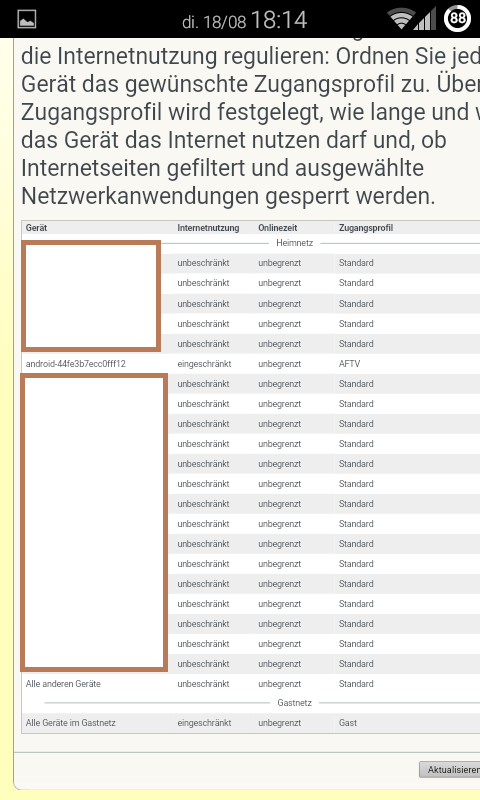

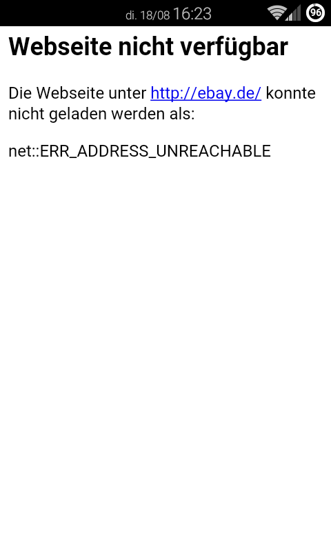

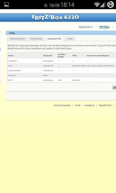

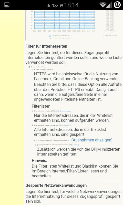

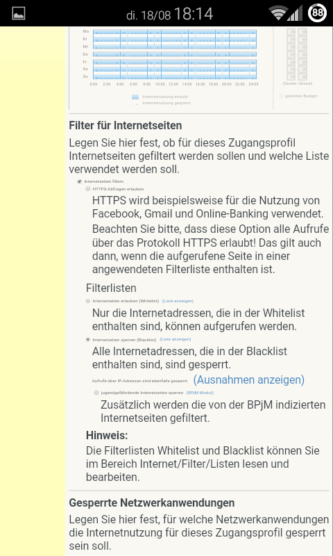

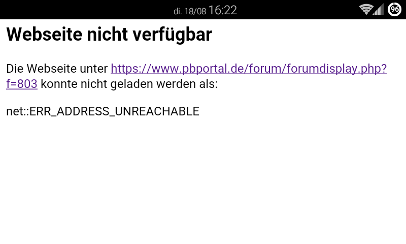

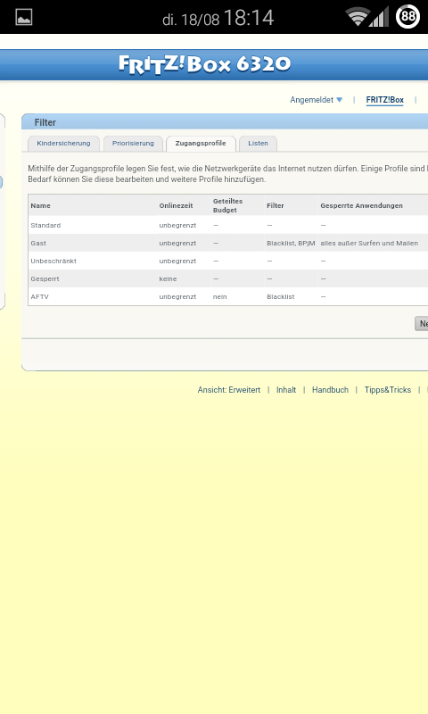

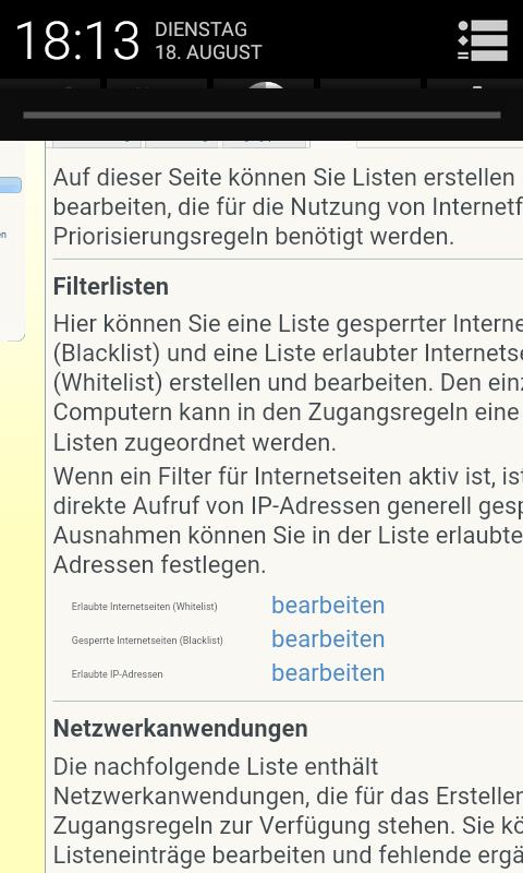

Sooo, jetzt muss ich doch nochmal schreiben, Das Problem ist weiterhin da. Wie gesagt manchmal geht das Internet, dann wieder nicht. Ich habe mal Fotos von der Fehlermeldung gemacht und auch von meinen Einstellungen am Router. Ich habe aktuell die Sperre wieder raus genommen und direkt danach funktioniert es wunderbar !!
Hier mal die Fotos: Screenshot_2015-08-18-16-22-13.pngScreenshot_2015-08-18-16-23-10.pngScreenshot_2015-08-18-18-13-57.pngScreenshot_2015-08-18-18-14-16.pngScreenshot_2015-08-18-18-14-38.pngScreenshot_2015-08-18-18-14-49.pngScreenshot_2015-08-18-18-14-59.png
Ich greife von meinem Handy auf die Internetseiten zu, und mein Handy hat keine Einschränkungen was den Zugriff angeht ! nur das eine Gerät hat eingeschränkten Zugriff - Aber sobald ich den Zugriff für das eine Gerät einstelle habe ich immer wieder Probleme auf allen anderen Geräten im WLAN
Häkchen bei https anfragen erlauben
