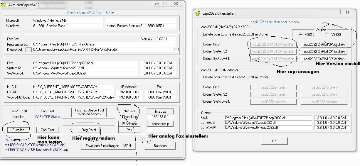

Ich hab Dir die tools hier hin gelegt: https://www.magentacloud.de/lnk/Yigj5LLX
Die tools sind für Fritten und Speedports.
Der eigentliche Capi Treiber muss vorhanden sein. Danach richtet sich auch die Version. Mit den tools kann man die capi modifizieren.
Wenn die ip der Fritte geändert wurde, muss man die auch in der Registry ändern. Das geht aber auch mit den tools. Dann versagt auch der Installer der Fax-Soft von AVM. Der geht von der Werks-ip der Fritten aus.

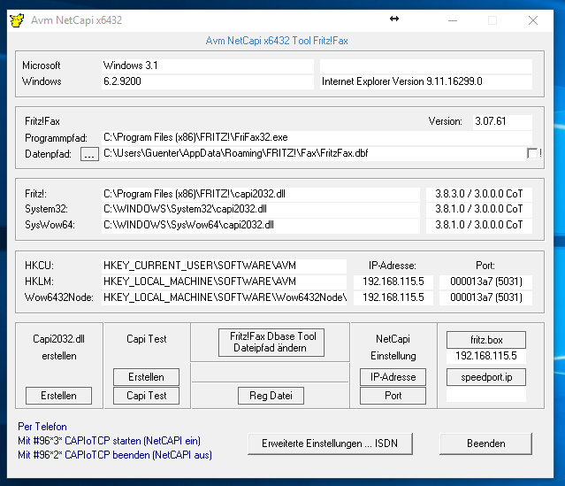

Das Tool gibt widersprüchliche Werte aus. Anbei die Screens in einer PDF. Danach arbeite ich mit Windows 3.1 und FritzFax gibt es nicht. Irgendwas mache ich immer noch falsch.
Und ja - natürlich kann man Mails und WhattsApp und Twitter und weiß ich was, es gibt aber immer noch Leute die wollen ein Fax. Schlimm. Und ja, mit der Box kann man direkt senden, aber immer nur ein Blatt+Deckblatt, das ist nicht sehr komfortabel.
Bin für jeden Hinweis dankbar und vielleicht auch andewre, die artig alles gelesen haben aber trotzdem stecken blieben.
Lorei
Also in dem zweiten Screenshot von oben sind die Felder von der Fritzfax-Installation leer, Programmpfad und Datenpfad sollten aber Einträge enthalten ... bitte mal prüfen. Dazu vorne bei Datenpfad auf die drei Punkte klicken und zum Pfad hangeln.2017-11-01 20_54_07-Einstellungen.png

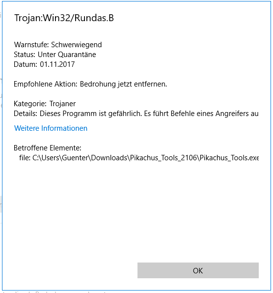

Ich kriege hier einen Trojaner-Alarm vom Defender, wenn ich den in #7 von hildefeuer eingefügten Link zum Download von Pikachus Tools anklicke. Besser ist es, wenn man die Tools von der Quelle herunterlädt; kann aber auch ein "false positive" vom Defender sein.2017-11-01 21_23_36-Windows Defender Security Center.png
Ich kann Dir nochmals das Studium von
https://www.ip-phone-forum.de/threa...ax-für-fritz-box-fax4box.178744/#post-1281716
ans Herz legen; arbeite das für Deine Probleme Zutreffende durch und Du wirst Erfolg haben.
In #18 des oben verlinkten Threads stellt Pikachu fest, dass es sich um einen Fehlalarm des Virenscanners handelt, auch beim Download von der Quelle schlägt der Defender Alarm. Definitiv "false positive", also beruhigt sein.

In den Screenshots sind es genau die zwei Dinge, die ich nicht zum Fliegen bekomme. Die CAPI wird weiterhin als nicht installiert angezeigt und es gelingt mir nicht, die Dateipfade für FritzFax erkennbar zu machen. Natürlich habe ich die Schaltfläche mit den drei Punkten probiert - ohne Erfolg.
Installiert hatte ich als Administrator, aber scheinbar ist der Pfadeintrag in der Registry nicht erfolgt.

Ich habe in meinem Screenshot in #12 die Pfade zur Ansicht gezeigt. Prüf doch bitte mal, ob Deinem System die dort genannten Ordner und Dateien vorhanden sind. Natürlich muss Du den Pfad mit Deinem eigenen Benutzernamen ergänzen ...

CAPI war dann nicht eingeschaltet, die Einträge zur IP der Box waren nicht vorhanden. Habe ich nachgetragen und im normalen Account dann versucht mit den Tools den Status einzusehen. Einschalten der CAPI über Telefon blieb ohne Ergebnis. Einschalten CAPI o TCP über das Tool hatte dann Erfolg. Im Status des Tools waren die Pfade zu Fritz aber immer noch leer und die CAPI wurde als nicht eingeschaltet ausgewiesen.
