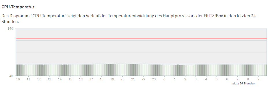

Was sagt denn der CPU Temperaturverlauf?
Bei den Cable Boxen gab es immer mal wieder Temperaturprobleme. Wie ist die Box denn aufgestellt / gehängt? Gute Belüftung ist auf jeden Fall wichtig.
Reaktionen: trommelmaschine

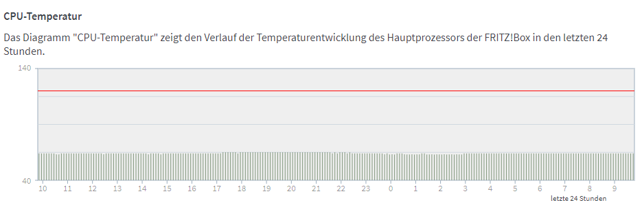

Hier ein Screenshot, ich lasse gerade ein paar Downloads laufen und beobachte den Verlauf weiter. Ich habe leider keine Vergleichswerte außer den Screenshot von dir und die rote Linie, kann von daher nicht abschätzen, ob das schon verdächtig warm ist:

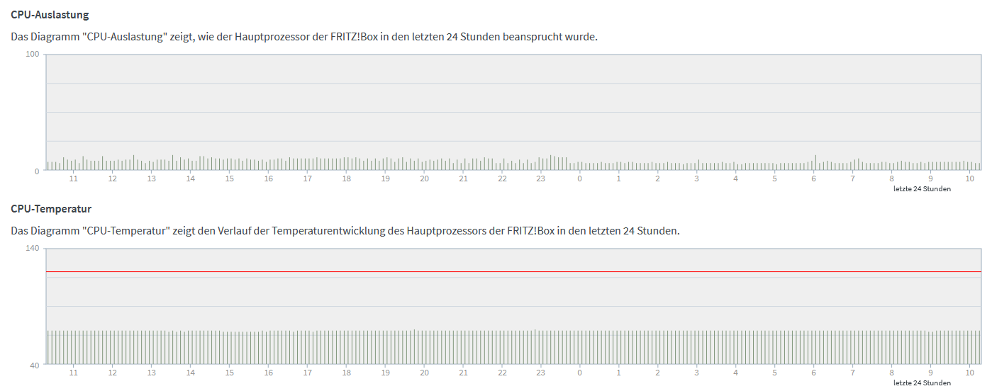

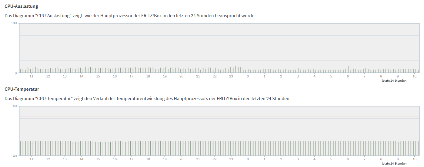

Edit: habe zum Vergleich den Temp Verlauf meiner FB angehängt
Reaktionen: blondi3480 und trommelmaschine

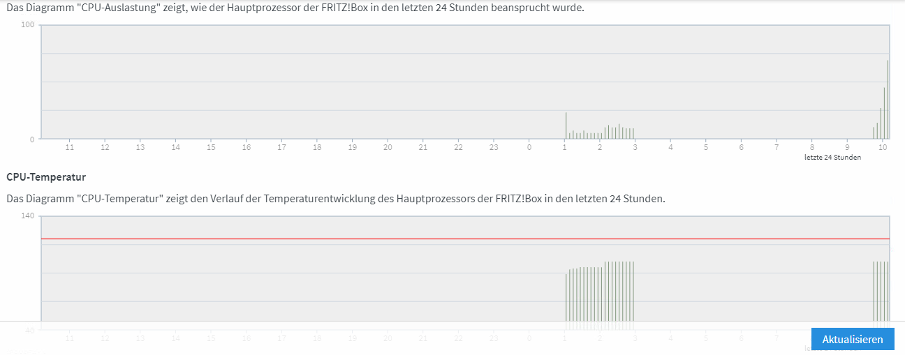

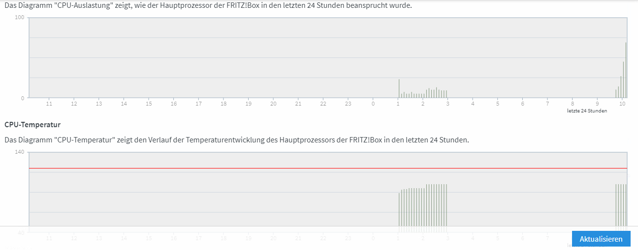

Danke - Leider ist nach dem Neustart der Temperaturverlauf wieder weg, aber mir fällt spontan auf, dass die CPU-Auslastung viel höher ist - Ich habe lediglich einen 10 GB Testdownload und Netflix gestartet. Die Temperatur scheint auch wesentlich stärker zu schwanken als bei dir. Ich werde meinen Vater mal fragen, die Fritzbox zumindest testweise anders aufzustellen, um ein Temperaturproblem auszuschließen:
Ja, das fällt mir auch auf. Im Vergleich zum Szenario bei den Eltern, nutzen wir die FB hier eher mehr als weniger. Deutlich mehr Netzwerkteilnehmer, Streaming, Homeoffice, 2 Telefone, Openhab Smarthome Server, Pihole. Ich habe auch keine Eco Modus oder ähnliches aktiv. Alle Ethernet Ports laufen auf 1 GBit.

blalaber schrieb:
Ich will damit keine thermischen Probleme beim TE ausschließen. Ich will lediglich sagen, dass schon viel passieren muss, dass es den Kisten zu warm wird.
Ja aber seine CPU Temperatur ist 25-30°C höher als deine. Da muss irgendwas thermisches das Problem sein.
