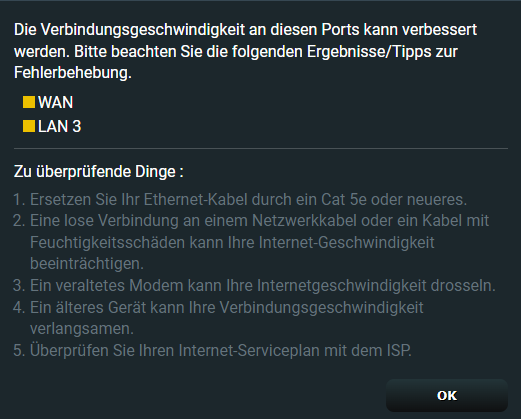

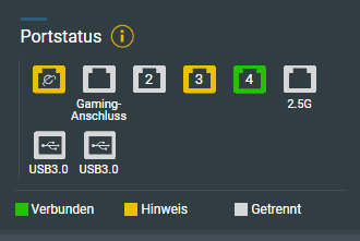

Soweit so gut, mein Problem ist nur, dass mir das angezeigt wird:
Hinweis ist: 1691839138988.png
Ich erhalte hier nur 100 MB bei dem 1 GB Lan Anschluss.
Normalerweise habe ich eine 500 MB Leitung - es kommen nur ca 90 MB an.
Muss ich vielleicht noch etwas am Asus Router einstellen?
Vielen Dank im Voraus.
Ich rate mal: Energiesparmodus in der FB aktiviert oder Geschwindigkeit am LAN4 fix auf 100MBit/s gesetzt.
Ändern lässt sich die Geschwindigkeit in den Netzwerkeinstellungen der FB.

Hat funktioniert. Danke dir @cbtaste420 :)
