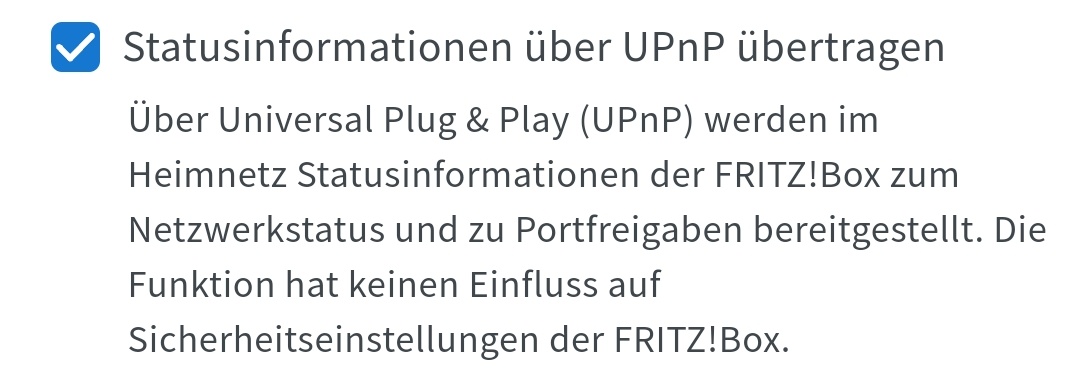

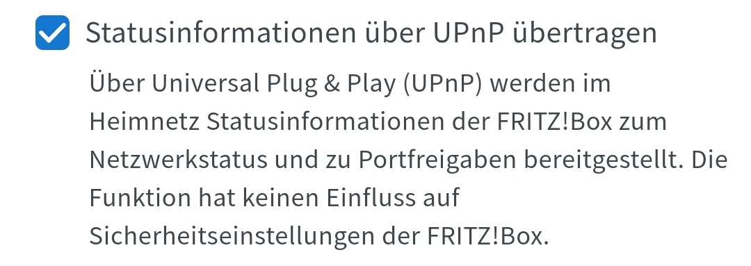

Wo gensu in der Fritzbox sehe ich ob upnp allgemein an ist?
Bei Internet, filter. listen ist es nicht mehr.
Finde nur noch statusinformationen per upnp übertragen, da ist hier default der haken an.
Bin ich jetzt blöd, es war doch da wo terodo filter auch war, vielleicht raus gepatcht in 7.50, parallel Universum, keine Ahnung? 🤔
Vielleicht aber auch besser so damit man keine scheiße bauen kann...
Halt Netzwerk, netzwerkeinstellungen, statusinformationen per upnp übertragen ist upnp, warum ist das hier an wtf!? :freak:
Was soll man darunter verstehen das ist kein Einfluss auf die sicherheitsfunktion der Fritzbox hat?
Das gehört doch ausgeschaltet oder etwa nicht?
Also jetzt bin ich maximal verwirrt.
Die Beschreibung klingt wirklich merkwürdig. Allerdings muss man auch dazusagen, dass UPnP prinzipiell ja auch die Basis für DLNA darstellt, also auch Netzwerkdienste über Portweiterleitungen hinaus bietet. Gut möglich, dass UPnP noch weitere "Statusinformationen", o.ä. beinhaltet. So tief stecke ich da auch nicht drin. Wobei ich sowas ja eher in Richtung SNMP verorten würde, was Fritzboxxen meines Wissens nach nicht unterstützen.
Dennoch ist UPnP im Sinne der dynamischen Portweiterleitungen definitiv ein Sicherheitsrisiko und bedarf zwingend entsprechender Einschränkungen, sei es auf einzelne Geräte und/oder Port(-bereiche) begrenzt. Beides birgt natürlich trotzdem noch ein Restrisiko, ist aber immerhin schon eine Hürde für allzu offensichtliche Malware-Attacken.

Ich bin der Meinung es gab früher mal eine richtige UPnP Einstellung, und die war auch bei den sicherheitssachen wo auch teredo-filter und so ist, und dort dann auch deaktiviert, aber vielleicht täusche ich mich da auch und verwechsel das mit einem Router eines anderen Herstellers.
Aber diese statusinformationsaussage plus das gefährdet die Sicherheit der FRITZ!Box nicht, ist ja irgendwie auch ein komischer Satz, da bin ich der Meinung dass ich das nicht selber eingeschaltet habe.
Da müsste ich mal den Schubladen Router 7362SL ausgraben und dort anschauen, da ist ja noch eine alte Firmware drauf, ist ja irgendwie ziemlich merkwürdig alles. 🤷🏻‍♂️
@Engaged da ich nach der FW 7.50 die Fritze auf Werkreset geschickt hab, muss der Reiter wohl Standard aktiviert sein
Ich glaube bei der alten FW war da aber auch ein Reiter der Klipp und Klar sagte das für die
Portfreigabe wäre...hier steht es ja nicht.
Reaktionen: Engaged
Okay dann scheint das wohl normal zu sein, und eventuell auch nicht ganz so schlimm, immerhin schreiben sie ja das es die Sicherheit nicht beeinträchtigt, auch wenn der Satz ein bisschen komisch klingt in Zusammenhang mit UPnP.

Laut AVM ist es nur die statusübertragung, dann scheint die Beschreibung in der Fritzbox ja richtig zu sein, demnach ist das globale UPnP komplett rausgenommen worden, dann war es nämlich doch dort wo teredo Filter und Co ist.
Bei AVM steht das hier und wird sogar empfohlen:
Statusinformationen über UPnP übertragen (empfohlen)
Der in der FRITZ!Box vorhandene Dienst Universal Plug & Play (UPnP) stellt für die angeschlossenen Computer Statusinformationen der FRITZ!Box bereit. UPnP-fähige Programme auf den Computern können diese Informationen empfangen und somit den Zustand der FRITZ!Box anzeigen (z.B. DSL-Synchronisation, Verbindungszustand, Datenübertragung). Der UPnP-Dienst ermöglicht somit die Überwachung der FRITZ!Box von einem angeschlossenen Computer aus.
Wenn das Programm FRITZ!DSL Statusinformationen an Ihrem Computer anzeigen soll, dann muss diese Einstellung aktiviert sein.
https://help.avm.de/fritzbox.php?oe...e_netzwerk_upnp&deviceFeatures=&userSettings=
Und was soll Fritz DSL jetzt schon wieder für ein Programm sein noch nie von gehört, aber man scheint den Haken zumindest nicht an haben zu müssen wenn man nicht mal das Programm kennt. 🙈😆
