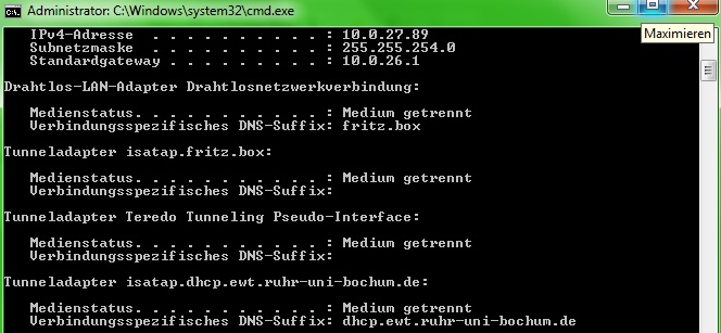

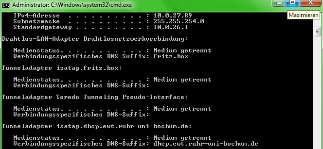

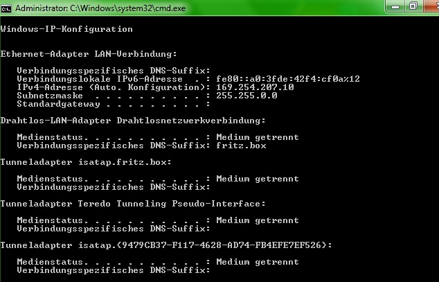

Die Ip kannst du im Bild lesen...
Das erste Bild ist die IP, wenn der pc die Adresse automatisch bezieht und an Der Fritzbox hängt. Die zweiten wenn er so am Internet angeschlossen ist
Der DHCP ist bei der Fritz.Box offensichtlich schon ausgeschaltet, weil Du eine APIPA-Adresse bekommst (vergibt Windows, wenn es keine von außen kriegt.
Du solltest sogar den DHCP einschalten - sonst funktioniert das alles eventuell nicht.
Die Fritzbox hat zwei getrennte Anschlussseiten:
den WAN-Anschluss, der am Internet (oder bei DIr direkt am Wohnheimrouter über die Netzwerksteckdose) hängt und der LAN-Anschluss, an dem Du Deinen PC (und per WLAN andere Geräte) dranhängst. Der DHCP ist nur für den LAN-Anschluss zuständig - und soll es auch sein. Allerdings musst Du einen der LAN der Anschlüsse der Box (meist LAN1) als WAN-Anschluss konfigurieren, bevor das funktionieren kann. (Ist die Frage ob das bei der uralten 7050 schon geht..)

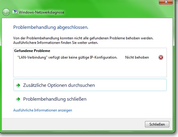

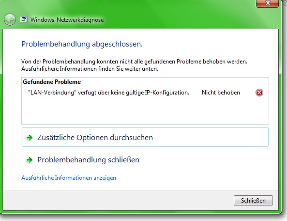

Hab gerade nochmals die Problembehandlung durchlaufen lassen, dass ist das Ergebnis
S.87 im Benutzerhandbuch:
http://www.vtx.ch/media/pdf/voice-ip-benutzerhandbuch-avm-fritzbox-7050-7170-de.pdf Abschnitt: Routerbetrieb.
-Wegen dem DHCP - keine Angst, das kriegt der Provider (auf der WAN-Seite) gar nicht mit, weil der DHCP nur auf der LANseite zu sehen ist und wirksam ist. Allerdings musst Du vorher alles richtig konfigurieren, bevor Du die Box an die Netzwerkdose hängst.
Ich denke Du solltest zuerst mal Deine Box auf Werkseinstellungen zurücksetzen, damit der DHCP wieder geht, dann kommst Du auch drauf. Dazu brauchst Du ein analoges Telefon:
Zitat:
Fritzbox per Telefon resetten
Stellen Sie Ihr an die Fritzbox angeschlossenes Telefon so ein, dass es das Tonwahlverfahren unterstützt. Ob dies der Fall ist, wissen Sie, wenn Sie während eines Telefonats eine Taste drücken und am anderen Ende der Leitung ein Ton erklingt. Bei den meisten Telefonen ist dies bereits der Fall.
Sobald das Freizeichen zu hören ist, tippen Sie nacheinander folgende Zahlen und Zeichen in das Telefon ein: #991*15901590*. Auch hier gilt: Setzen Sie die Fritzbox auf Auslieferungszustand zurück, gehen alle gespeicherten Daten verloren.
Legen Sie anschließend auf, wird die Fritzbox neu gestartet. Nach ca. einer Minute ist Sie wieder einsatzbereit.
Zitat Ende
Dann NUR den PC an LAN-B anschließen und LAN-A wie oben beschrieben konfigurieren (Adresse vom Provider beziehen), WLAN konfigurieren. Dann FritzBox per LAN-A an die Netzwerkdose des Providers.
