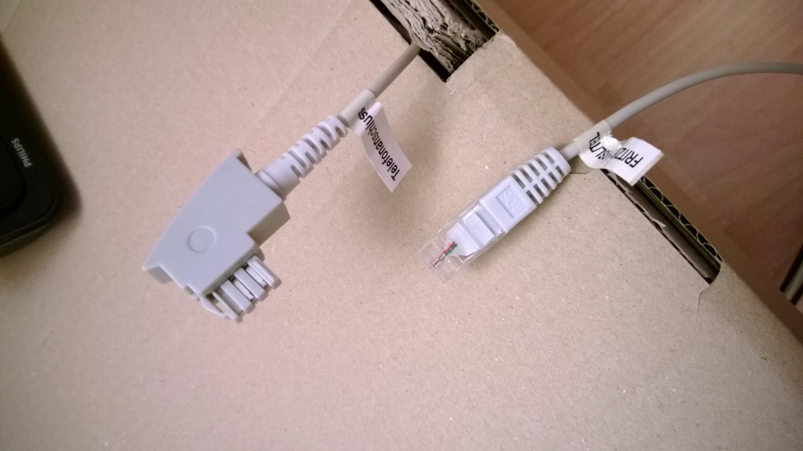

Das Richtige Kabel wäre dann TAE Stecker mit 2 belegten Pins und auf der Anderen Seite Western Stecker wo 2 Adern in der Mitte belegt sind.

@ chrissi_msi: Ich meine, es ist ein IP-Anschluss. Aber laut der Website von AVM soll die FirtBox 7270 mit dem Anex J-Protokoll umgehen können. Dem Telekomtechniker ist auch nichts vom Kabel her aufgefallen. Er sagte, das sei schon das richtige Kabel.

Anbei ein Bild von der verwendeten Kabel: WP_20131217_003.jpg

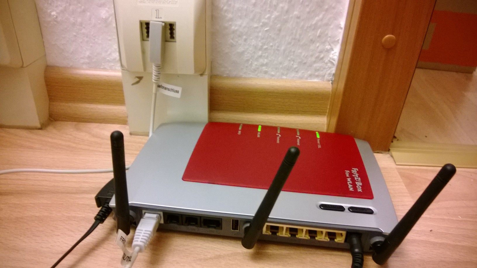

Hast Du das Kabel schon an die DSL Buchse , ganz am Rand von hinten gesehen links, eingesteckt ?
Das ist OK, was macht die Power/DSL LED blinkt die oder leuchtet die ?
Also nach Werksreset brauchst Du nichts eingeben, Synchronisieren muss die Box sich auch so.
Es kann aber ein paar Minuten dauern.
Sie blinkt und wir nicht synchron.... Viel einstellen kann man ja nichts... Ich glaube langsam, die zwei Jahre alte FritzBox ist schon zu "alt"... :-(
