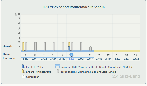

erschlagt mich nicht gleich aber ich check einfach nicht, wie ich den Funkkanal meines WLAN Routers einstellen soll. Welchen Funkkanal muss ich denn auswählen? Ich habe ein Haus mit 2
Etagen, also ohne Keller und Dachboden natürlich (zähle ich nicht mit). Leider bricht die Verbindung in der ersten Etage immer ab. Der Router ist in der zweiten Etage neben mein PC und Fernseher.
Ein Iphone, Philips TV und ein Laptop (Acer) benutzen alle die selbe Wlan Verbindung aber nie gleichzeitig. Meistens nur das Laptop.
So schauts grad bei mir aus (Bild im Anhang)
ich bedanke mich schonmal an die Experten hier:)

wenn Du die Automatik der FritzBox an hast, sucht sie den besten Funkkanal für Dich aus. Sie schaut, welche anderen WLAN Netze in Deiner Umgebung stören und nimmt den für Dich besten Funkkanal. Eigentlich fährt man so am besten, wenn man nicht selbst detaillierte Kenntnisse in Sachen WLAN Netzinfrastruktur hat.
Der schlechte Empfang wird eher an den physikalische gegebenen Gegebenheiten des Hauses liegen.

ok aber wenn ich nicht Autmoatisch ermitteln lassen will, welchen Kanal sollte ich dan manuell nehemen?
Üblicherweise nimmt man einen Kanal der möglichst weit weg von allen anderen liegt, nach deinem Bildchen also Kanal 13. Sollte eines deiner WLAN-Geräte nicht bis Kanal 13 unterstützen, dann eben 11. Ich vermute aber eher dass die Zimmerdecke zwischen den Stockwerken Schuld an der schlechten Verbindung ist...
Die Fritzbox wählt den Kanal eigentlich immer so aus, dass es für deine Umgebung passt. Die Fritzbox macht dabei nichts anderes als zu erkennen, welche Wlans noch innerhalb ihrer Reichweite liegen und nimmt dann bevorzugt einen Kanal der sich nicht mit anderen überschneidet.
Die manuelle Kanalwahl kann dennoch helfen, z.b. immer dann wenn die Fritzbox selbst ein störendes Wlan nicht sieht, ein Client sich aber in dessen Reichweite befindet. Auch ist bei Wlan Geräten die Antenne immer auf einen bestimmten Kanal abgestimmt und hat da ihren besten Wirkungsgrad, meist ist das der Kanal 6 der aber auch oft als Standard bei vielen Wlan Geräten eingestellt ist.
Wlan durch Decken oder Wände ist aber immer Problematisch, je nachdem welche Materialien sich in Decke oder Wand befinden wird das Signal mehr oder weniger gedämpft. Die Antennen sind auch nicht dafür ausgelegt, dass diese mehrere Etagen oder Räume überbrücken. Entweder hat man auf einer Etage die max. mögliche Ausleuchtung, oder man verstellt die Antenne und hat diese dann über die Etagen.
