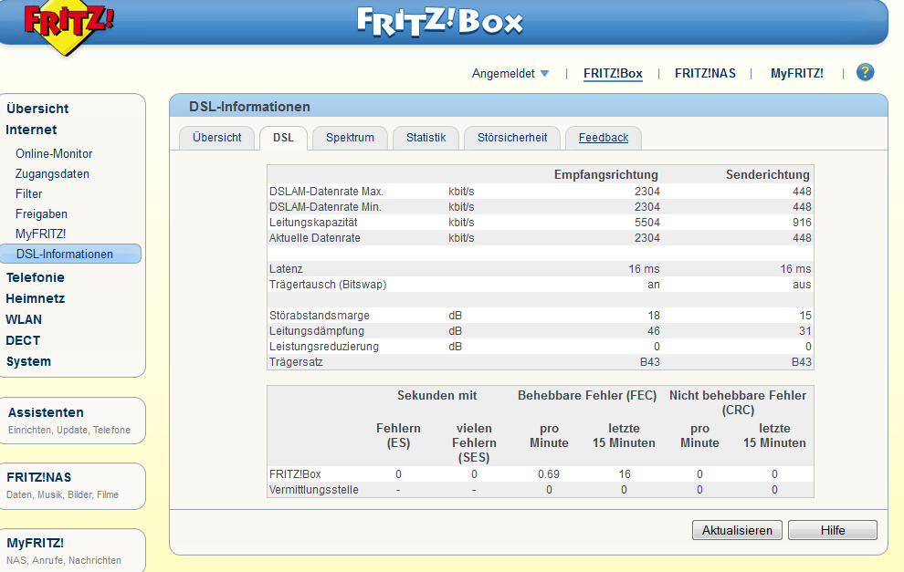

Auch wenn ich wieder nur einen Downstream von 50kb/sec habe, steht in der Fritzbox unter Anschlüsse: DSL bereit, 2,3 Mbit/s 448 kbit/s . Merkwürdig.

DSL Aktiv ADSL (ITU G.992.1) Annex B
Im Anhang noch ein Screenshot der FB

Ein Screenshot mit einem Speedtest und der dazugehörigen DSL Synchronisation wäre dann vielleicht noch hilfreich.
Ist eigentlich ausgeschlossen das es an den Servern liegt. Denn z.b. sind dann auch die Streams auf twitch.tv @ 240p nicht anschaubar. Sowie keine Homepage im Internet. Ich muss mich dann einloggen und in der Fritzbox auf "neu verbinden" klicken, dann geht wieder alles wunderbar und der speedtest zeigt mir anstatt vorher 50kb/sec wieder die 240kb/sec an.
