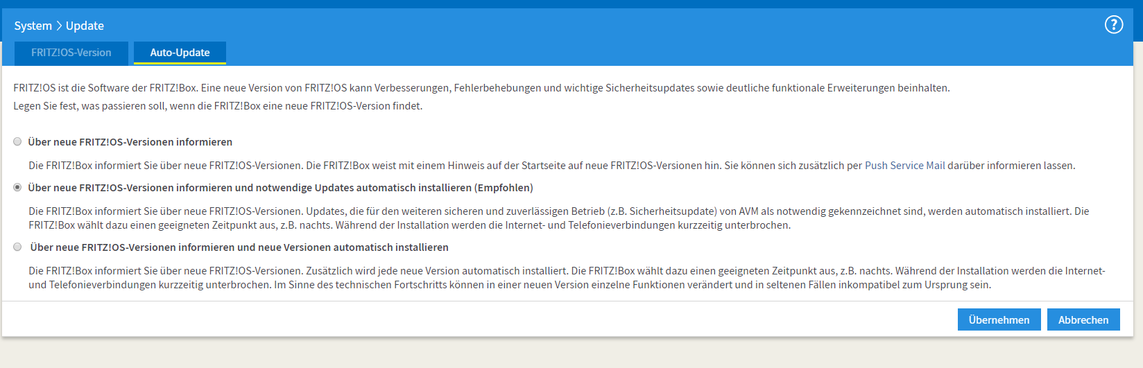

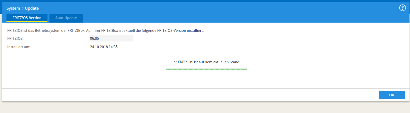

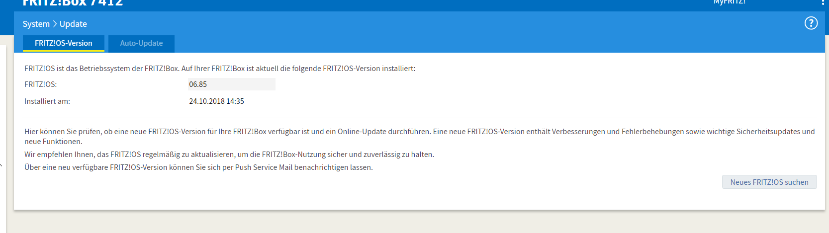

Ich kann dort keine Datei hochladen. Alles was ich sehe ist folgendes (siehe Anhang). Die Version 6.85 habe ich gerade aus der fb direkt installiert, ist nicht das was man hier https://ftp.avm.de/fritzbox/fritzbox-7412/deutschland/fritz.os/ herunterladen konnte.
Die FB ist bereits eingerichtet, muss ich diese erst zurücksetzten und die Einrichtung überspringen um eine Firmware manuell hochladen zu können?
Edit: Nevermind, lag an der Ansicht ^^

So den update auf neue Firmware hast Du jetzt ja gemacht.
Die Box muss jetzt neu gestartet werden. Mal sehen ob es jetzt funzt. Die konfig müste ja erhalten bleiben.
Neustarten reicht nicht, sie muss auf die Werkseinstellungen zurückgesetzt werden. Danach kannst du über den Assistenten gleich die Einrichtung machen (1und1 Startcode) und danach sollte der Punkt WLAN links mit aufgeführt sein und dann funktioniert das WLAN auch.
Reaktionen: _Headsh0t_
Hat geklappt, habe nun WLAN. Vielen Dank an alle :)
