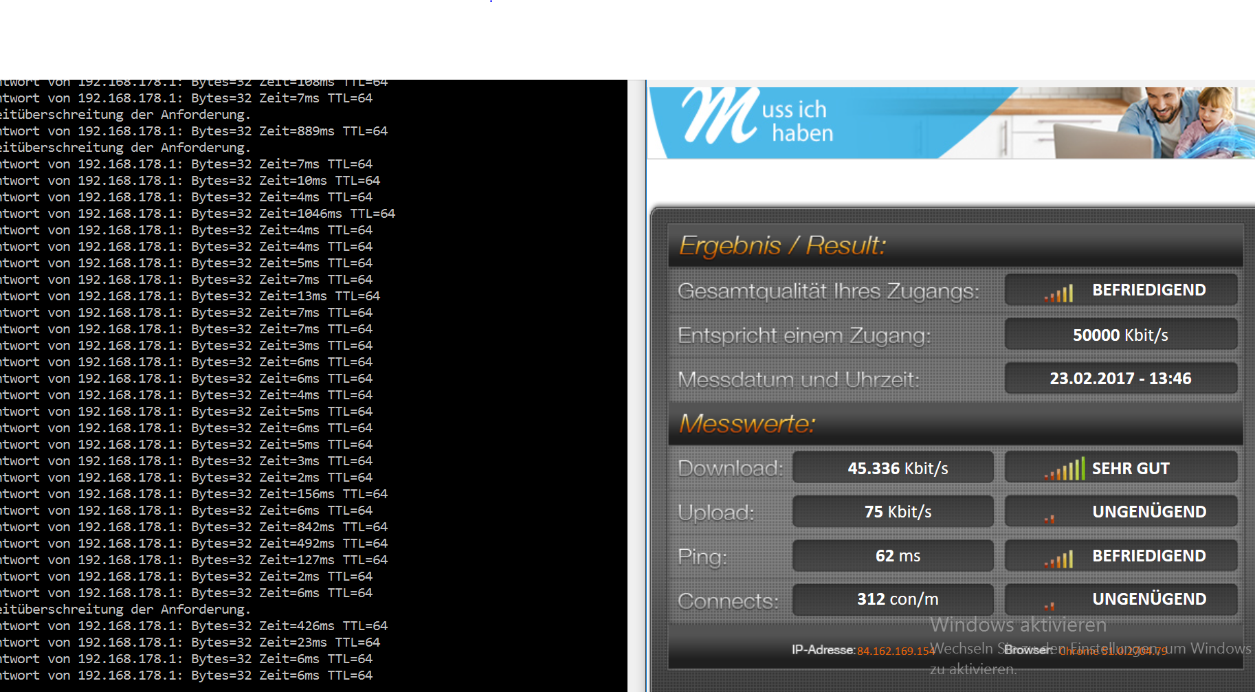

ich sitze hier ratlos vor einer FritzBox 7390. Die Verbindung über Lan ist perfekt (Ping <1ms). Ander sieht die Sache bei einer Verbindung über das W-Lan aus. Hier treten extreme Pingschwankungen auf:

Das selbe beim anpingen der FritzBox ansich. Schwankungen zwischen 2ms- ~400ms. Gefühlt tritt der hohe Ping immer dann auf, wenn das Internet genutzt wird.
Dadurch laufen manche Programme nicht mehr. Ein Trennen vom Strom, ein Anruf beim Provider sowie das Wechseln der Kanäle brachte keinerlei Besserung. Die ganzen Internet Speed Tests brechen ab, bzw. weisen eine zu geringe Connection Anzahl aus. Hat dazu jemand eine Idee, an was es liegen könnte?

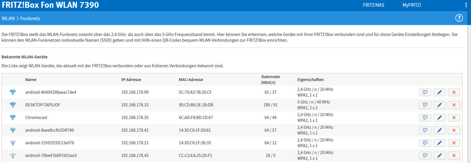

Wenn zuviele WLAN-Geräte aktiv sind, können insbesondere Consumer-WLAN-APs (inkl. -Router) schnell an ihre Grenzen kommen. Gefühlt sind solche Geräte für den normalen Heimgebrauch mit ca. 10 Clients maximal ausgelegt.

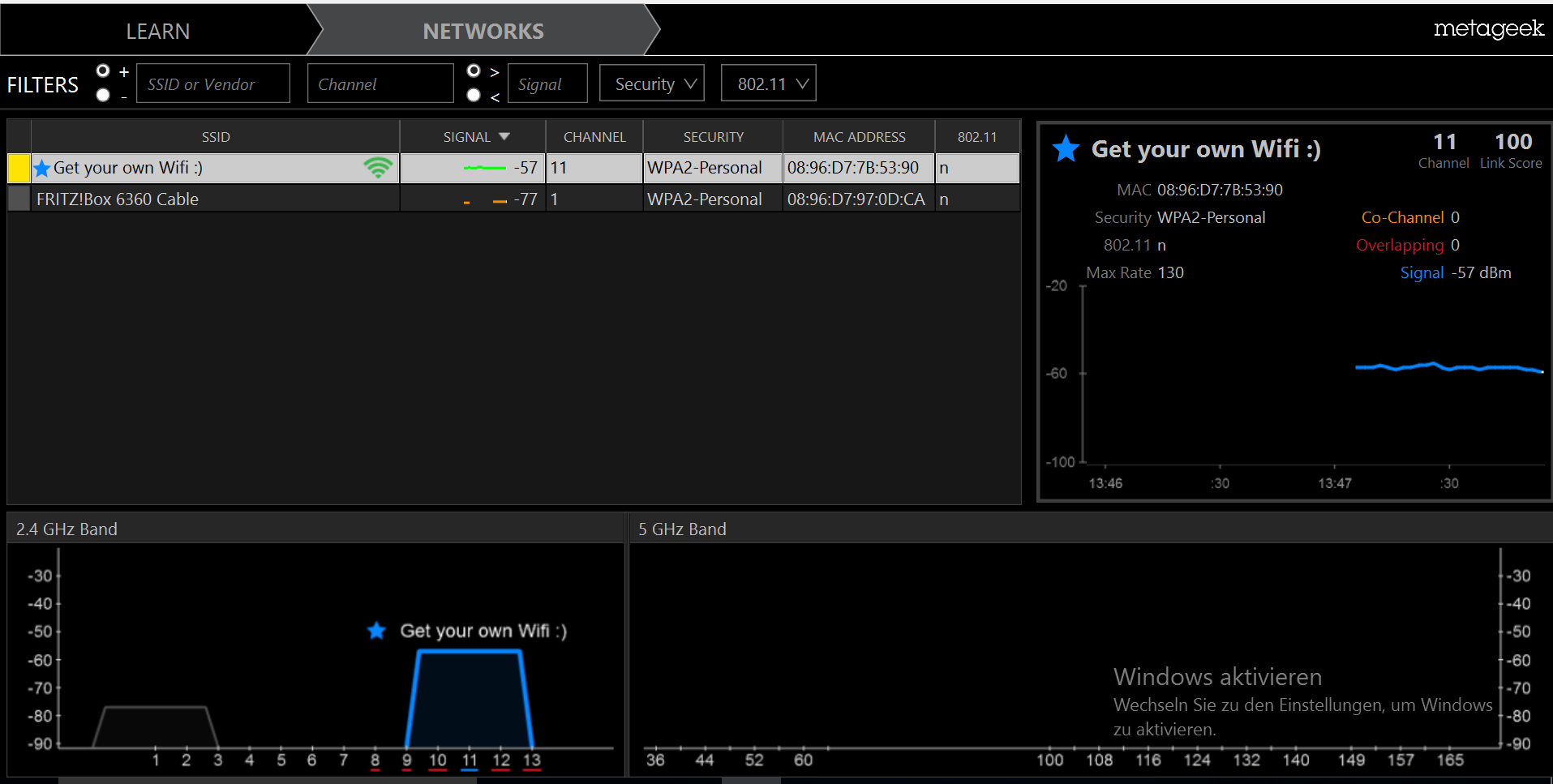

Moin,

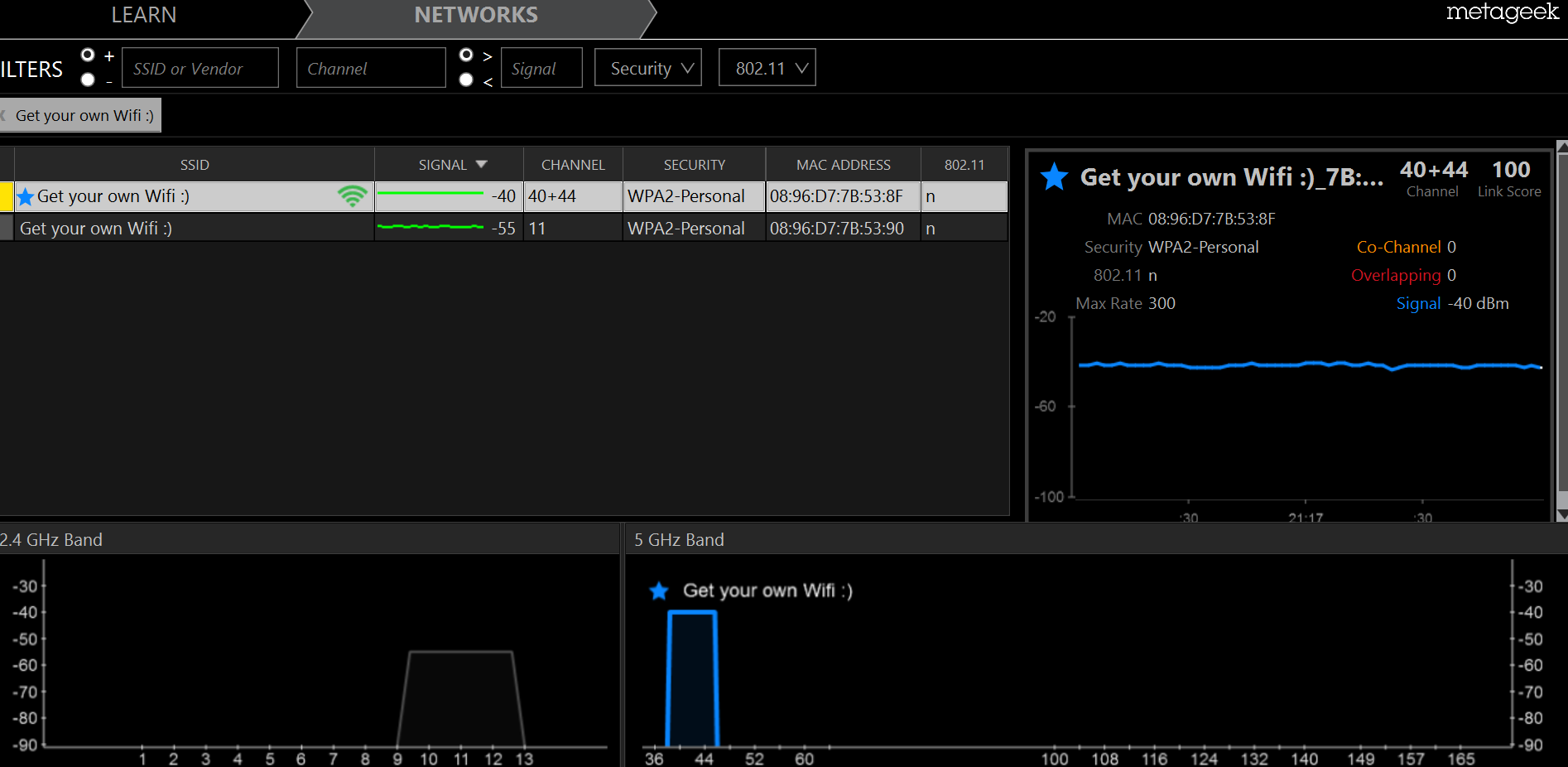

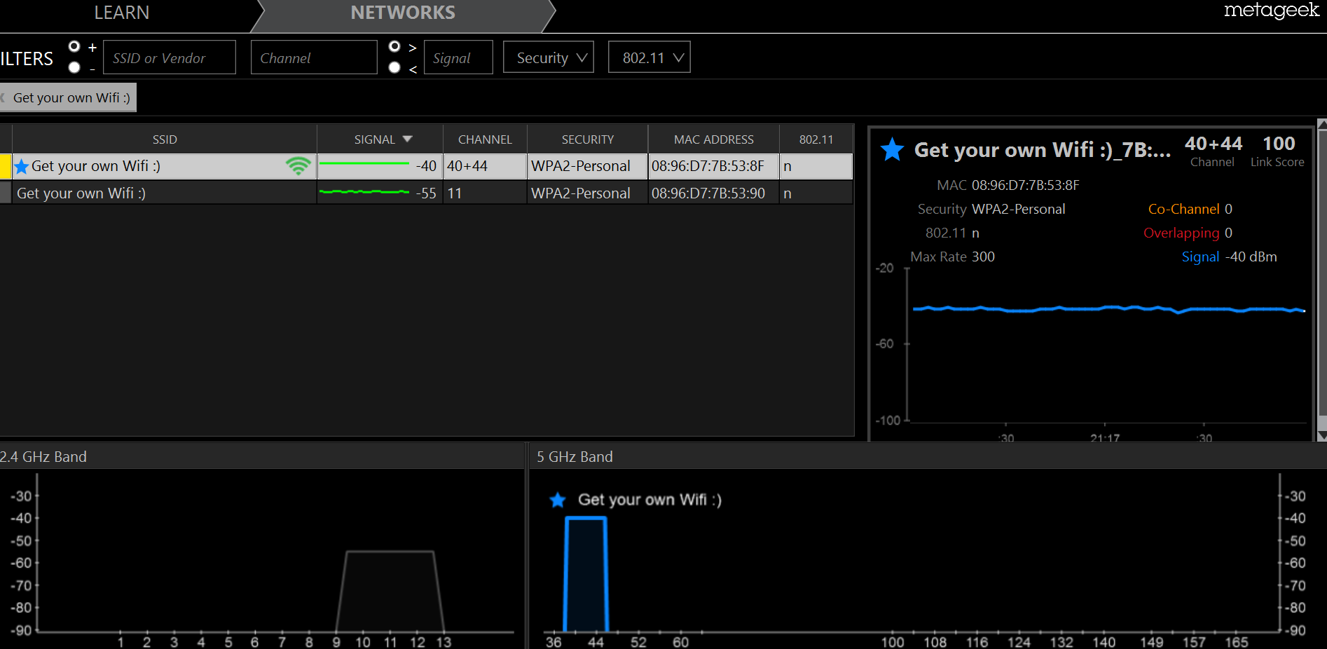

Könntest du bitte den inSSIDer Home installieren und uns Screenshots von deinen Netzen machen?

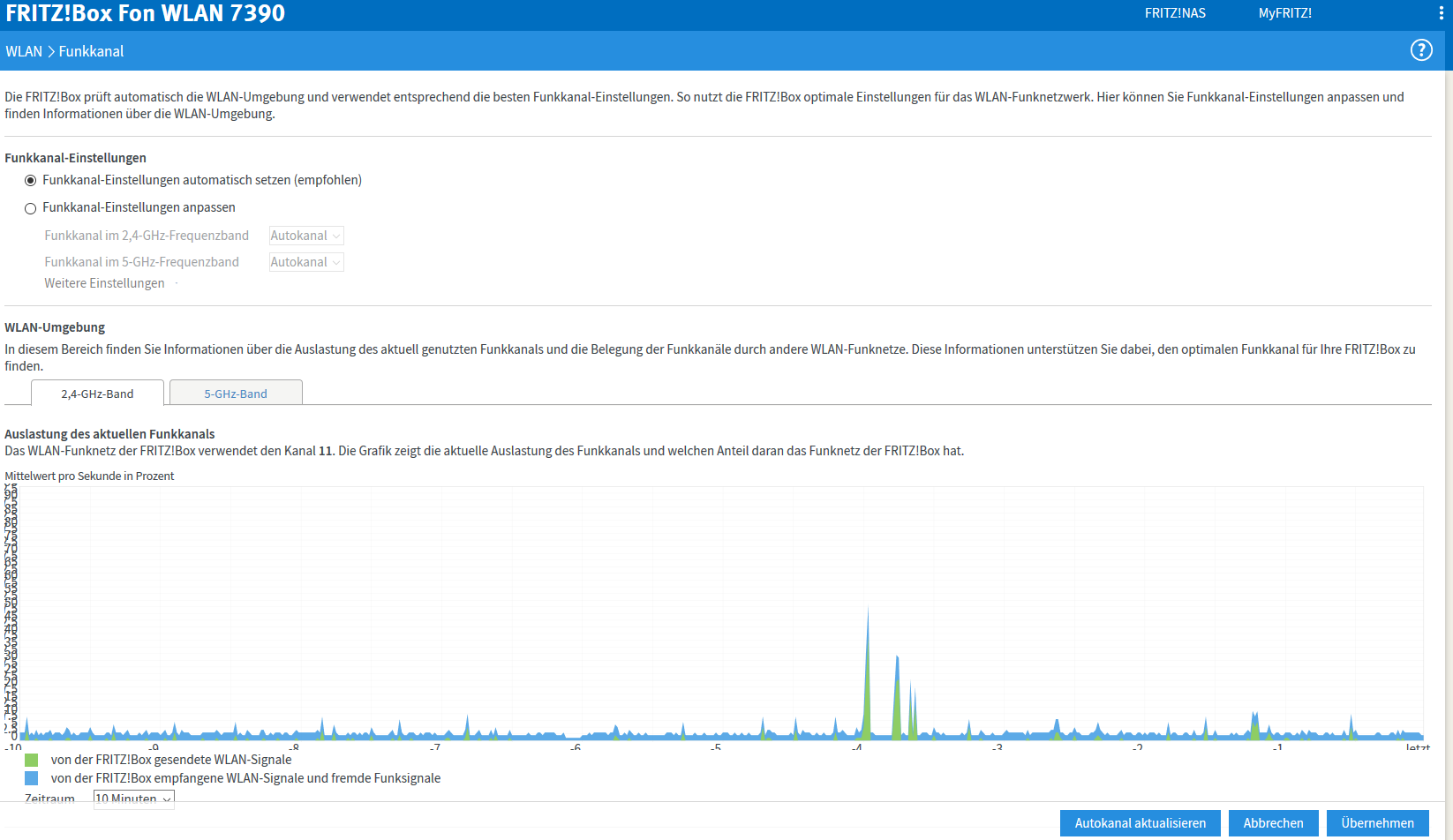

Bitte auch die genauen Einstellungen deiner Fritzbox zum Thema Wlan (außer Passwort). Also welche Kanaleinstellung/ Bandbreite/ Modus, etc...
Ansonsten sind die Schwankungen schon sehr seltsam. Schwankungen sind im Wlan normal, aber nicht in der Extreme. Da muss schon einiges los sein oder stören, dass es so lange dauert.

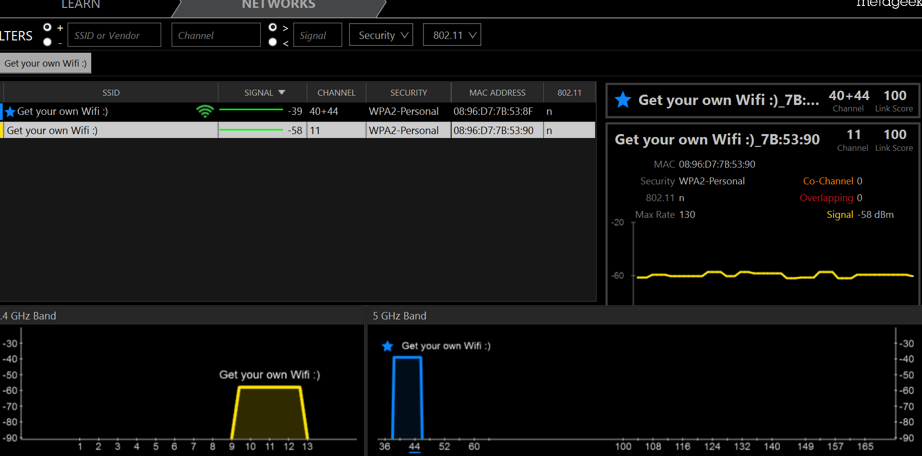

Was mir sofort auffällt ist, dass dein 5 GHz-Wlan deutlich stärker ist als das 2,4 GHz. Da liegen 15 dB dazwischen. Das ist eine Menge!
Normalerweise ist das umgekehrt ^^

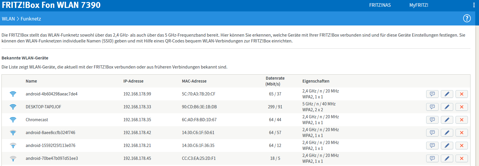

Ebenso sind alle Geräte bis auf den PC im 2,4 GHz-Wlan. Teilweise mit sehr schlechtem Empfang und dementsprechenden schlechten Übertragungswerten. Dies bedeutet, dass das Wlan sich immer nach dem Schwächsten richtet und alle anderen ausbremst.
gruß
EDIT:
Können alle deine Geräte 5 GHz oder sind 2,4 GHz only Geräte dabei?
Ansonsten könnstest du dir überlegen nur ein Frequenzband zu nehmen. Da bei dir keine Frequenzstörungen vorliegen, könnte das Abhilfe schaffen.
Leider können nicht alle Geräte das 5ghz Netz. Was könnte noch Abhilfe schaffen? Bzw. was könnte das Problem sein?
Ein Versuch wäre, das 5 GHz abzuschalten und alle Geräte nur über 2,4 GHz-Wlan zu betreiben.
Und dann erneut zu testen.

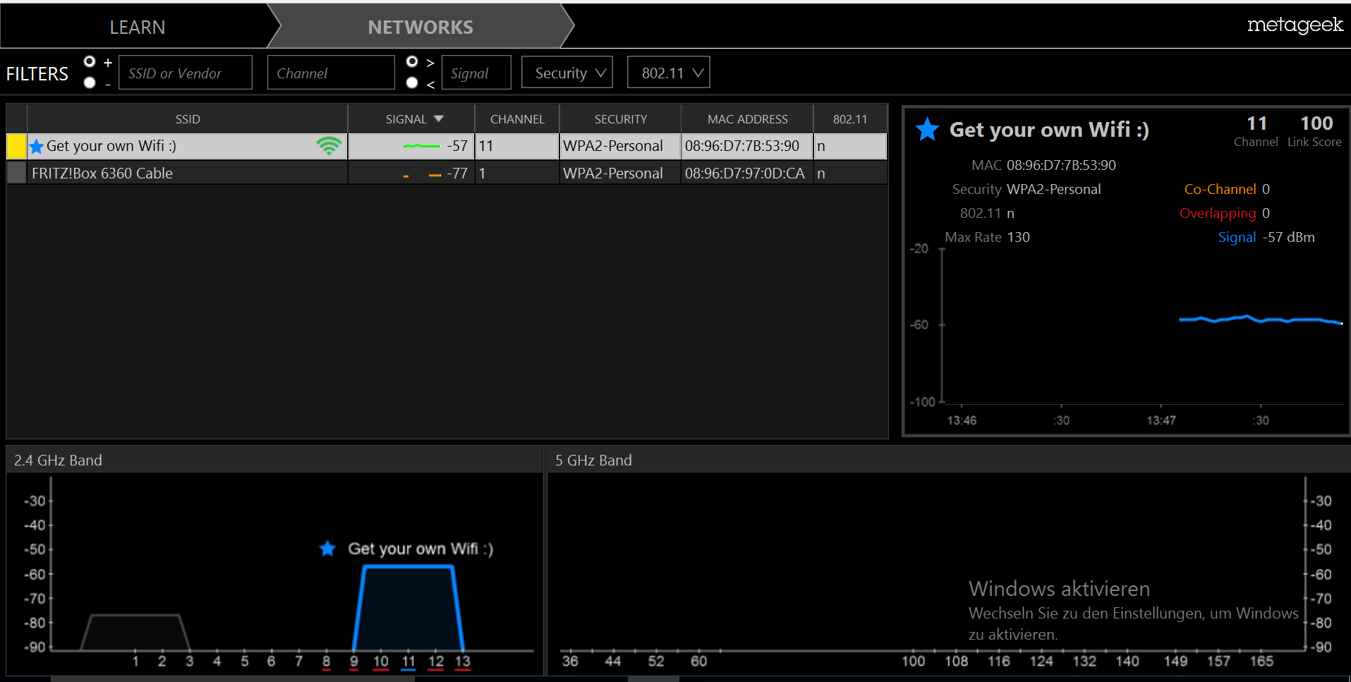

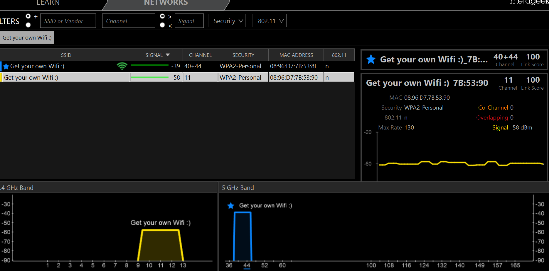

Bitte dann nochmal ein Screenshot vom inSSIDer.
Probleme sind beim WLan ohne entsprechendes Eqipment nicht so einfach zu finden. Schon eine Mikrowelle kann stören....

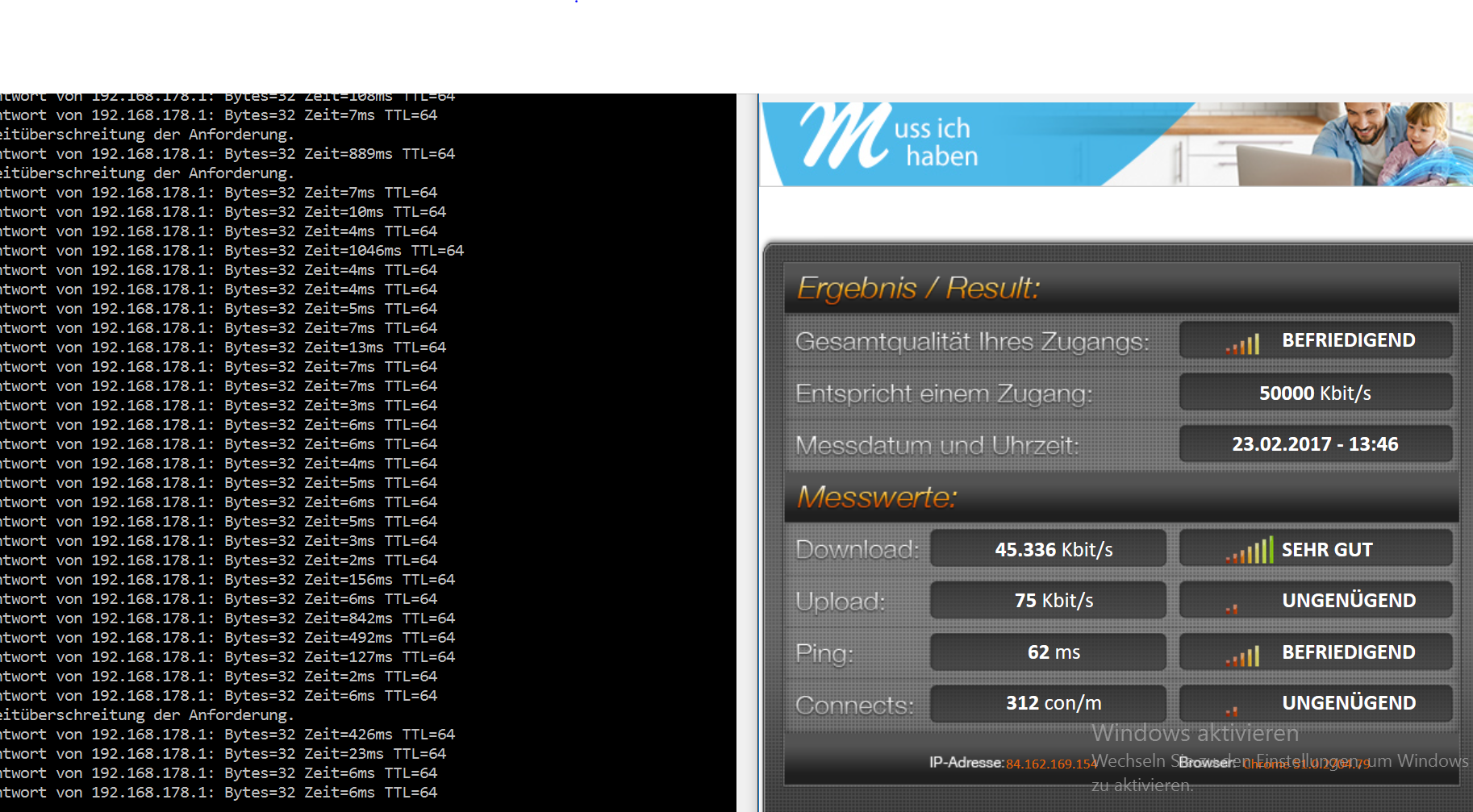

Dies wäre das Ergebniss mit abgeschaltetem 5ghz Netz. Brachte keine Verbesserung. Hat noch jemand Ideen? Ich bin öfters darübergestolpert das irgendwelche Schadsoftware diese Probleme auslösen können. Glaubt ihr daran?

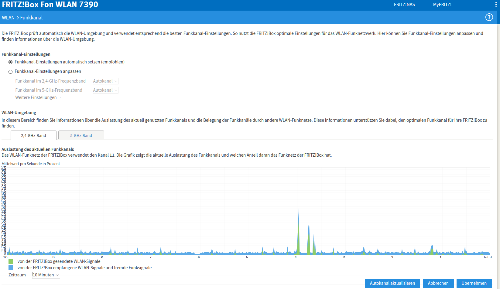

hast du in der fritzbox schon alle wlan arten durchgewählt inkl. wlan koexistens. wlan für tv stream... (unter wlan "erweitert" bei kanäle manuell)
