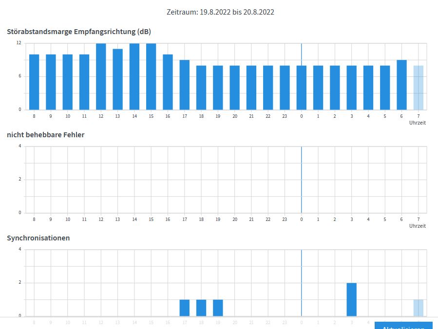

Hallo und nen schönen Start ins Wochenende vorab,

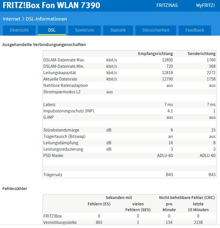

Nun zu meinem nicht persönlichem Problem aber ich Unterstütze denjenigen und die Box ist zudem von mir zur Verfügung gestellt, bis derjenige paar Euros zusammen gespart hat für nen neues Gerät. Nachfolgend Infos/Screenshots zur Situation:

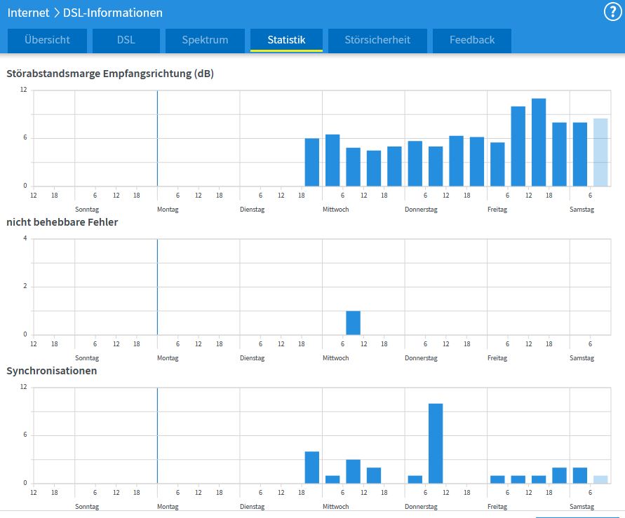

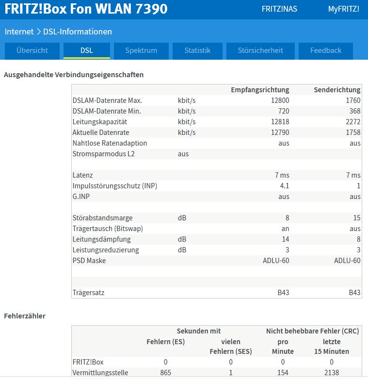

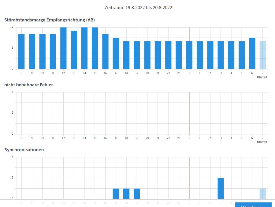

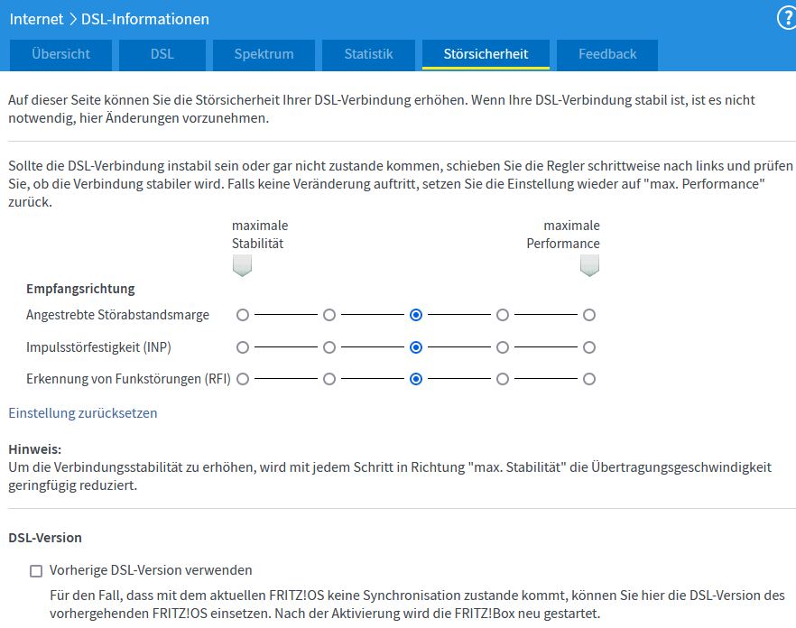

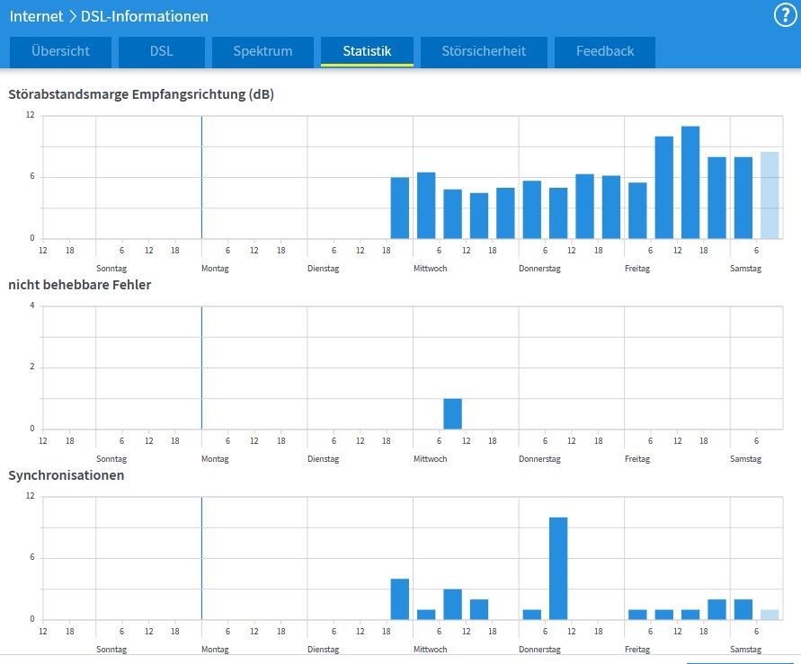

Die Box ist seit Mittwochabend 17.08.2022 an dem Anschluss eingerichtet und hat immer wieder Neuverbindungen bzgl. der DSL Verbindung. Anfangs lief Sie auf max Performance, wo die Abbrüche in kürzeren Abständen auftraten und es beim DSL bei den DSL-Informationen auch seitens der FritzBox mal nen Fehler gab aber die auf Seite der Vermittlungsstelle noch um einiges höher ausfielen.

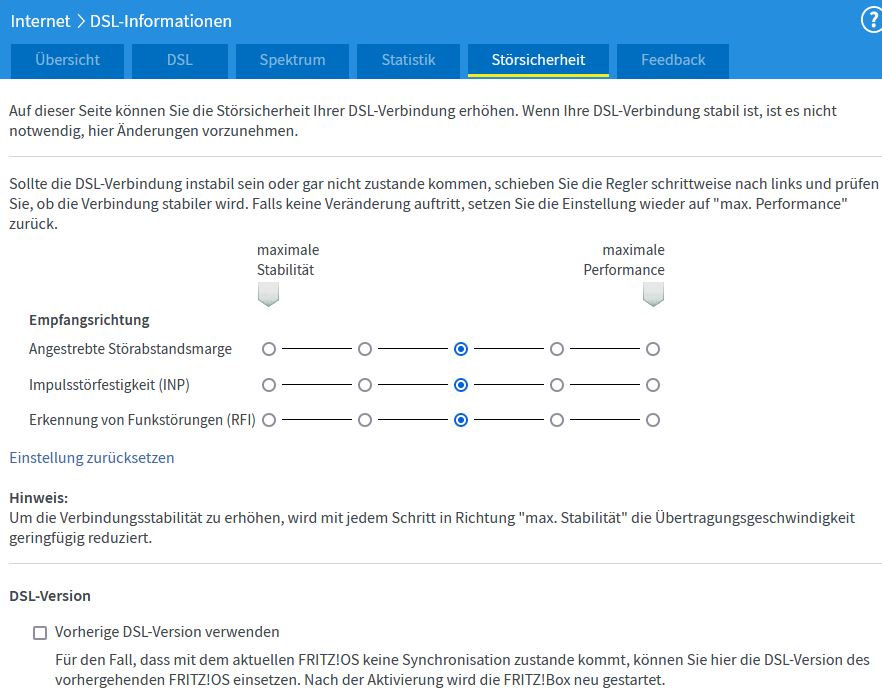

Bin jetzt zwischenzeitlich bzgl. der Performance ein Punkt zurück gegangen, schon beim ersten Schritt zurück wurden keine Fehler mehr auf Seiten der FritzBox angezeigt aber weiterhin bei der Vermittlungsstelle und auch die Abbrüche blieben wenn auch nimmer so häufig wie unter max Performance.
Aktuell steht es in der Performance in der Mitte, Fehler bei der FritzBox 0 , aber weiterhin bei der Vermittlungsstelle und es gibt noch immer Abbrüche bei der DSL-Verbindung.

Deshalb Frage ich mich jetzt ob es eventuell am DSL-Modem der Box liegen könnte inzwischen, Sprich die Box/das Modem mit den aktuellen DSL-Leitungen nimmer zurecht kommt oder ob man hier doch schon den Anbieter mehr in die Pflicht nimmt in dieser Situation ?

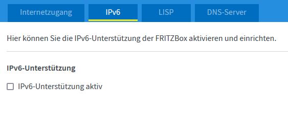

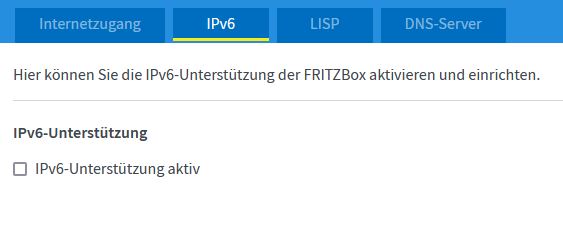

Die Box läuft im IPv4 only Modus, Firmware ist die letzte drauf wo es für die Box gibt und bevor ich Sie Ihm zur Verfügung gestellt habe, hatte ich Sie auch zurück gesetzt gehabt.

7390 Modem ist nicht das beste (bzw. eigentlich Schrott). Vor allem bei Annex J.
Einfach bei kleinanzeigen nach einer 7412 oder 7362SL schauen, gibts oft um die 5-10€
Und wenn es was aktuelles sein soll: 7520 (ab ca. 50€), muss aber für ein Gerät echt nicht sein

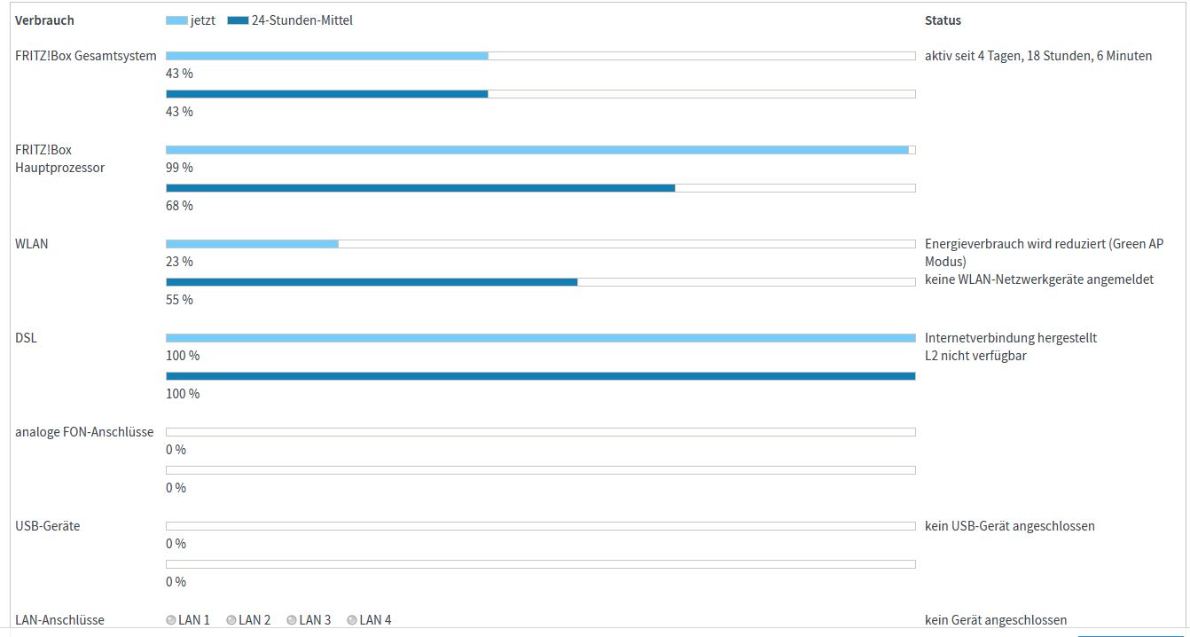

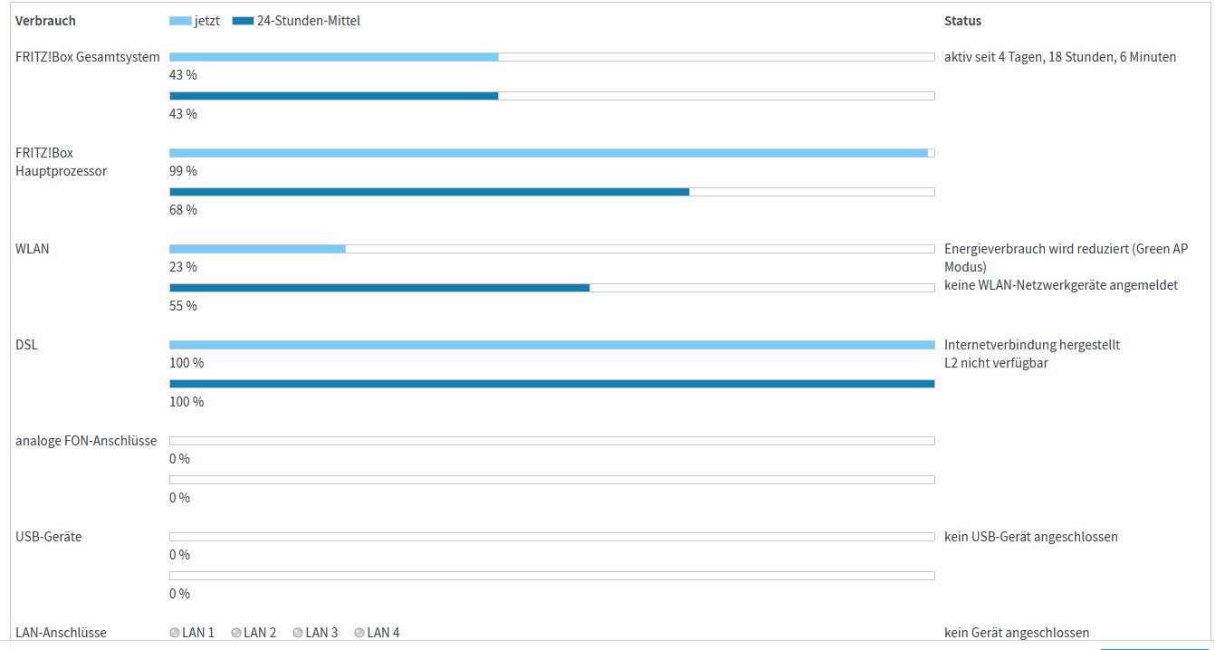

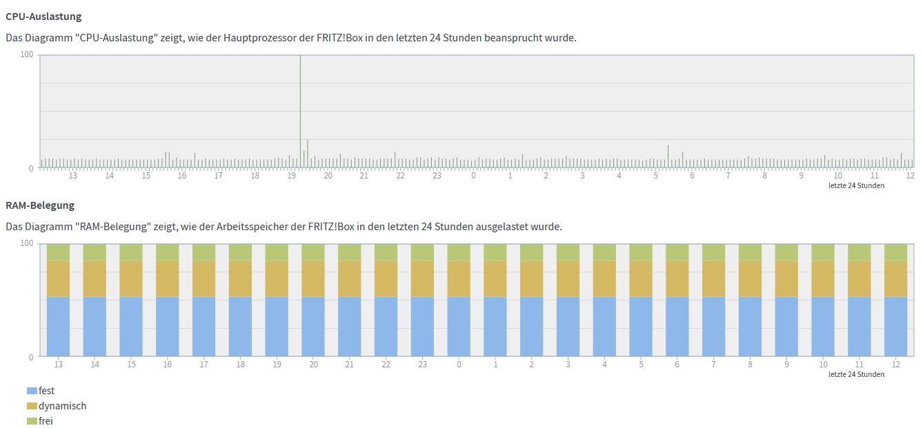

Die 7390 kann heiß werden, vor allem die, die ein ziemlich geschlossenes Gehäuse haben.
Ich hatte sie im hängend betrieben und die Temperaturen waren damit im grünen Bereich.
Siehe CPU-Temperatur unter Energieoptionen. Das Modem der 7390 ist eins der heißesten Teile, die ich erlebt habe.

Ich schau mal eben in die Energieoptionen, Moment. Seit 07:09 Uhr heute Morgen ist die Verbindung auch soweit ohne Unterbrechung allerdings ist der Bewohner auch nicht daheim, ist schon früh aus Haus. System-Energieverbrauch.jpgSystem-Statistik.jpg
Nur die ganz alte Firmware hatte eine Temperaturanzeige. Sorry, daran hatte ich nicht gedacht.
Aber man kann schon mit der Hand merken, wie heiß sie wird.
Hmm, ich mein ich bin ja schon seit ISDN Zeiten auf AVM Produkten unterwegs aber daas mit der Temperaturanzeige ist an mir vorbeigegangen oder ich habs nicht so bewusst wahrgenommen, jedenfalls kann ich mich selbst nicht dran entsinnen so was mal gesehen zu haben.
Also Warm ist die Box schon keine Frage und gefühlt auch Wärmer wie die 7490 7590 oder meine jetzige 7590 AX aber ich würde jetzt nicht sagen, das Sie Wärmer ist als zu Zeiten wo Sie bei mir im Einsatz gewesen ist. Da hatte Sie deutlich mehr zu bewerkstelligen gehabt als es jetzt der Fall ist.
Stellt ja jetzt nur die Interverbindung her und hat ein FritzFon und ein WLan abnehmer zu bedienen.
Da war das bei mit mehreren PC-Systemen , Spielekonsole und mehreren WLan-Geräten weit aus mehr , was die Box zu bedienen hatte.
Naja mehr Aufschluss wird nen Gegentest bringen, ich werde berichten, wie es hier weiter geht in der Sache. Möglicherweise hilfts ja Sie in den Luftstrom von nem Ventilator zu stellen oder umgekehrt den Ventilator so zu positionieren, das die FritzBox was abbekommt :D

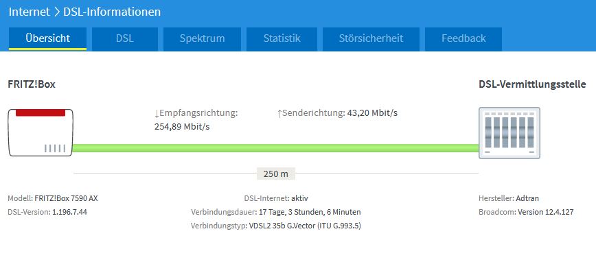

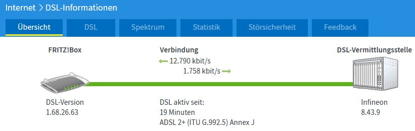

rezzler schrieb:

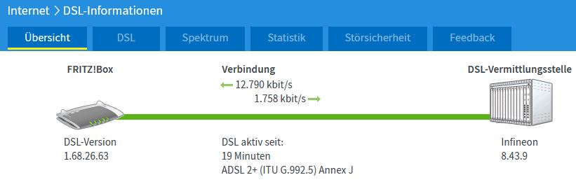

Screenshot meint ADSL2+, Annex J.
Stimmt hab ick gar nicht dran gedacht, aber jetzt wo du es erwähnst, fällt es mir auf :daumen: Hatte nur zum Vergleich mal bei meiner Schwester auf meiner alten 7490 geschaut und da sieht es ähnlich aus.

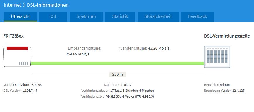

Durch deinen Beitrag eben nochmal auf meiner 7590 AX nachgeschaut und steht denn tatsächlich VDSL mit bei.
Wie es so schön heisst, die Details machen den Unterschied und seien es noch so kleine.
Aber manchmal sieht man halt den Baum vor lauter FritzBoxen nicht mehr :D
