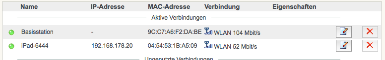

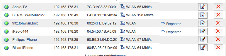

Hier noch ein Auszug aus der Geräteübersicht von Basisstation (1) und Repeater (2)
bildschirmfoto-2014-01-04-um-14-10-42-png.388388
bildschirmfoto-2014-01-04-um-14-10-34-png.388389
