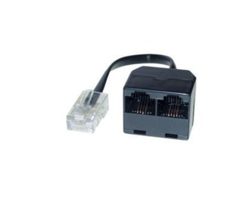

Die Widerstände müssen bei kurzen Leitungen nicht vorhanden sein. Du willst ja bestimmt direkt an die 7490 anschließen. Da kannst du die auch weglassen.
so sieht es aus
FB7490 --|Verteiler |---2 meter--- telefon1
________|________|---10 meter--- telefon2
also müssten rein theoretisch telefon1 und telefon2 so einen widerstand haben, damit es geht?
und der verteiler denn ohne widerstand
richtig?
Vielen Dank
Die Telefone bilden automatisch den Widerstand, die sind also nicht das Problem.
Es geht hier eigentlich um Reflexionen. Da die Leitung kurz ist, sind die Reflexionen quasi nicht vom Signal zu unterscheiden beziehungsweise werden sofort vom Sender aufgefangen, ohne daß die Telefone da was von mitkriegen.
Wenn du den zweier Adapter kaufst und auch zwei Telefone anschließt, hast Du sowieso kein Problem.
