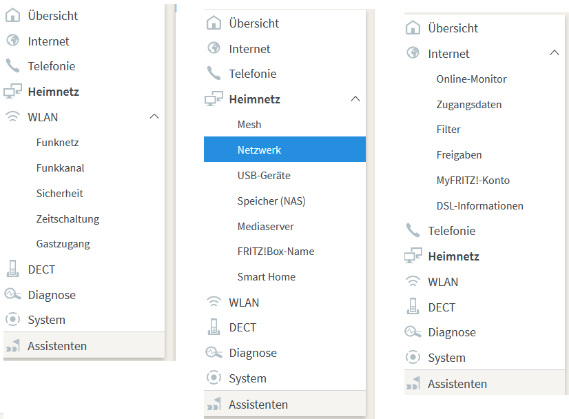

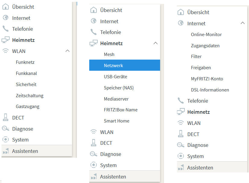

Einstellungen -> Netzwerk und Internet -> WLAN -> Bekannte Netzwerke verwalten -> Netz auswählen und entfernen
Diese Menüpunkte sind so nicht in meiner Fritzbox zu finden.
Habe hier mal 3 screenshots von meinem Fritzbox Menü angehängt. Jeweils mit den aktivierten Haupt-Menüpunkten "WLAN" "Heimnetz" und "Internet"

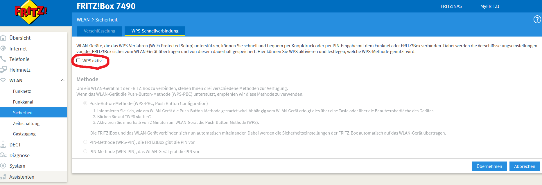

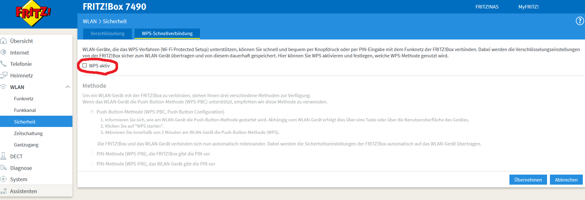

Ich glaube das lag daran, dass ich unter dem Punkt "WPS Schnellverbindung" die Push-Button-Methode (WPS-PBC, Push Button Configuration) aktiviert hatte? (Siehe Anhang)
