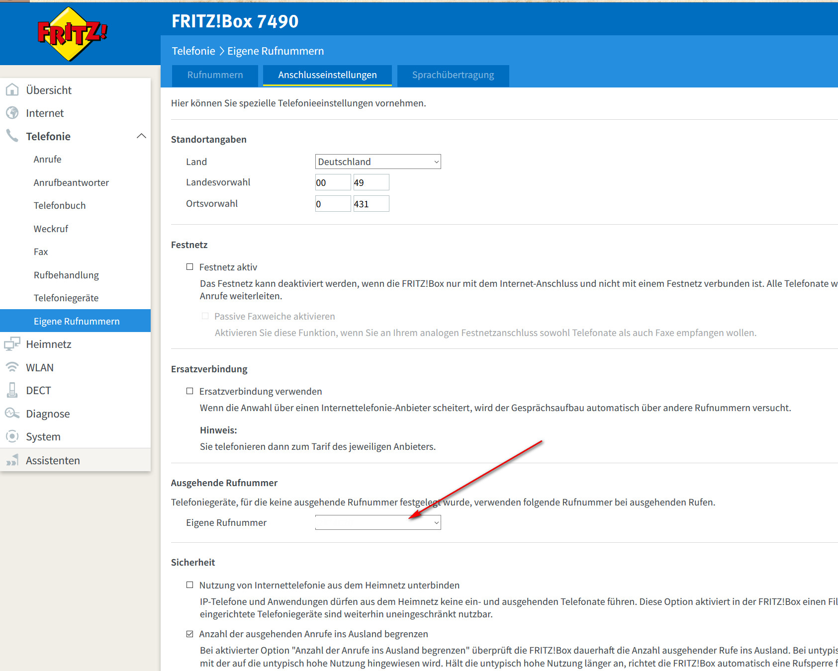

Was mich wundert: es gibt eine Funktion unter "Eigene Rufnummern - Anschlusseinstellungen", bei der ich wohl umstellen kann, welche unserer Nummern dem Angerufenen als von uns "ausgehend" bei ihm anrufend erscheint. Das hätten wir jetzt gern eingesetzt in einem Szenario. Allerdings greift die nicht.
Kann es sein, dass diese Funktion nur Telefonen vorbehalten ist, die direkt an der 7490 als DECT Basis angemeldet sind?

Telefonnummern in der box einrichten. Achso ja. Isdn geräte müssen bzw könne das selbst wählen. Welche msn gesendet wird.
Die Einstellung greift auch nur so, wie es da steht, wenn das einzelne Endgerät keine eigene MSN zugewiesen hat, wird diese dort festgelegte MSN abgehend genutzt.
Die Fritzbox selbst weiß ja nix davon, dass an der ISDN Basis gleich 4 Telefone dran hängen.
Eingehend schickt sie alle Anrufe, egal auf welche MSN, zur ISDN Basis, das ist Einstellungssache in der Fritzbox.
Und wenn dort die MSNs an die unterschiedlichen Mobilteile zugewiesen sind, klingelt es eben am entsprechenden Mobilteil. Das ist dann Einstellungssache an der ISDN Basis.
Wenn ein Telefon dort eine bestimmte MSN zugewiesen bekommen hat, wird die auch abgehend genutzt, das kann du mit dieser Option in der Fritzbox dann nicht beeinflussen.

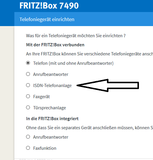

Was hast Du beim SO Bus für die Telefoniegeräte eingestellt bzw ist das Siemens Gerät dort angemeldet worden?

Bei ISDN Geräten, egal ob Telefone oder Telefonanlagen werden alle Einstellungen in den ISDN-Geräten vorgenommen. Nur die Rufbehandlungen sind noch aktiv und werden in der Fritzbox vorgenommen. Also Rufsperren, Umleitungen, Wahlregeln etc.
"An den Mobilteilen selbst kann ich nichts einstellen, für welche MSN die erreichbar sind, oder welche sie abgehend darstellen."
Das wird in der Basis-Station eingestellt, an der die DECT-Telefone verbunden sind. In der Regel erfolgt dort eine Zuordnung via Mobil-Teil A, B, C, usw.
Wenn man dort A die MSN 1 zuordnet und B MSN 2 müste das gehen.
Auch müsten die 2 Leitungen so funzen via internem S0.
