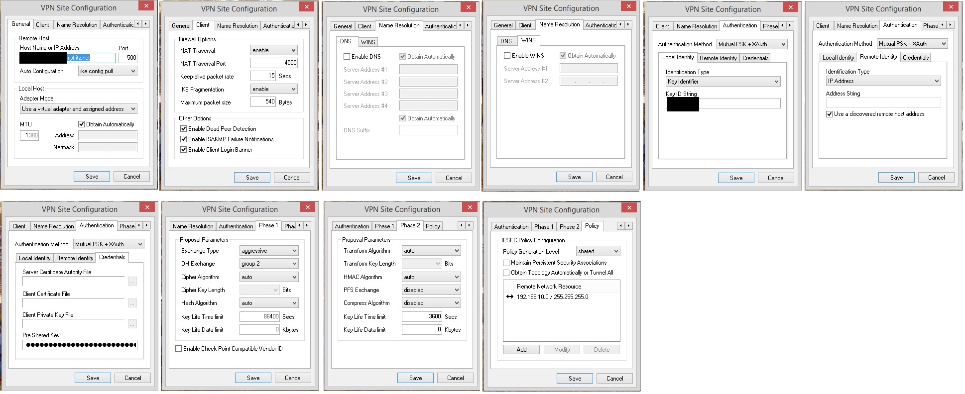

EDIT: So hier mal meine Screenshots zu den Einstellungen.
(1) NUR Netzwerkverkehr wird getunnelt, alles andere bleibt im "lokalen" Netzwerk/Internet

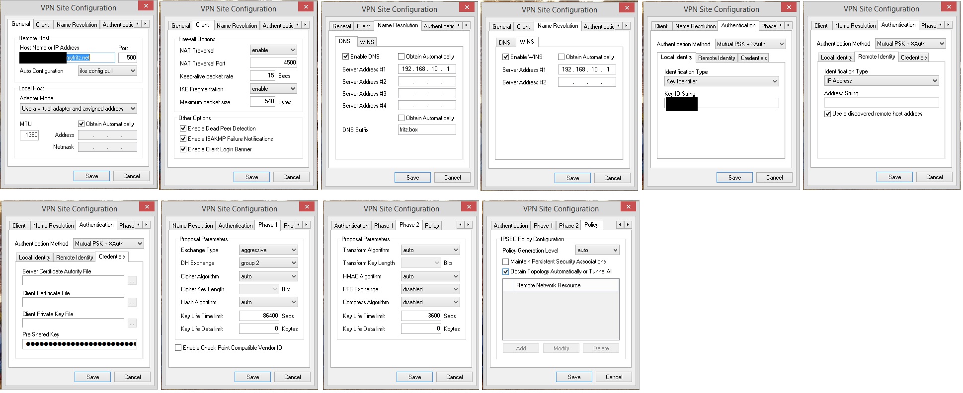

(2) ALLES wird getunnelt!

zu (1) sieht bei mir im Moment genauso aus und I-Net funktioniert damit.
zu (2) Bild 3 und 4, hier habe ich mich genau an die Anleitung von Ray gehalten, und die beschreibt dort sind keine Einträge vorzunehmen.
Du hast da die IP-Adresse von deiner FritzBox eingetragen.?! Dies werde ich dann auch mit meinen Daten einmal machen. Vielleicht hat es genau daran gelegen.

Ich habe es jetzt aucheinmal mit deinen Einstellung zu (2) mit meiner Netzwerkstruktur versucht, aber ins I-Net kam ich damit auch nicht. Ich lasse es jetzt wie in zu (1) beschrieben. Mir ist um Moment ein funktionierender Zugang einfach wichtiger.

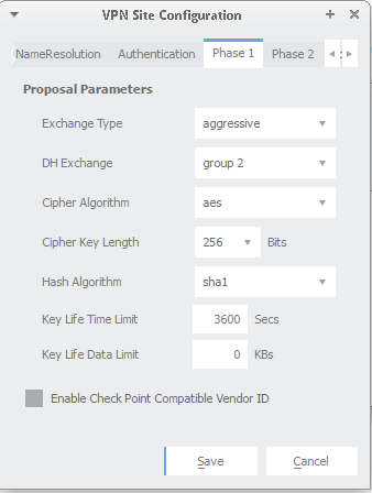

Hi Leute,
nachdem wir nun per Wireshark den kompletten Stream zerlegt haben, konnte man feststellen, dass die 18 Auto-Möglichkeiten von Phase 1 nicht die waren, die die Fritzbox haben wollte.
Nachdem wir die von der Fritzbox gewünschten Informationen aus Wireshark rausgezogen haben und im Shrew wieder fix eingestellt haben konnte der Tunnel nun erfolgreich hergestellt werden.
Bei mir sieht die Phase 1 nun wie in der Anlage zu sehen aus!
