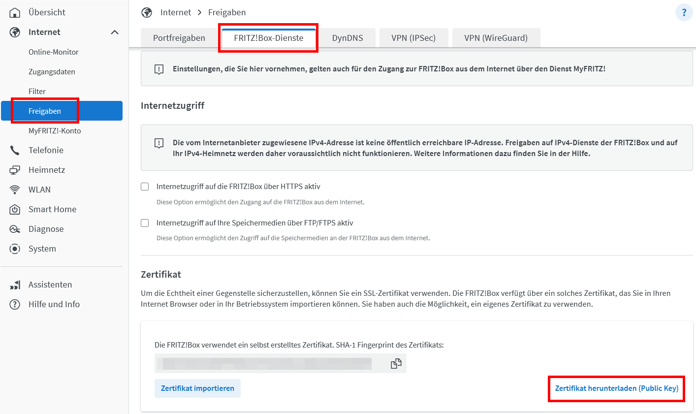

Ich habe das Zertifikat der Fritzbox exportiert und in den Zertifikatspeicher von Windows und von Firefox importiert.
Trotzdem kommt die Warnmeldung immer noch.

Zertifikat auch richtig importiert? Tipp: Es ist kein Intermediate
Übrigens: Es ist keine IP in den SANs drin, also ist es richtig das es über die IP nicht geht
