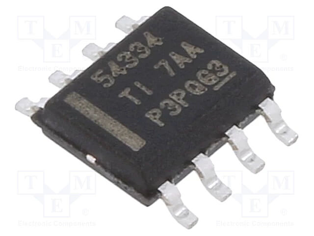

Im Artikel wird nicht von einem Spannungskondensator geschrieben...sondern von einem Spannungswandler.
Das ist ein kleines schwarzes Bauteilteil (IC[Schaltkreis]) was eine bestimmte Betriebsspannung bereitstellt.
Oft machen diese Spannungswandler aus einer großen Betriebsspannung eine kleinere.
Kommen in Konsumerelektronik wie eine Fritzbox oft in SMD-Bauweise zum Einsatz und sehen oft so aus:
Ist nur ein Beispielfoto eines solchen Spannunsgwandlers.
