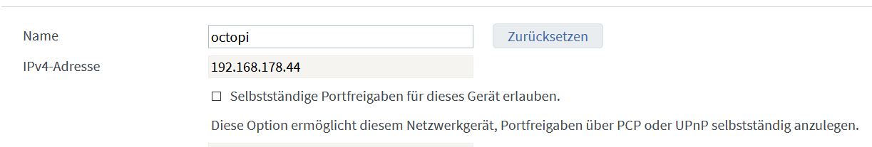

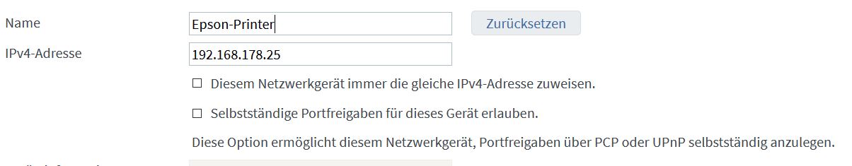

In der neuen Fritzbox scheint das anscheinend nicht mehr mit allen Geräten möglich zu sein. So kann ich z.B. meinen Netzwerk-Drucker mit dieser Funktion ausstatten (Foto 1), meinen OctoPrint-Server anscheinend nicht (Foto 2). Auch mein angehängtes NAS konnte unter der 7490 die Funktion nutzen. Bei der 7590 erscheint die Option nicht. Mache ich irgendwas falsch ?

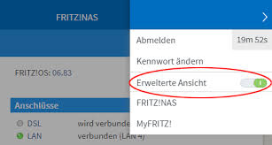

Rechts oben "Erweiterte Ansicht" aktiviert?
Kann es sein, dass Octopi und NAS eine fixe IP haben (also selbst dort konfiguriert) und der Epson eben auf DHCP steht?
Reaktionen: rocketworm
Und zusätzlich wird vermutlich noch manuell eine IP vergeben sein, die im DHCP-Pool der Fritzbox liegt.
Deinem Octopi wurde eine feste IP zugewiesen, deshalb ist auch das Feld IPv4-Adresse ausgegraut, demzufolge ist es logisch das die Option fehlt das dem Gerät immer die selbe IP zugewiesen wird. Wenn du weiterhin eine feste IP nutzen willst würde ich eine Adresse außerhalb des DHCP-Adressraums verwenden.

und oben drauf der optopi gerade ausgeschaltet ist und deswegen nichts geht und die IP auch ausgegraut ist?

Das Feld ist nur da, wenn das Gerät NICHT in der eigenen Konfig bereits eine feste IP hat. Ob an oder aus ist nicht relevant.
Du hast also einfach ohnehin eine IP im Octopi eingetragen. Entweder so lassen oder das wieder auf DHCP einstellen und den Rest in der FB machen.
