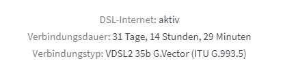

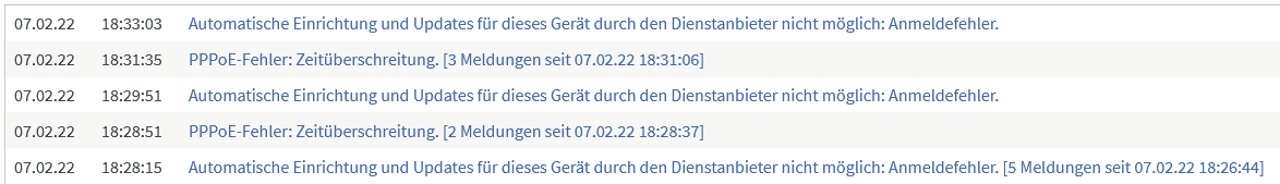

Ich verwende eine Fritzbox 7590 mit 1&1-Branding und bin gerade von 1&1 zu NetCologne gewechselt. Die Fritzbox habe ich zurückgesetzt (weiß nicht, ob das nötig war), die Daten von NetCologne eingegeben, aber eine Internetverbindung bekomme ich nicht:
Der Anruf beim Support hat grad ergeben, dass die Fritzbox aufgrund des 1&1-Brandings nicht für den Anschluss geeignet sei. Die Zugangsdaten, die ich eingegeben habe, seien wohl korrekt, aber die Fritzbox soll nicht in der Lage dazu sein sich die Konfiguration bei Netcologne abzuholen.
Ist da was dran? Weil eigentlich habe ich bisher nur das Gegenteil gelesen.
Im Anhang habe ich mal die Werte der Fritzbox gepackt, falls die gebraucht werden.

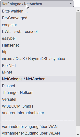

Hallo. Mach mal einen Screenshot vom Internetanbieter. Kannst du Netcologne dort mehrfach auswählen? Die haben je nach Region andere VLAN ID, PCI usw. und dann kommen PPPoE-Fehler, wenn es falsch eingerichtet ist.

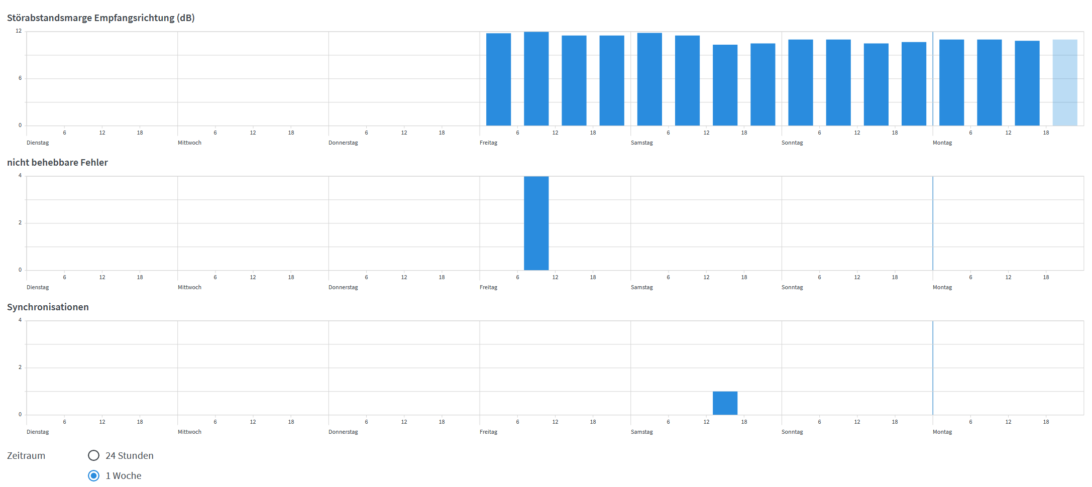

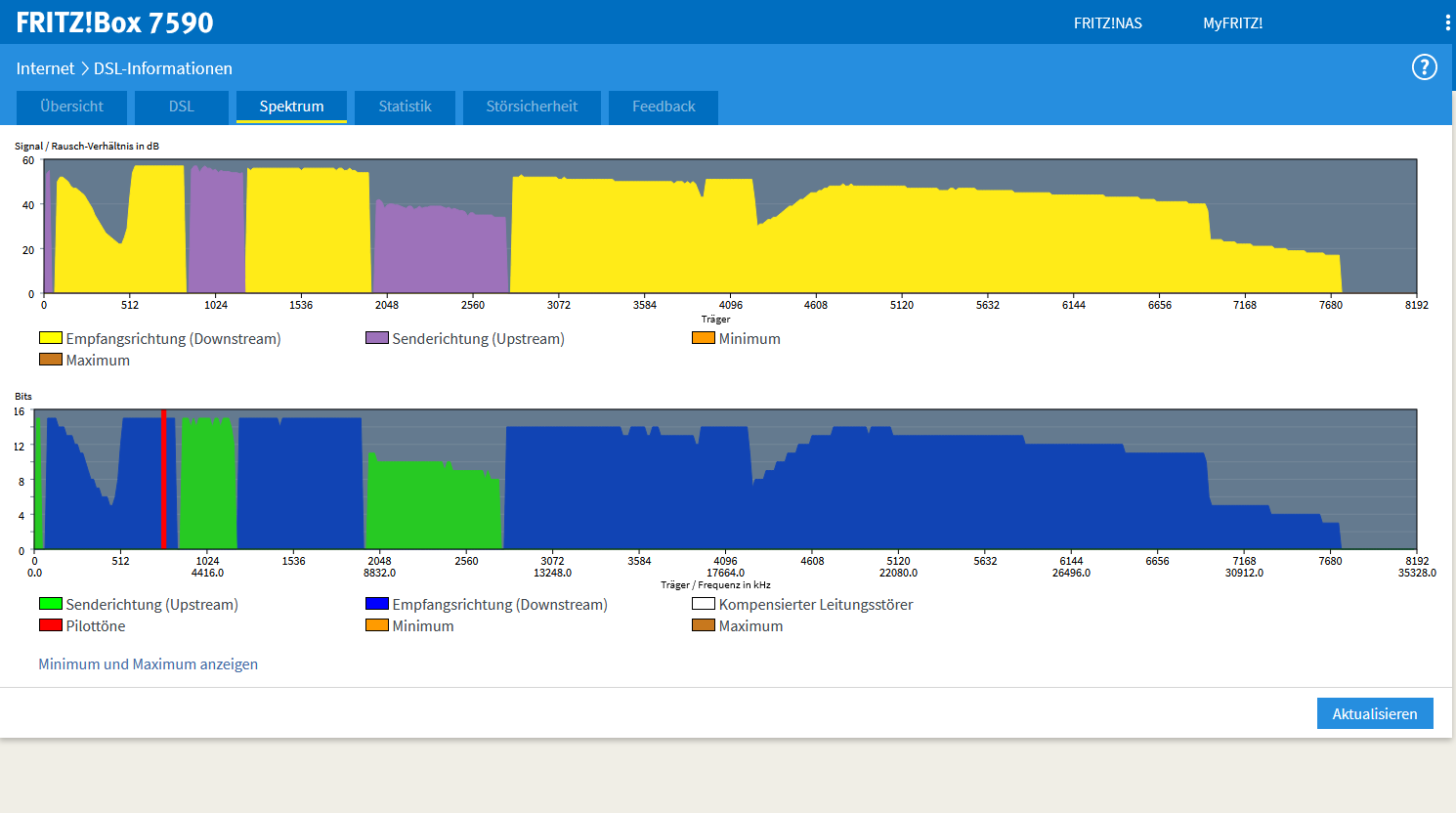

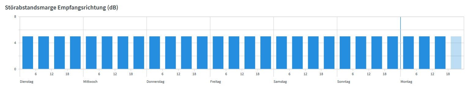

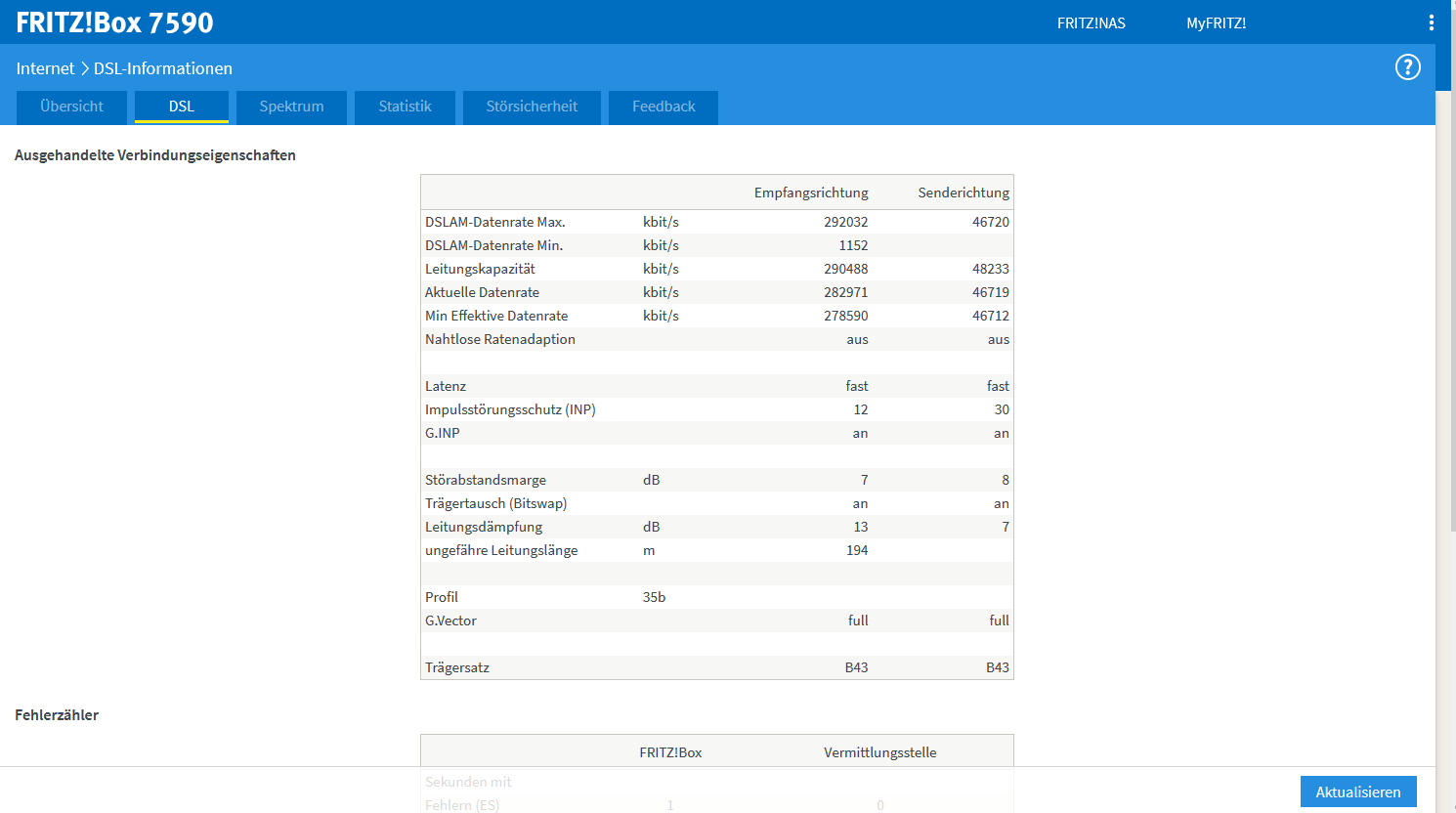

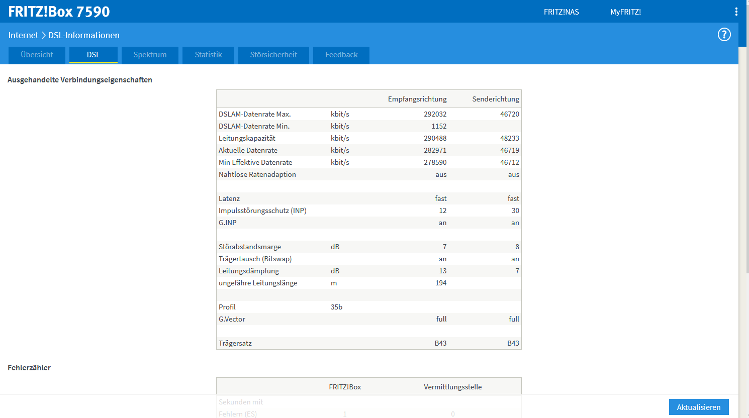

Die Störabstandsmarge ist recht gering. Deine Leitung ist instabil!

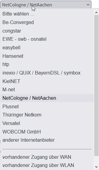

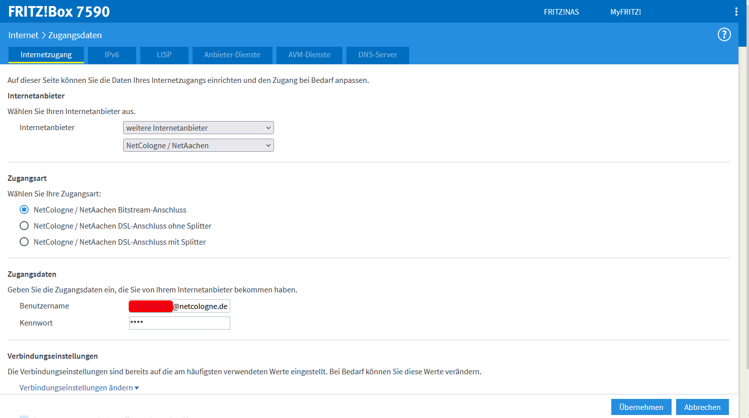

Ist das der relevante Ausschnitt? Viel mehr Auswahlmöglichkeiten habe ich hier leider nicht:

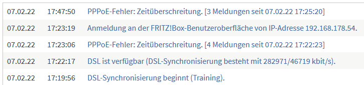

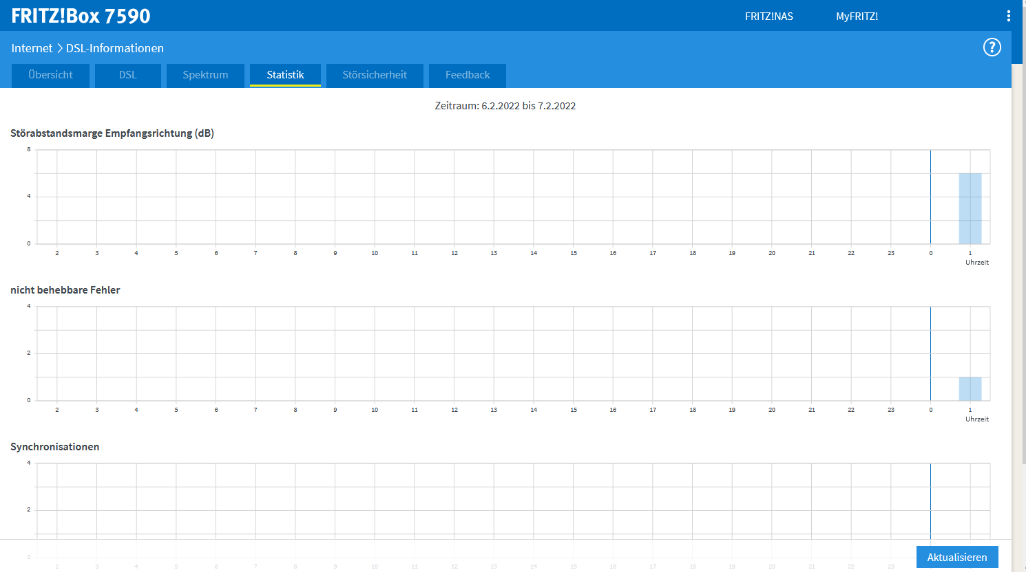

Was steht denn da, wenn Du den PPPoE Fehler anklickst?

Und wenn das auswhälbare Netcologne nicht klappt, dann musst Du die Daten von Hand eintragen in der richtigen Form.
Und statt Bitstream DSL ohne Splitter probieren?

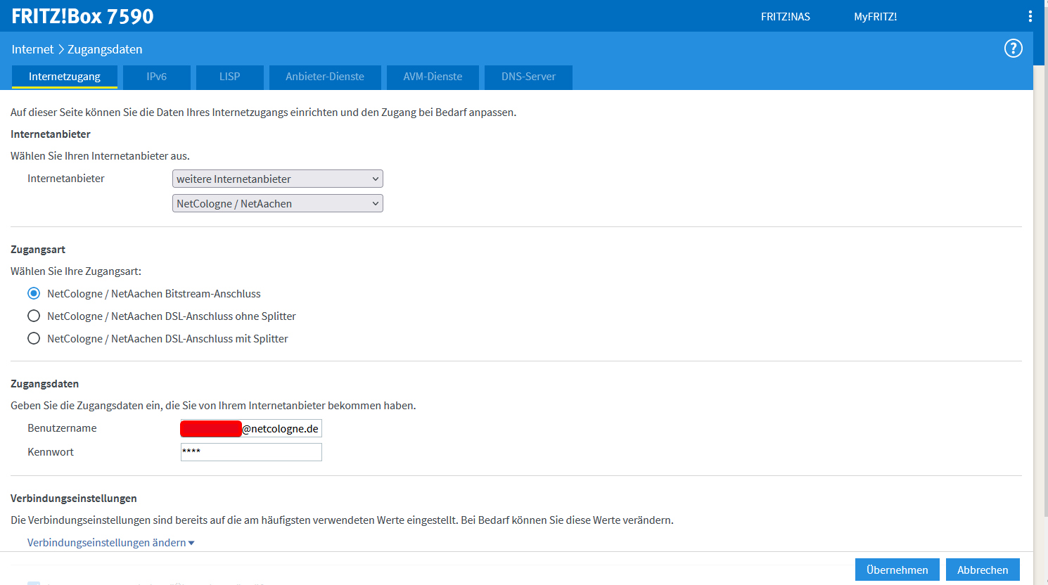

Nutzername soll auf @netcologne.de enden nicht @nc.de? Ist das richtig? Ich kenne den Brief mit den Zugangsdaten nicht.

Edit 2: Gibt man überhaupt richtige Zugangsdaten ein? Meine Fritzbox schlägt nc@nc vor und hat schon ein Passwort gepunktet. Die verlinkte Anleitung von Netcologne für 1und1 Router will irgendwie auch kein Passwort.

Ich mach grad eins nach dem anderen.
Mit der Config DSL ohne Splitter:

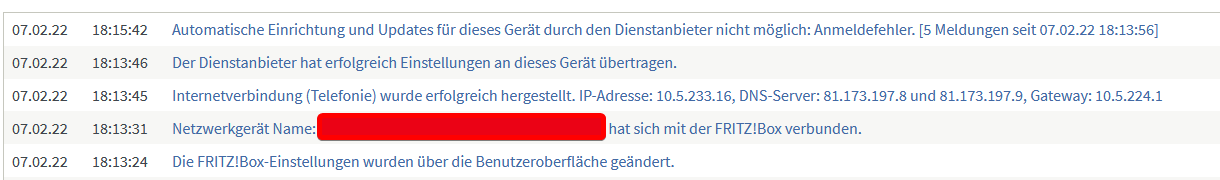

Ich weiß nicht so recht, was ich mit der Meldung anfangen soll. Internet funktioniert hiermit trotzdem nicht, obwohl es erfolgreicher aussieht.
Mit @nc.de bekomme ich folgende Meldung:
"Die Prüfung der Internetverbindung ist fehlgeschlagen. Die Anmeldung beim Internetanbieter ist gescheitert. Prüfen Sie die eingegebenen Zugangsdaten (Benutzername und Kennwort)."
Das heißt die Zugangsdaten waren bisher auf jeden Fall richtig.

Beim Anklicken des PPPoE-Fehlers werde ich nur hierhin weitergeleitet:
https://service.avm.de/help/de/FRITZ-Box-7590/019p2/hilfe_syslog_41

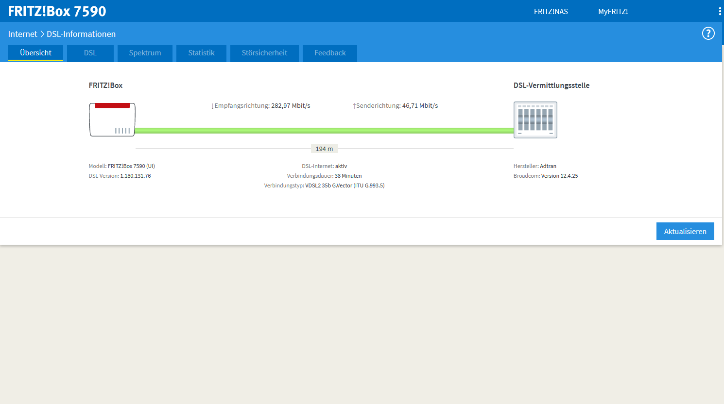

Derweil meldet die FritzBox mit der Konfirguration DSL-Anschluss ohne Splitter noch folgende Fehler:

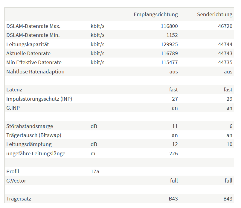

TheCadillacMan schrieb:
Nein! Alles ab 6 dBm und mehr ist völlig in Ordnung.
Jein. Also es ist schon grenzwertig, weil das ja nur eine Momentaufnahme ist und das schon etwas schwankt. wenn die 7dB gerade ein Auszug sind, wo die Leitung recht schlecht ist, dann passt es. Wenn das aber der Gut-Wert ist, dann sind Probleme hin und wieder ziemlich wahrscheinlich
Reaktionen: Engaged

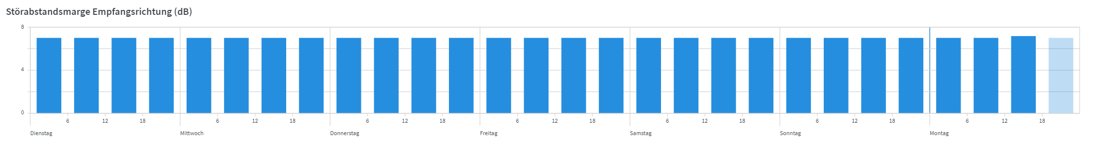

So mal als Vergleich
Bei mir schwankte es die letzten Tage zwischen 12 und 10. Je nach Wetter/Temps gehts aber auch mal auf 7-8 runter. Bevor die Telekom die Dose getauscht hat, waren die Schwankungen zwischen 5 und 9. Und das war jenseits von stabil. Da brach der Sync teilweise stundenlang immer wieder ein.
Also ja, die Leitung vom TE kann stabil sein, gut ist sie aber nicht. Ein Tausch der Telefondose gegen ein hochwertiges Modell kann hier aber schon Wunder bewirken.

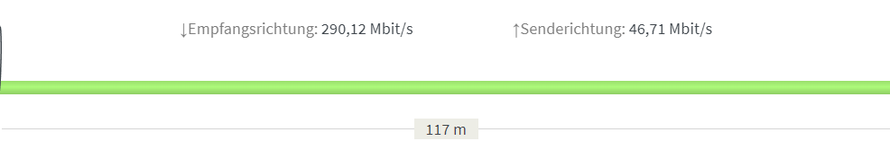

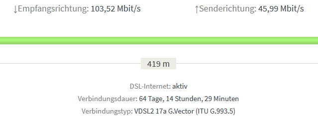

Hier in Senderichtung schwankt es zwischen 6 und 7 bei mir:
Die Leitungslänge war beim letzten Sync übrigens um die 170 Meter. Also darauf sollte man sich nicht wirklich verlassen.
Reaktionen: Engaged

Ist IPv6 in der FritzBox aktiviert? Im Log taucht nur die DSlite-10.0.0.0/8er-IPv4 auf.
(Native IPv6, IPv4 über DS-lite und AFTR über DHCPv6)
Niedrige SNR ist kein Indiz für Instabilität ;)
