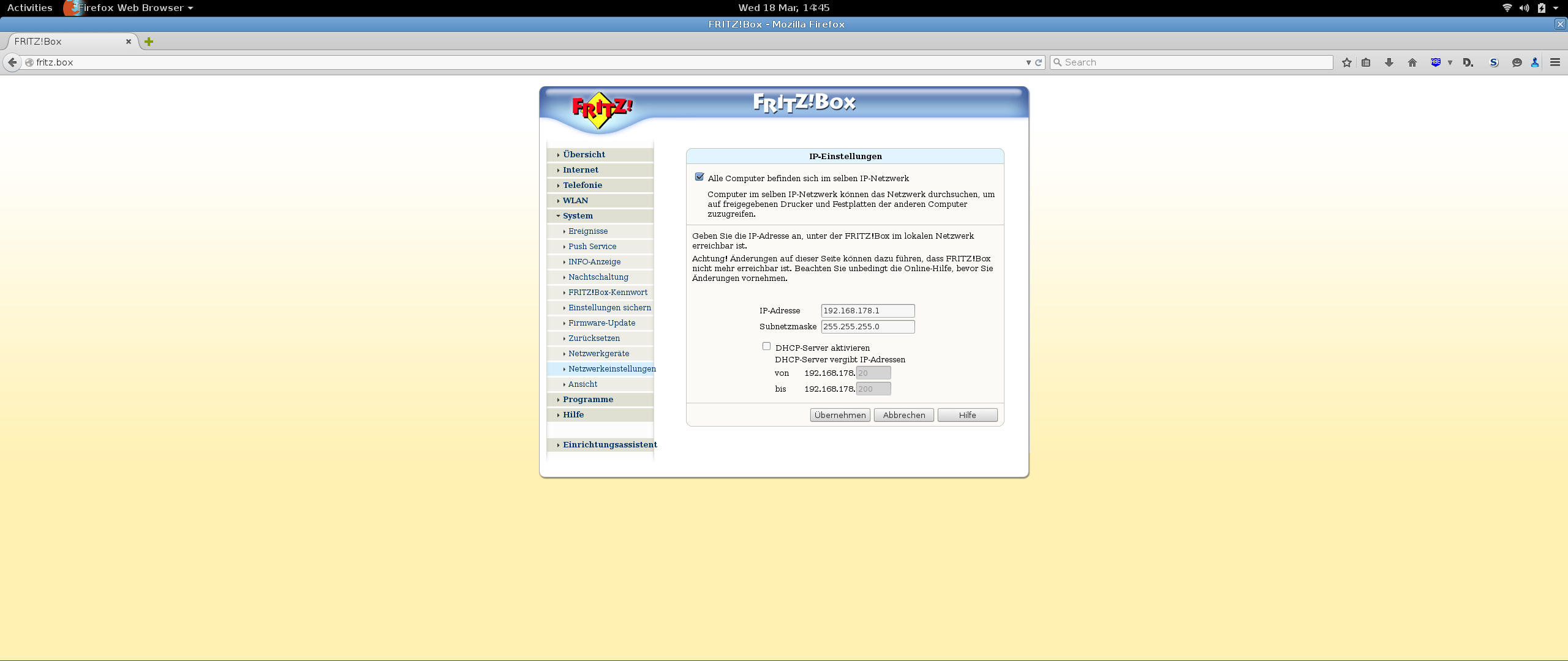

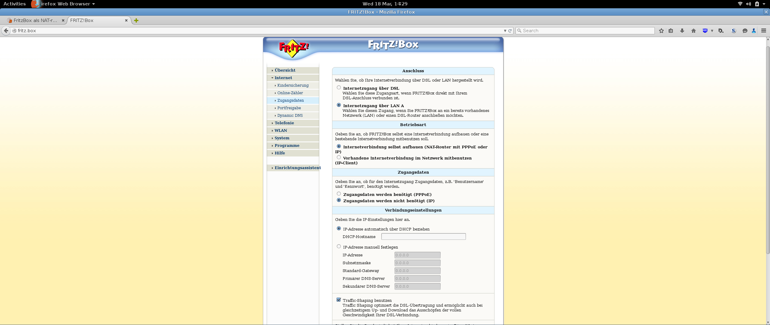

Hallo ich habe einen Router mit in meine Studenten WG genommen um WLAN zu nutzen bzw um das vorhandene Netzwerk zu erweitern. Dazu habe Ich eine FritzBox 7050 per LAN A an die Lanverbindung meines Zimmers angeschlossen.
Allerdings als NAT-router was ja eigentlich falsch ist (wollte die Firewall der FritzBox benutzen und dachte das dass nichts ausmacht) Nun kann ich mich nun nur noch über den router verbinden nicht aber direkt über den LAN Anschluss meines Zimmers.
Für zwei Tage hat die NAT-router einstellung auch nicht für probleme gesorgt bis dann der eine Meinte das er keine Internetverbindung mehr hat. Als ich dann nach hause kahm hatte ich auch keine mehr .......erst nachdem ich die MAC adresse bei der Nat-router Einstellung geändert habe konnte ich micht wieder verbinden daüfer mein Mitbewohner nicht.
Zudem haben 2 andere im Haus nun auch keine Verbindung mehr. Einer von den zwei Mitbewohnern hat auch einen Router an das vorhandene Netzwerk angeschlossen ohne irgendetwas einzustellen und diesen einfach per LAN an die DSL Buchse des Routers angeschlossen.
Nun wenn ich den LAN Anschluss meines Zimmers nutzen möchte oder meine FritzBox auf ip client umstelle bin ich direkt mit dem Router meines Mitbewohners verbunden jedoch ohne Internet zugriff.
Habe ich durch das nutzen der NAT-router Einstellung das Netzwerk verändert?.........die anderen 7 Mitbewohner sind nicht betroffen.
Warum baut mein Router als ip-client eine Verbindung zu dem Router meines Mitbewohners auf und nicht zu dem Haus Router der die Internetverbindung herstellt? und warum bin ich auch mit seinem Router verbunden, wenn ich mich ganz normal über die LAN Verbindung im Zimmer verbinden möchte?
