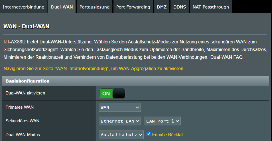

Dein Vorhaben ist mit diversen Asus Routern möglich. Allerdings in einer etwas anderen Konstellation, als von dir aufgezeigt.
TAE => Fritzbox 7590 => ASUS Router WAN Port
Glasfaser => LAN Kabel => ASUS Router LAN1 Port
Im Router wird dann Dual-Wan auf Fallback konfiguriert, so dass der "öffentliche" Glasfaseranschluss nur dann genutzt wird, wenn kein internet über die Fritzbox verfügbar ist.
Eventueller Nachteil der Lösung ist, dass du dann das WLAN des ASUS nutzen musst und dass der Fritzbox deaktivierst.
