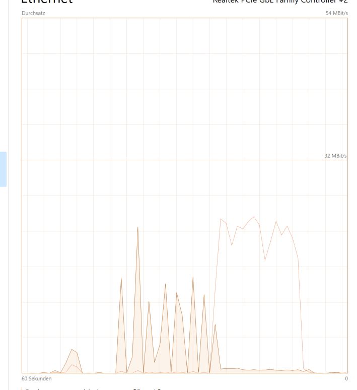

AVM hat für die 7490 ein Update rausgehauen. Finde ich einerseits toll, dass ein 7 Jahre altes Produkt noch gepflegt wird; jetzt tauchen bei mir leider Probleme auf.
Mein Internetanschluss ist mit einer 7590 Konfiguriert, welche beim Nachbarn steht (habe aber vollen zugriff auf die Box). Dort habe ich mich sozusagen eingekauft.
Ich habe bei mir eine 7490 als W-Lan Bridge konfiguriert (Im Einrichtungsmenu "Internetzugang mit vorhandenem W-Lan), damit kamen vor dem Update bis zu 40Mbit/s an.
Jetzt schaffe ich maximal 28Mbit/s Spitze, was mir erstmal Wurst wäre, wenn es denn wenigstens durchgehend wäre.
Das Bild ist von einem Speedtest. Wie man sieht, ist der Download (dunkel) nicht durchgehend, er bricht ständig ab. Das ist gerade beim Streamen absolut nervig. Interessanterweise sieht man am Upload (hell), dass es ja scheinbar nicht an der Verbindung liegt (die war ja auch vorher ein halbes Jahr stabil).
Welche Einstellung muss ich denn noch beachten, damit der Downstream wieder in Ordnung ist?

Ich habe die Probleme durchgehend seit gestern Abend, beide Boxen neu gestartet (die 4790 auch komplett zurückgesetzt und neu eingerichtet). Der Anschluss liegt bei 200Mbit, und mein Nachbar hat momentan keinen Download-Marathon eingelegt.

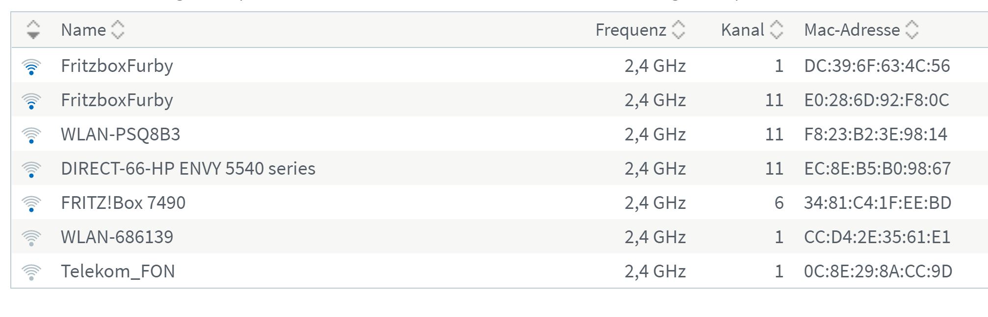

Wie sieht es den in deiner Umgebung aus mit dem 2,4 GHz Band hast voele Nachbarn die in diesem Band funken? Ist WLAN Kanal auf Auto eingestellt bei der 7590 wenn ja müsstest du manuell einen Kanal wählen das nicht zu sehe durch Nachbarn belegt wird.
Wie weit sind den 7590 und 7490 voneinander entfernt?
Hier ein kurzer Überblick (Aus der 7590)
Die Boxen sind vielleicht 8m auseinander, aber 3 Wände liegen dazwischen. Die Verbindung war aber ja vor dem Update ausreichend.
Fritzbox Furby (Kanal 11) ist ein anderer Nachbar, der hier mit am stärksten Funkt. Die anderen Wlans werden nur ab und zu gelistet, so schwach ist der Empfang.
Autokanal ist eingestellt; Sendeleistung 100%.
Die 7590 funkt auf Kanal 13, mein eigenes Wlan auf Kanal 6.
Probiere bitte die Kanäle 1, 6 und 11 und schau ob es Besserung bringt.

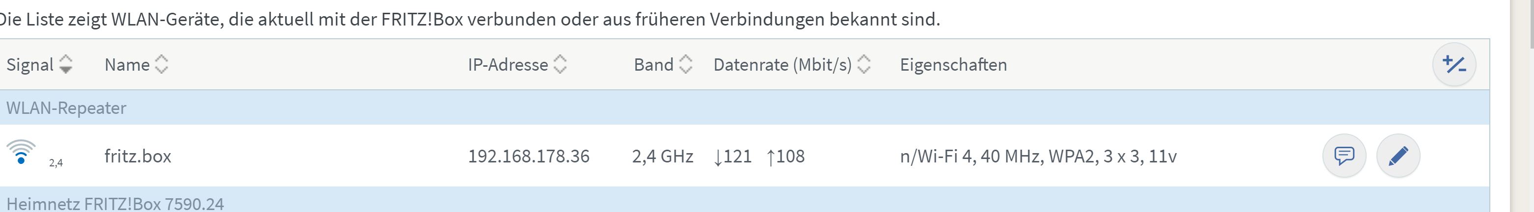

Ich habe mal Kanal 1 gewählt, und die Verbindung an sich ist auf jedenfall ne ganze Ecke besser geworden. Sie lag vorher bei ca 80 Mbit/s, jetzt 120.
Nur: Die Abbrüche im Download sind immernoch da.

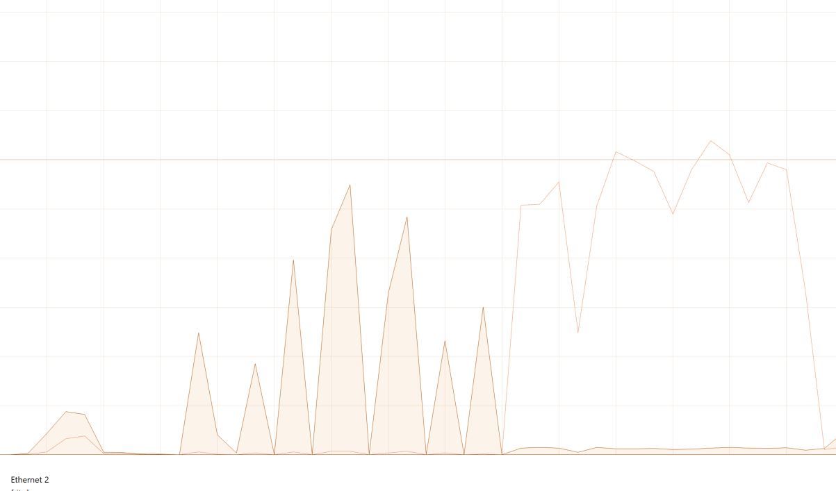

Hier nochmal gut zu sehen, dass der Download einfach zwischendurch kurz abbricht und der Upload Stabil ist. Ich bin mittlerweile ziemlich ratlos.

Du verwendest einen 40 MHz Kanal und bist somit von Störungen auf nahezu dem kompletten 2,4 GHz Band betroffen.
2,4 GHz ist für solche Vorhaben meist die schlechteste Wahl.

Es ist ein Haus, mit 4 Parteien. Freistehend. Mit mir nutzen 3 W-Lan, Furby auf 2,4 und 5 Ghz, dann die 7590 an der ich selbst mit hänge auf 2,4 Ghz, der Kumpel im EG nutzt nur die 5 Ghz der 7590. Ich selbst habe dann ein 2,4 Ghz Wlan aktiv (muss ja, sonst geht die Bridge nicht). es sind 3 Wände, ca 8m luft. 5Ghz kommen nicht durch.
Hatte ich aber schon teilweise erläutert, hast den Thread wohl nicht gelesen...
Macht im Haus: 3x 2,4 Ghz, 2x5 Ghz.
Bei 3 aktiven Wlans auf 2,4 Ghz rechne ich jetzt nicht mit vielen Störungen; dann müsste der Upload doch genauso betroffen sein?
Wie schon gesagt, bei 40 MHz Kanälen stört gewissermaßen jedes benachbarte WLAN Netz. Wie stark hängt von der Auslastung ab.
Unter WLAN > Funkkanal kannst du dir die Auslastung des Kanals in der FritzBox Oberfläche anzeigen lassen. Vergleiche das mal in Leerlauf und wenn Daten transferiert werden.
