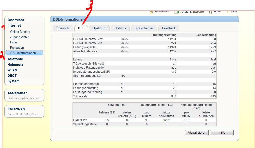

Hab 2 Screens gemacht:
Links ist die 7270 drin, rechts die 7390.
Die Verbindungseinstellungen wurden dabei bei beiden Boxen von 1&1 eingestellt.
Woran könnte dieser doch massive Unterschied liegen?
Am verwendeten DSL Chip, der bei der 7270 besser ist als bei der 7390.
Ganz ehrlich, nimm doch lieber die 7270, die ist immer noch besser als die 7390.

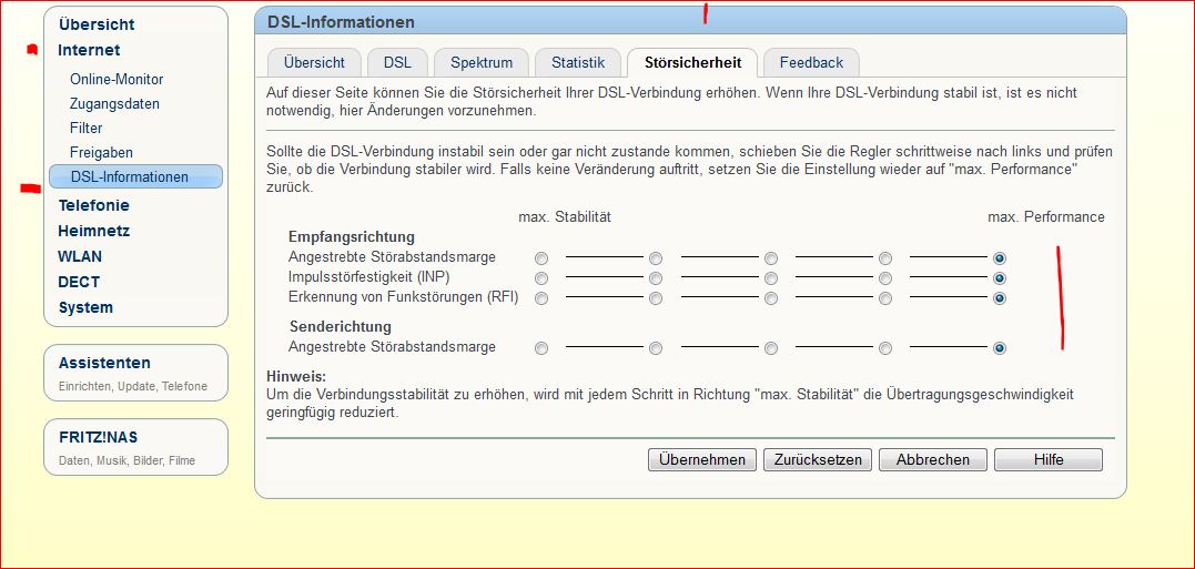

Vielleicht machst Du mal 2 Sreens aus den Boxeninterfaces
Speedtests mit irgendwelchen Tools sind oft nicht genau und häufig unterschiedlich.
Was für einen theoretischen max. Speed soll dein 1&1 haben?
Und schaue mal, ob die Performance in den Boxen gleich eingestellt ist.
Neuste Firmware "FRITZ!OS 05.20 (84.05.20) Datum: 05.03.2012 " aufgespielt?
AVM verbessert häufig auch die Stabilität und Performance der DSL-Treiber.

Vor allem an schlechten ADSL und an mittelmäßigen VDSL-Leitungen sieht die 7390 kein Land gegenüber der 7270 bzw. 7570 und liegt z.T. unterhalb einer 7170, welche für ihr überaus unterdurchschnittliches Modem häufig kritisiert wurde. Wie schon von anderen erwähnt, wären die genauen DSL-Informationen der Box interessant - aber wahrscheinlich ist das Bild dort ähnlich. AVM versucht seit der ersten Firmware für die 7390 die A/V-DSL-Stabilität zu verbessern, aber wo kein Potential ist kann man auch nicht viel verbessern.

Die 7390 basiert als einzige FRITZ!Box auf dem Ikanos Fusiv Chipsatz und nicht wie die anderen auf der alten TI-Sparte, die über Infineon an Lantiq verkauft wurde. Neben dem Modem scheint z.B. auch die USB-Anbindung deutlich langsamer als bei den anderen Modellen zu sein.

@ alex_k:
Wie es momentan um Deine Leitung bestellt ist, siehst Du in der Fitzbox. Allerdings sind die Daten nicht unbedingt aussagekräftig bzgl. was Dich in Zukunft bei der Telekom erwartet, denn z.Zt. läuft Dein DSL über die 1&1 Infrastruktur (vom Leitungsnetz mal abgesehen, 1&1 betreibt nämlich kein eigenes Leitungsnetz).
Die Leitungskapazität sagt ungefähr aus, was Deine Leitung an Speed überträgt (kann aber je nach Auslastung etc. schwanken.
DSLAM-Datenrate Max. zeigt an, was der Provider Dir aktuell eingestellt hat. Die Rate liegt unter der Leitungskapazität, damit Dein Anschluss stabil ist und nicht so viele Fehler produziert.
Aktuelle Datenrate zeigt Deine aktuelle Datenrate an.
Wichtig: 16 k ist die max. Datengeschwindkeit, die aber in der Realität meistens nicht erreicht wird. Werte zwischen 10 und 13 k wären im normalen Bereich.
Es gibt Provider, die versprechen das Blaue vom Himmel, selbst wenn Deine Leitung nur 8 k schafft. Die Leitungstests per Internet vor Abschluss sind eigentlich für die Tonne.
