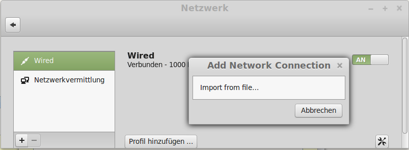

Das zweite Gerät ist ein Linux Mint-Laptop (Version 17.2). Wenn man bei diesem unter Netzwerkverbindungen ein weiteres Netzwerk hinzufügen möchte, kann man nur auswählen „Import from file...“ (siehe Foto).
Ich weiß allerdings weder, welcher Dateityp benötigt wird noch welchen Inhalt diese Datei haben soll.
Wie kann ich den Laptop mit dem VPN verbinden?

Hat jemand eine Idee, wie man auf Linux Mint das VPN in Gang bekommt?
Jetzt habe ich nach https://wiki.ubuntuusers.de/NetworkManager/VPN_Plugins#Installation alle Plugins installiert, siehe
Code:
sudo apt-get install network-manager-openvpn network-manager-openvpn-gnome network-manager-pptp network-manager-pptp-gnome network-manager-vpnc network-manager-vpnc-gnome network-manager-openconnect network-manager-openconnect-gnome
Nach einem Neustart ist die Konfiguration jedoch immer noch nicht möglich.
Unter https://wiki.ubuntuusers.de/Network...ation-ist-im-Network-Manager-nicht-verfuegbar steht folgendes:
Die VPN-Konfiguration ist im Network-Manager nicht verfügbar
In den Netzwerkeinstellungen müssen alle über den Network-Manager zu verwaltenden Geräte über DHCP konfiguriert werden, sonst erscheint auch keine Konfigurationsmöglichkeit der VPN-Verbindungen im Network-Manager-Terminal.
Wie mache ich das?
Die Frage legt die Vermutung nahe, dass du schon DHCP nutzt. ;) Oder hast du statische IPs vergeben?
Dann würde ich nochmal im Linux-Forum oder bei ubuntuusers nachfragen. Vllt weiß da ja einer mehr.
Jetzt funktioniert es.
Man muss über Netzwerkverbindungen gehen und dann auf "Hinzufügen".
Vielen Dank für Eure Hilfe!
