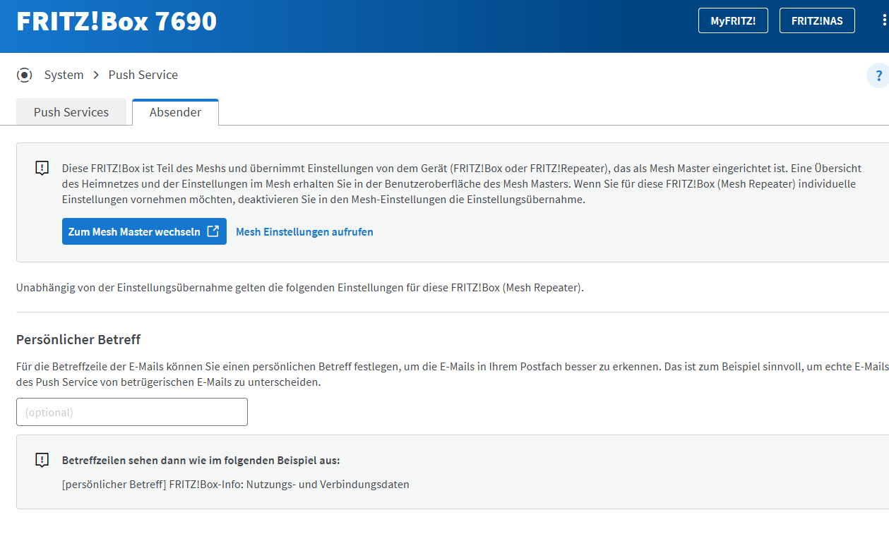

1.: Fritzbox-Mails mit falschem Absendernamen
Es ist ein Push-Service eingerichtet, der mir eine Mail schickt, wenn z.B. ein Anruf in Abwesenheit war.

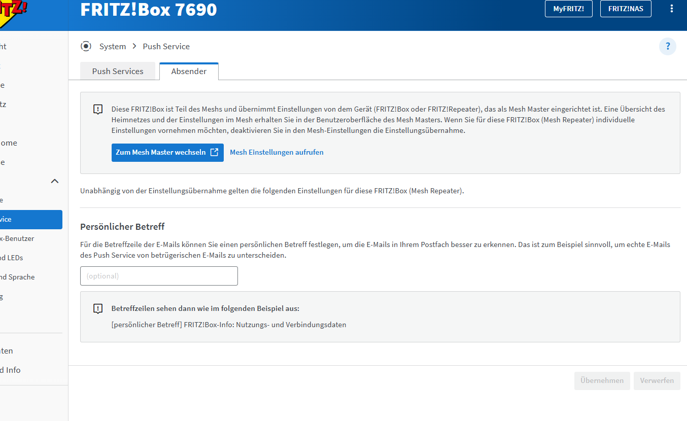

Den Absendernamen kann ich nur im Master festlegen; nicht in der DECT-Basis.

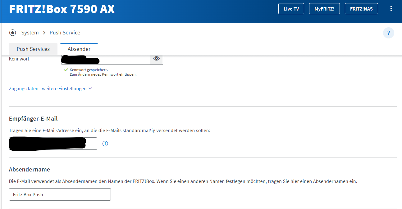

Im Master ist ein Absendername hinterlegt:

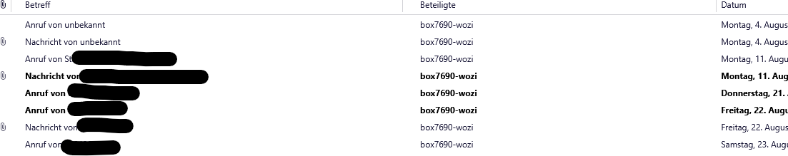

Die Mails, die ich erhalte sehen aber so aus:

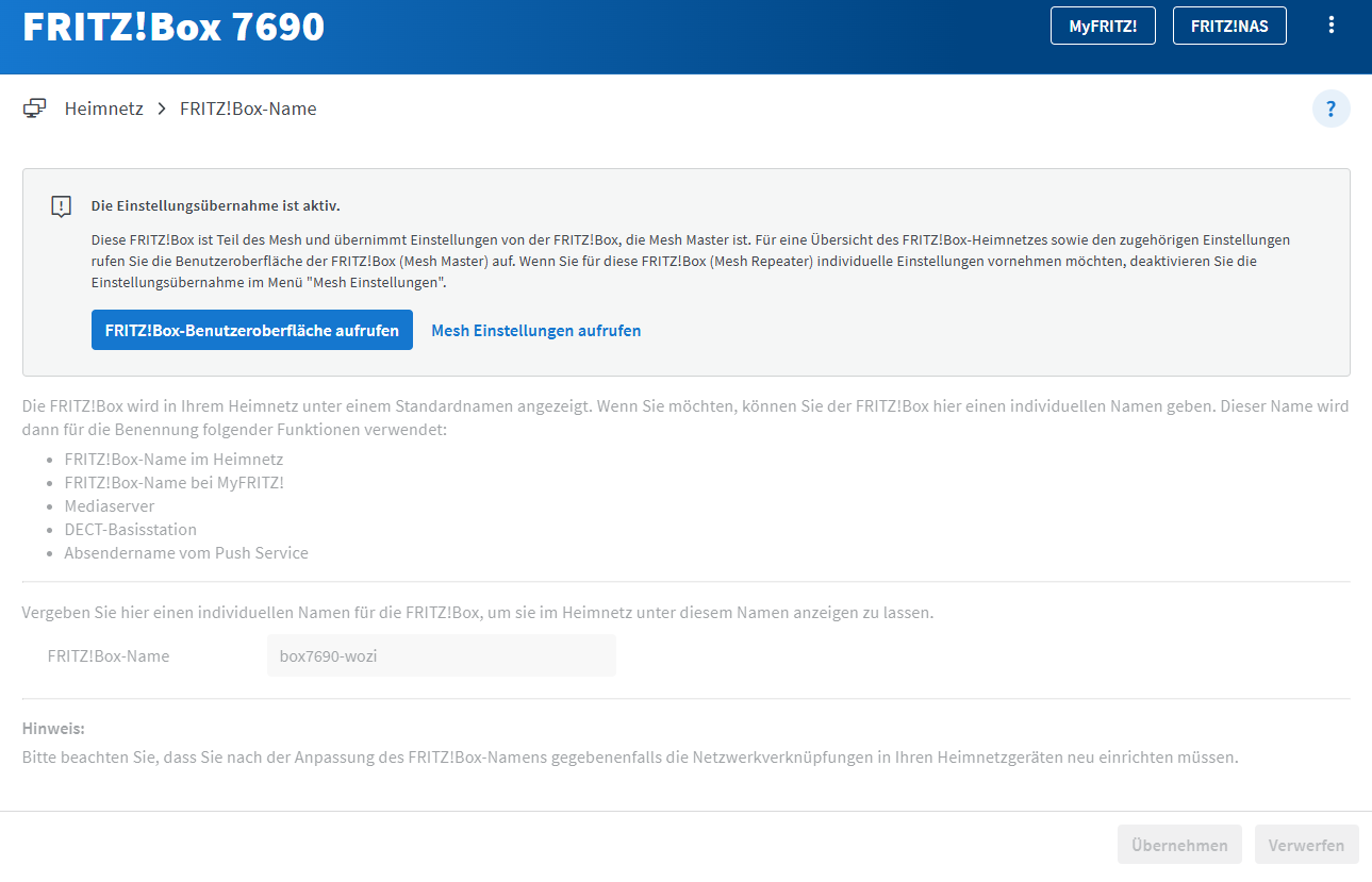

Dort wird "box7690-wozi" und nicht "Fritz Box Push" als Absender eingetragen.

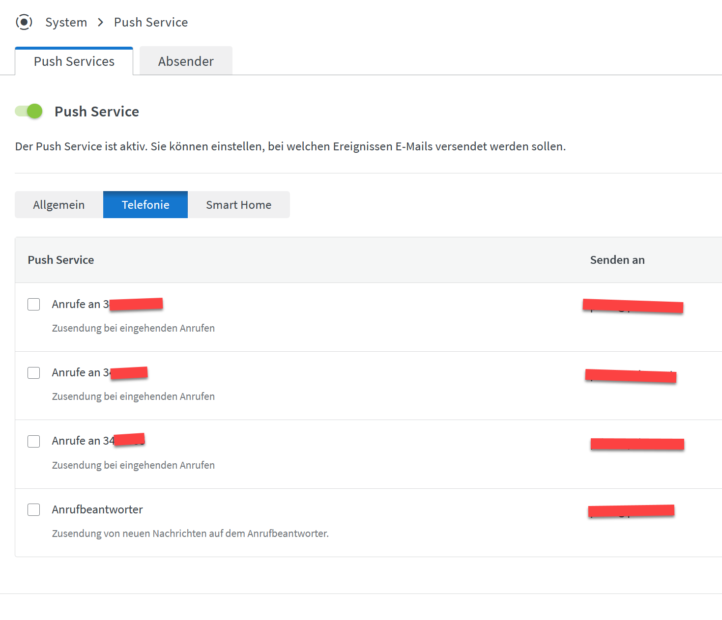

Was ist unter System --> Push Service bei Push-Services und Absender eingetragen?
Das was dort steht wird genommen, auch der Absendername!
Bei Zugangsdaten- weitere Einstellungen steht da über welches Postfach das rausgeht.
Bei den Push-Services steht was wann an wen gesendet wird, also z.B. Anfrufe an Nummer 123 werden an Mailadress x gesendet als Info ...
Siehe mein Screenshot 1 und 2 (erster Post). Das ist dort hinterlegt.
Die Mails gehen über einen eigenen Mailserver raus.
Was steht denn bei Push-Services --> Absender dann ganz unten bei "Absendername" drin?
Das hat mit dem Namen der Fritzbox nichts zu tun.

Ich wüsste nicht wie man das auf dem Client (7690) ändern sollte.

Weil sonst ... das sind die Einstellungen, mehr kann man nicht machen. Vielleicht Box neu starten, wie immer der Super-Trick :pcangry: .
Ich bin aber immer noch bei "dein Mailprogramm fischt sich den Namen irgendwo raus."
Du hattest das Setup ja schon. Vielleicht gibt es in Thunderbird (ist es doch, oder?) sowas wie gesammelte Adressen, bekannte Absender usw. Und dort ist irgendwo der falsche Name.
Das alte Setup hat immer problemlos den richtigen Namen angezeigt. Nur das neue Setup schafft das irgendwie nicht.
Am Mailprogramm kann es nicht liegen. Im Header der Mails ist schon der falsche Name eingetragen:
From: "=?UTF-8?B?Ym94NzY5MC13b3pp?="
