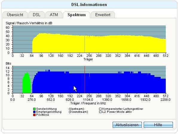

edit: Signal/Rauschtolleranz schwankt zwischen 6-8 soweit ich bis jetzt beobachtet habe, hab dir auch noch ein Screen vom Spektrum angehängt.

Spektrum sieht eigentlich auch gut aus. Sehr gleichmäßig ohne Einbrüche.
Vielleicht doch die Box ne Macke.
