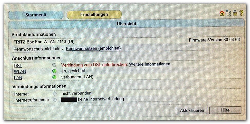

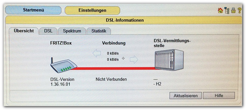

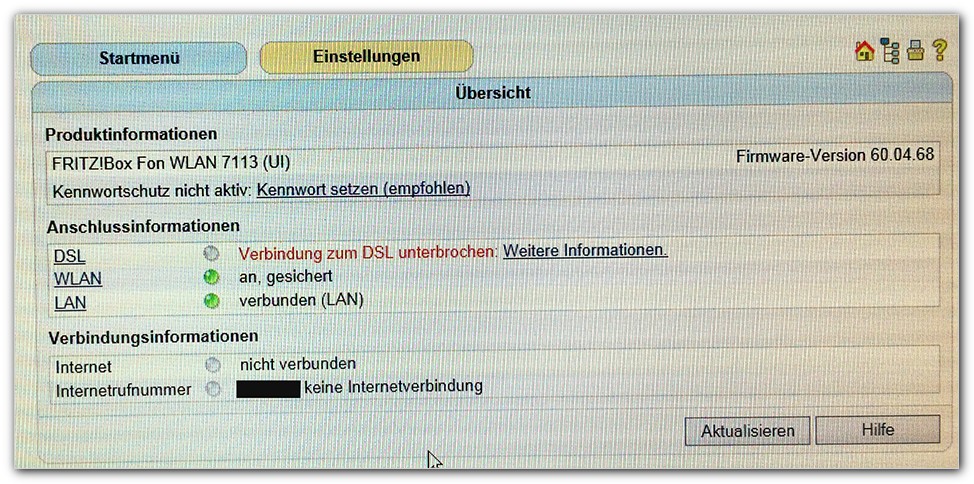

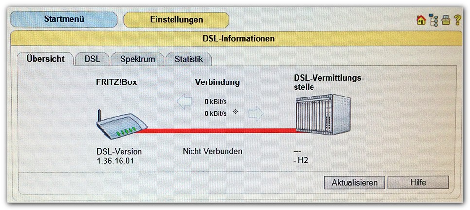

im Aufrrag eines Bekannten, der seit 3-4 Tagen nicht mehr ins Internet kommt via 1&1 und der FritzBox Fon WLAN 7113.
Er schreibt, dass die DSL/Power-LED ständig blinkt. Alles mal aus- und wieder einstecken brachte keine Änderung.
http://fritz.box oder 169.254.1.1 kann er aufrufen. Neueste FIrmware 60.04.68 ist installiert (Link für mich: ftp://ftp.avm.de/fritz.box/fritzbox.fon_wlan_7113/)
Die Schritte unter http://service.avm.de/support/de/SKB/FRITZ-Box-7390/55:Power-LED-blinkt führten nicht zum Erfolg. Internet ging zuvor jahre- oder zumindest ;) monatelang problemlos. doch wie gesagt, seit ein paar Tagen kommt er nicht rein bzw. raus (und weiß weder ein, noch aus...) ;)
Diese Shots hat er mir geschickt:
Irgendwelche nächtliche Tipps?

Entweder ist das Modem in der Box kaputt oder die Leitung ist irgendwo unterbrochen oder der hat sein DSL nicht mehr bezahlt.

Einfach die Hotline 0721 96 00 anrufen. Die werden dann eine Messung durchführen, ggf. bei einem Fehler der TAL einen Techniker beauftragen oder eben den Defekt der Fritzbox feststellen.
... er hats nun gemacht, also bei der Hotline angerufen. Nun kommt ein Techniker vorbei... irgendwann...
