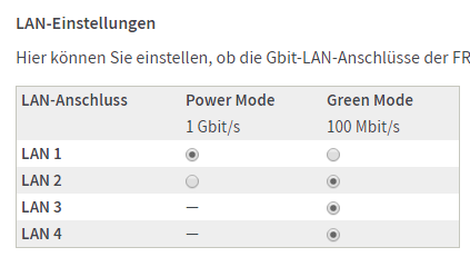

wie man dem Titel bereits entnehmen kann, habe ich das Problem, dass ich das Lan1 der FritzBox nutze und dort auch 1 G/bits eingestellt habe, aber leider die vollen 1 G/bits nicht erhalte.
Screenshot von den LAN-Einstellungen in der FritzBox:

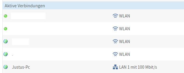

Stattdessen kommen bei mir nur 100 M/bits an.
Screenshot von der FritzBox Weboberfläche:

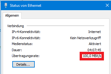

Screenshot vom Status des Ethernets auf dem PC:

Früher hatte ich das auch immer so eingestellt und es hat alles funktioniert. Zwischenzeitlich habe ich das dLAN vom Netzwerk für einige Tage getrennt und danach kamen nur noch 100 M/bits an. Den Anschluss, sprich auf Lan2, zu wechseln, habe ich bereits versucht, jedoch ohne Erfolg.

Was für Devolo nutzt Du?
Viele Devole DLan Adapter haben nur einen 100 MBit LAN Port. Selbst die 500 MBit Adapter.
Dann hänge doch den PC mal direkt an die FB. Wenn du dann die volle Bandbreite hast, dann ist dein Fehler irgendwo zwischendrin.
Aber selbst die 100 reichen für Internet dicke.
Wird wohl am Devolo liegen, der wird nur Fast Ethernet (100 MBit/s) haben. Da der Threadersteller nicht erwähnt hat, welche Devolos er nutzt, kann man schlecht helfen. Aber die 1 GBit/s wird man über Powerline nie erreichen.
Ist mir auch schon mal passiert, überprüf mal den eingestellten Mode für den LAN-Port.
