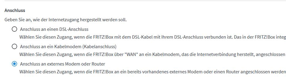

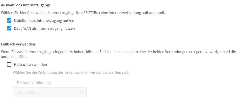

In der LTE Fritz Box 6890 LTE möchte ich zwei Internetquellen nutzen, einmal die LTE Verbindung und als DSL Anschluss soll ein fremdes Modem verwendet werden, in dem Fall eine weitere Fritz Box im Netzwerk.
Diese Box kann tatsächlich zwei Internetquellen nutzen, parallel oder als Fallback:

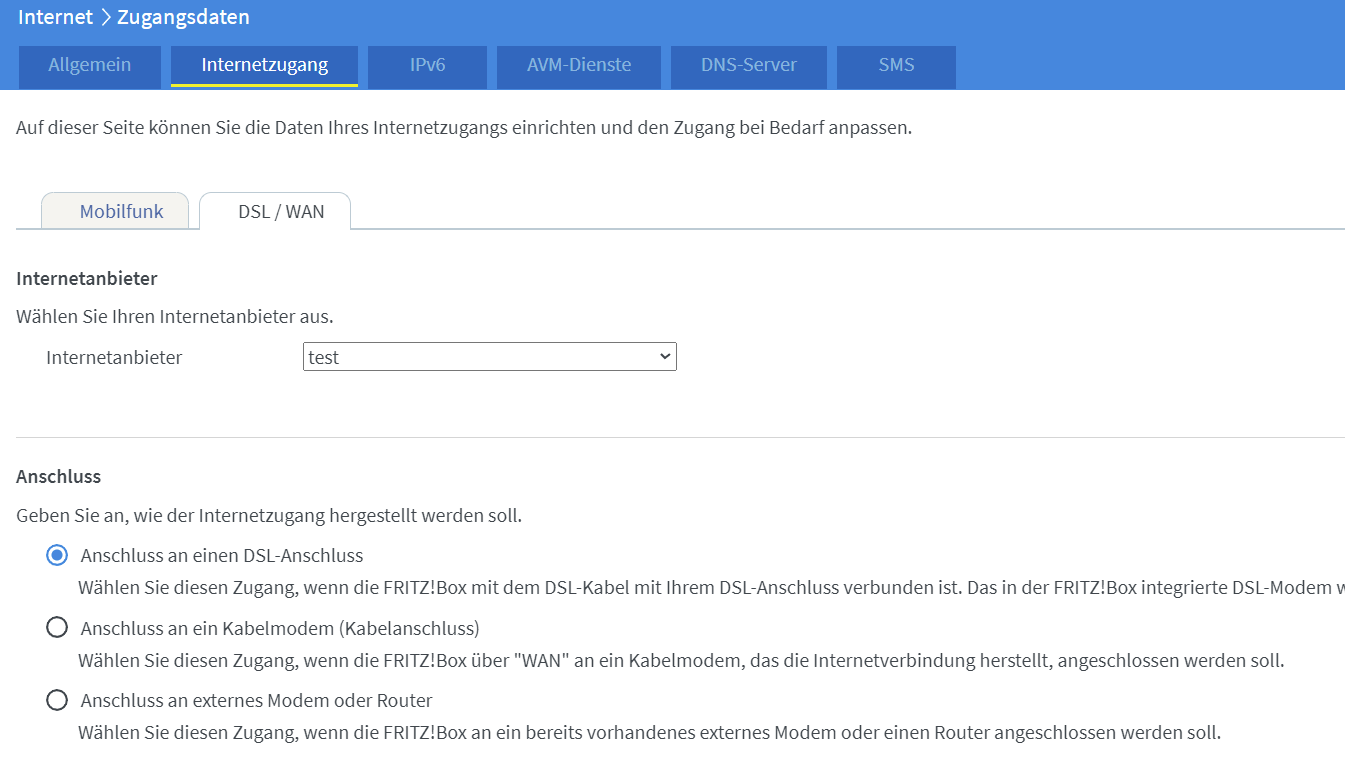

Eigentlich ist das so richtig konfiguriert.
Also an WAN haste dein DSL Anschluss angeschlossen?
Die 7490 brauchste in dem Fall garnicht. Vll irgendwo als AP oder Repeater.

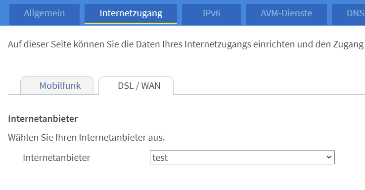

Haste bei DSL auch den richtigen Internet Anbieter und Zugangsdaten eingetragen?
Musst natürlich Anschluss an einen DSL-Anschluss auswählen

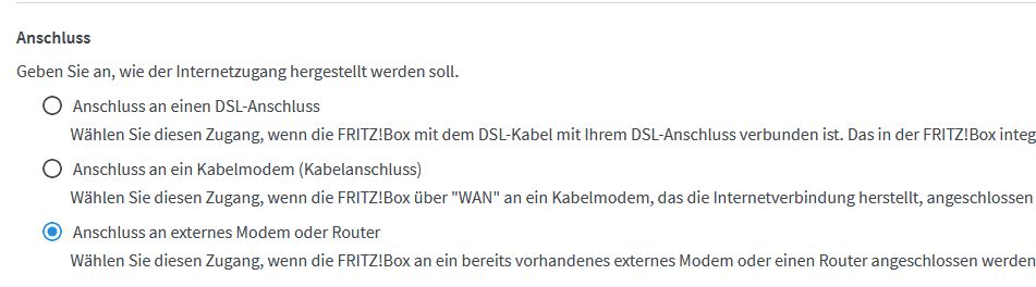

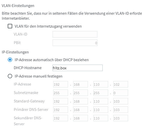

Um Missverstände zu verhindern, das gezeigte Bild ist noch nicht die gesetzte Option sondern so würde ich es machen:
Die Frage ist nur was ich bei den IP Einstellungen vornehmen muss.
Gelten diese Einstellungen dann nur für den WAN Port ? Ich will ja meine DHCP und Netzeinstellungen im Heimnetz beibehalten. (Adresskreis, Gateway usw)
Wenn dem so wäre würde ich nämlich zwischen der LTE FB und der DSL FB ein eigenes Netz machen.
Die DSL FB würde ich dann z.B. ins Netz 192.168.110.x setzen.

Doch die DSL Fritz Box 7490 brauche ich weil diese als externes Modem verwendet werden soll.
Voraussetzung ist, dass deine 7490 eine andere IP Adresse bekommt. Solange sie im Subnetz der 6890 unterwegs ist, wird es nicht funktionieren.
Dann richtest du die 7490 ganz normal ein für den DSL Anschluss, und die 6890 wird mit ihrem WAN Port mit der 7490 verbunden (LAN Port). Danach kannst du Fallback oder Parallelbetrieb einrichten. Beachte, dass die 6890 ihre Adresse per DHCP von der 7490 bekommen muss. Mit einer festen IP ist der Fallback/Parallelbetrieb nicht möglich.
Reaktionen: R O G E R und kwai
Der Tipp war Gold wert!
Die beiden Boxen haben jetzt ihr eigenes kleines Netzwerk.
Warum auch immer das so gemacht werden muss, da geht mir AVM manchmal auf den Sack. Die Professionellen Geräte verhalten sich da deutlich eindeutiger, vor allem in Logausgaben.

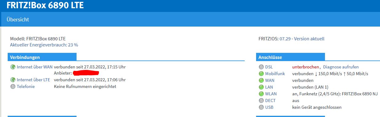

Aber läuft jetzt:

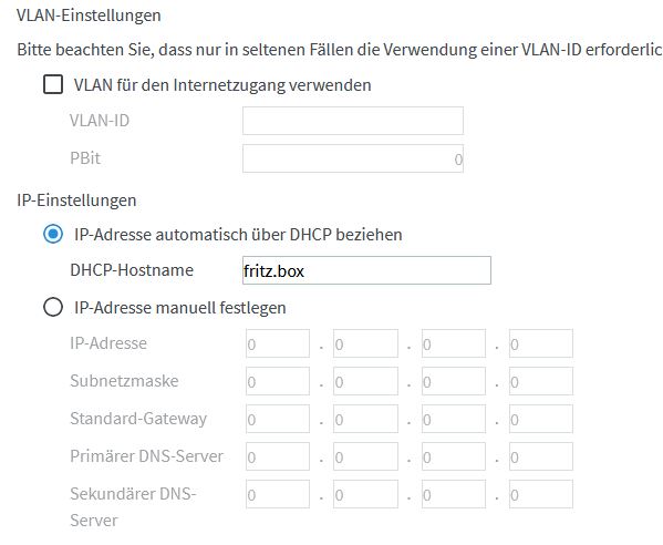

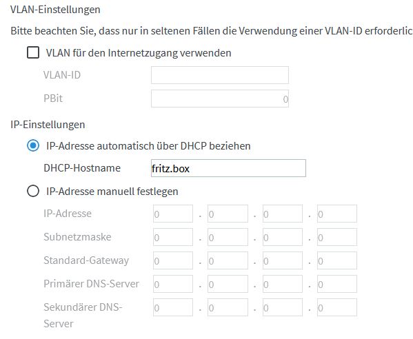

Aber auch nur mit der Option:
Die andere müsste eigentlich auch gehen aber egal, funktioniert wie gewollt und gut ist.
INFO:
Die Einstellungen:
Gelten tatsächlich nur für den WAN Port, auch der DHCP Hostname. Damit ist der eigene gemeint (Quellbox).
Läuft jetzt 1a im Hybrid Modus, Fallback geht auch und ich kann mit der alten FB meine alte S0 Telefonanlage bedienen wie ich es möchte, yay.

Tatsache - DHCP ist für Fallback Voraussetzung, wieder was gelernt.
Du kannst in der 7490 für die 6890 ja immer dieselbe IP vergeben, falls für dich das eine Rolle spielt. Der Effekt wäre derselbe wie eine statische IP am 6890-WAN-Port. Ein anderes Subnetz muss es in jeden Fall sein. Ob dann die 6890 die gewünschte IP selbst bestimmt oder an der 7490 vorgegeben bekommt, ist dann auch egal.

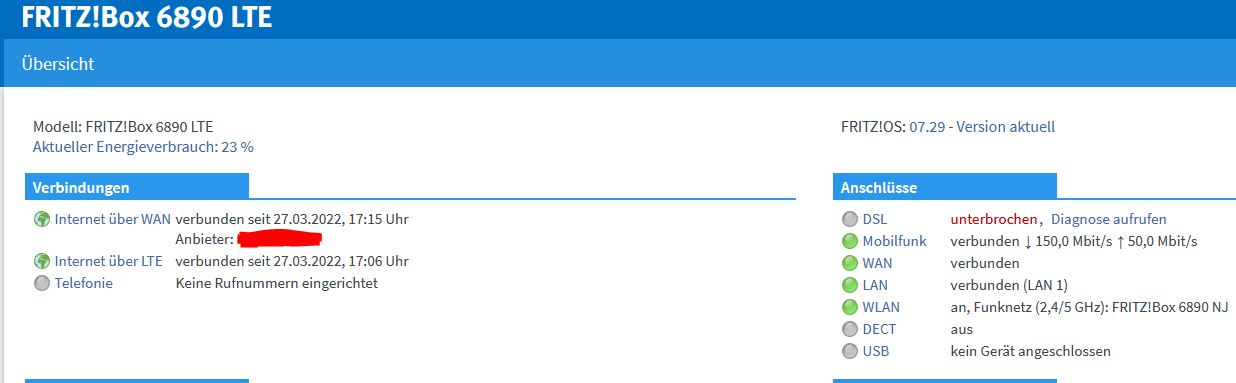

ich würde gern dieses Thema nochmal hoch holen da ich die gleiche Konstellation verwende, mir aber nicht sicher bin ob ich alles richtig verstanden und eingerichtet habe.
Meine 7490 hängt an einem 50er IPDSL-Anschluss, IP 192.168.178.1, Subnetz 255.255.255.0, als DHCP-Server aktiviert.
Eine 6890 LTE ist mit dem WAN-Anschluss am LAN der 7490 angeschlossen. die 6890 LTE hat die IP 192.168.188.1, Subnetz 255.255.255.0, DHCP-Server aktiviert.
Nun wird mir in den Netzwerkverbindungen der 7490 die 6890 LTE mit der IP 192.168.178.57 angzeigt.
Bin ich im Netzwerk der 7490 kann ich nicht auf die 6890 LTE zugreifen, bin ich dagegen im Netzwerk der 6890 LTE kann ich über die IP der 7490 192.168.178.1 auf die 7490 zugreifen.
Das was ich möchte ist folgendes: Eine Playstation soll zum spielen ausschließlich über DSL laufen, wegen des Ping. Steht dagegen ein größerer Download an dann möchte ich durch umstecken vom Lan-Kabel LTE an der Playstation, wegen der schnelleren Downloadgeschwindigkeit, haben.
Das ist normal. Die 6890 arbeitet ja als NAT Router.

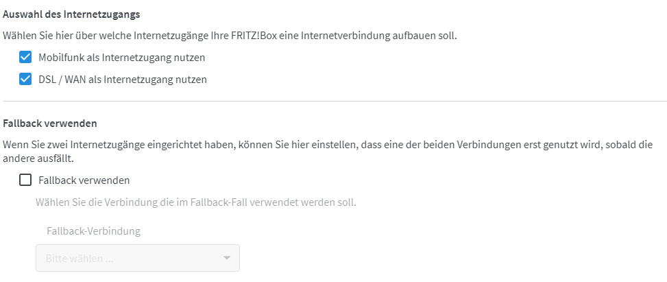

Sobald ich Fallback aktiviere funktioniert es nur wenn ich LTE als Fallback eintrage.
Trage ich DSL als Fallback ein dann ist Verbindung unterbrochen.
Verstehe ich es richtig dass sich die 6890 LTE aussucht ob sie über LTE oder DSL zieht?
Wenn ich Glück habe dann zieht die 6890 über LTE, dann hab ich eine gute Geschwindigkeit, wenn ich Pech habe dann zieht sie über DSL.
