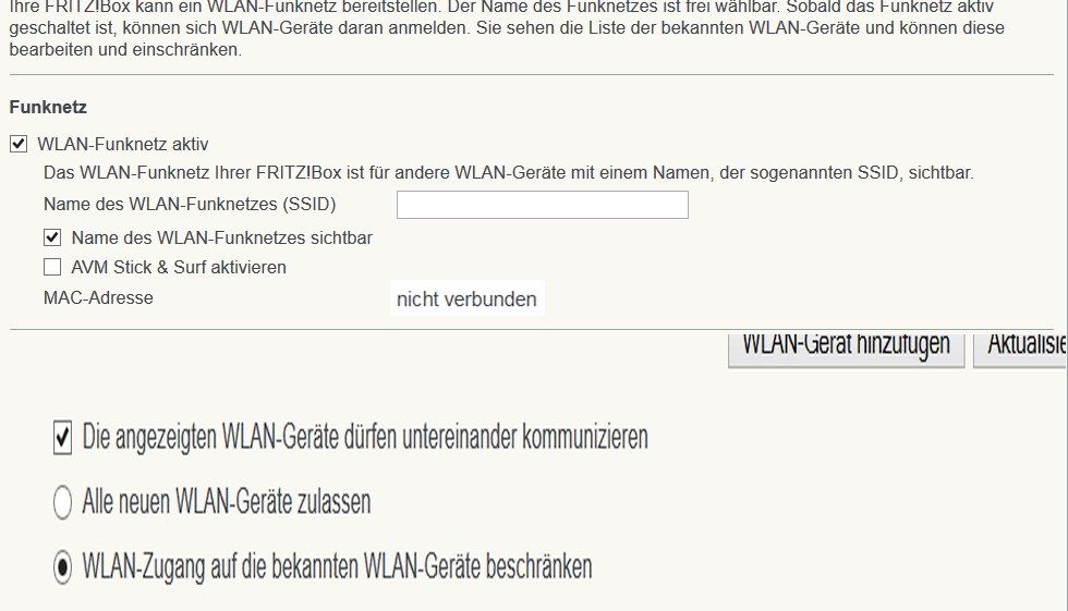

hallo, ich habe mir eine neue Fritzbox 7490 zugelegt, ein Wlan mit MAc-Adressen filter eingerichtet und meine Geräte eingeloggt. Funktioniert auch soweit Prima, außer das mein 2. PC (Win 7 64bit über einen TP-link TL-WN821N verbundenen) nicht in das Netzwerk kommt, d.h.: MAC-Adresse ist freigegeben, ich versuche über das entsprechende Win. tool zu connecten, geben das WPA2 Kennwort ein und in weniger als 1 sekunde bekomme ich die Meldung das die Verbindung nicht hergestellt werden konnte. Problemlösung hat lediglich ergeben das ich den Router neu starten soll. Andere Geräte (Mac's, und Win-PCs sowie Handys etc.) funktionieren prima... in der Fritzbox sind folgende Einstellungen gemacht: Neue Geräte zulassen, Computer zu Computer Kommunikation zulassen und WPA2 (CCMP). Wenn ich irgendwelche informationen nicht gegeben habe, bitte ich dies zu entschuldigen. Ich hoffe jemand kann mir hierbei helfen,

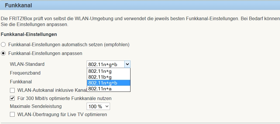

versuch mal > wpa+ wpa 2. testweise ;)

Du hast die MAC Adresse des TP-Link Routers eingetragen oder die des PC's?
Soweit alles gleich?

@topic: Noch mal die MAC-Adresse und das Passwort checken, ggf. mal alle Geräte zulassen und ohne den MAC-Filter versuchen zu verbinden. Wie bist du an die MAC-Adresse deines TP gekommen? ipconfig/all? Dann hast du die MAC vom PC und nicht vom Stick.
Äh, lese gerade du hast die MAC vom PC eingetragen - dann kann das mit eingeschaltetem MAC-Filter nicht gehen. Die MAC des Sticks müsste auf dem drauf stehen.
