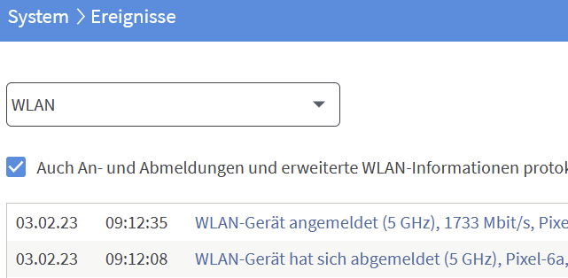

Im WLAN-Log sollte das eigentlich sofort auftauchen. In der Geräteliste habe ich bei mir gerade nicht geschaut...
Ich glaube zwar nicht, dass es damit zusammenhängt, aber aktiver mal den Haken wie in meinem Screenshot, falls noch nicht aktiv.
