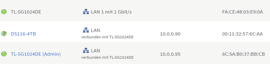

In der FB Netzwerkübersicht erzeugt der TP-Link einen korrekten Eintrag mit der von mir gewählten IP-Adresse und der MAC 6C:5A:B0:37:BB:CB. Diese MAC ist auch auf dem Switch-Label gedruckt.
Alle anderen Geräte die am Switch angeschlossen sind, z.B. meine DS116 NAS, haben allerdings in der Netzwerkübersicht den Text "verbunden mit FA:CE:48:03:E9:0A". Diese mir unbekannte MAC-Adresse (am Switch nicht aufgedruckt) hat in der Netzwerkübersicht einen Eintrag ohne IP-Adresse. Auf den diversen MAC-Prüfseiten im Internet kann kein Hersteller zugeordnet werden. Bei arp -av ist sie auch nicht dabei. Die Admin-SW des Switch spuckt die unbekannte MAC auch nirgends aus.
Alle anderen Geräte die z.B. per LAN direkt an der FB hängen haben diesen Text in der Übersicht nicht.
Meine Frage: Gehe ich richtig in der Annahme, dass diese unbekannte MAC trotzdem zum Switch gehört? Ev. genau zu dem Port an dem die FB angeschlossen ist? Kann ich das technisch mit einem Tool (Windows oder Linux) irgendwie verifizieren?
Im angefügten Bild habe ich den bekannten Eintrag mit 6C:5A:B0:37:BB:CB in "TL-SG1024DE (Admin)" und den unbekannten Eintrag mit FA:CE:48:03:E9:0A in "TL-SG1024DE" umbenannt.

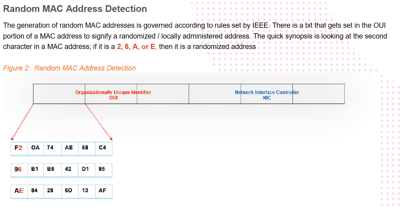

Das ist eine zufällig generierte MAC. Einige Geräte nutzen das um das Tracking/Fingerprinting per MAC zu unterbinden.

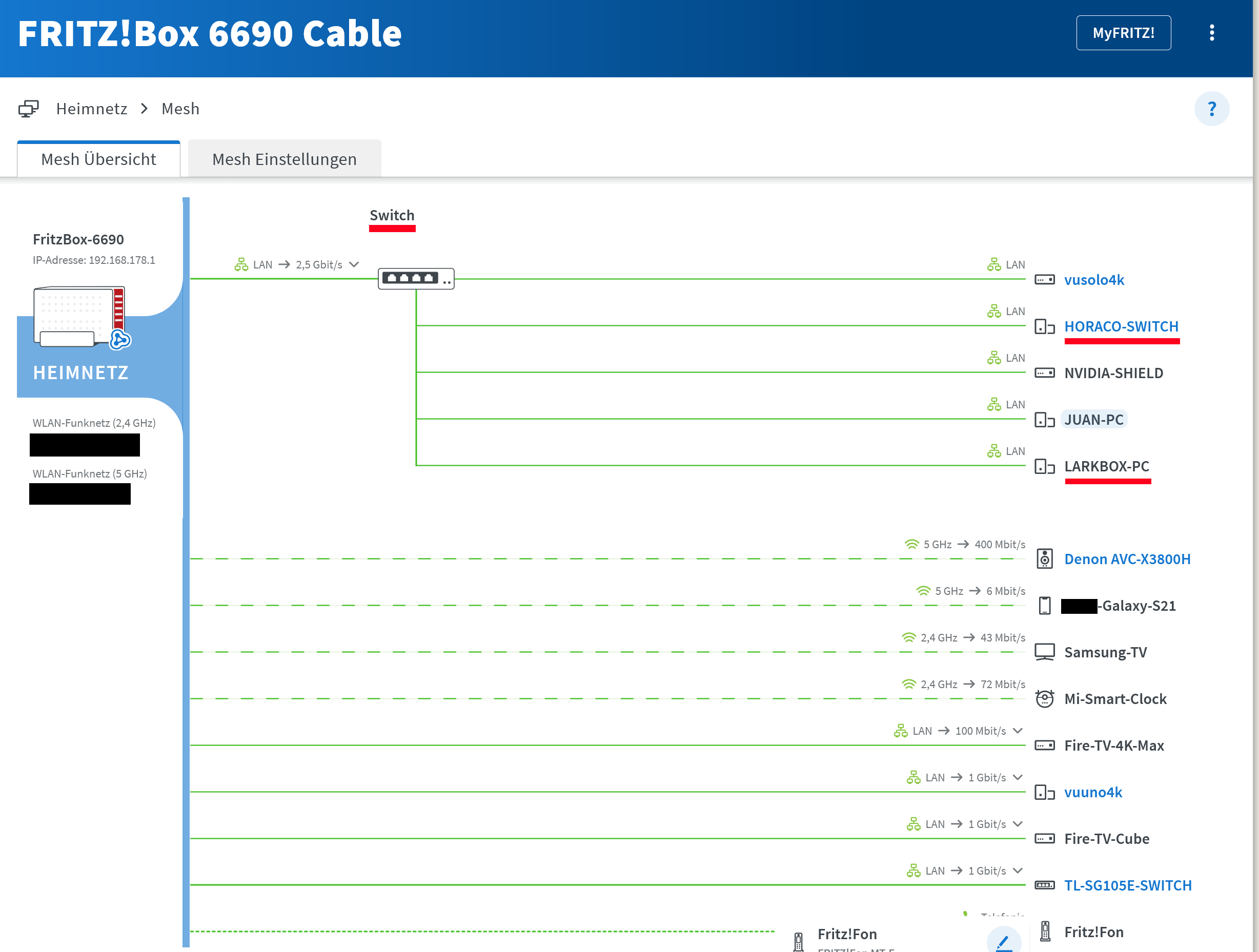

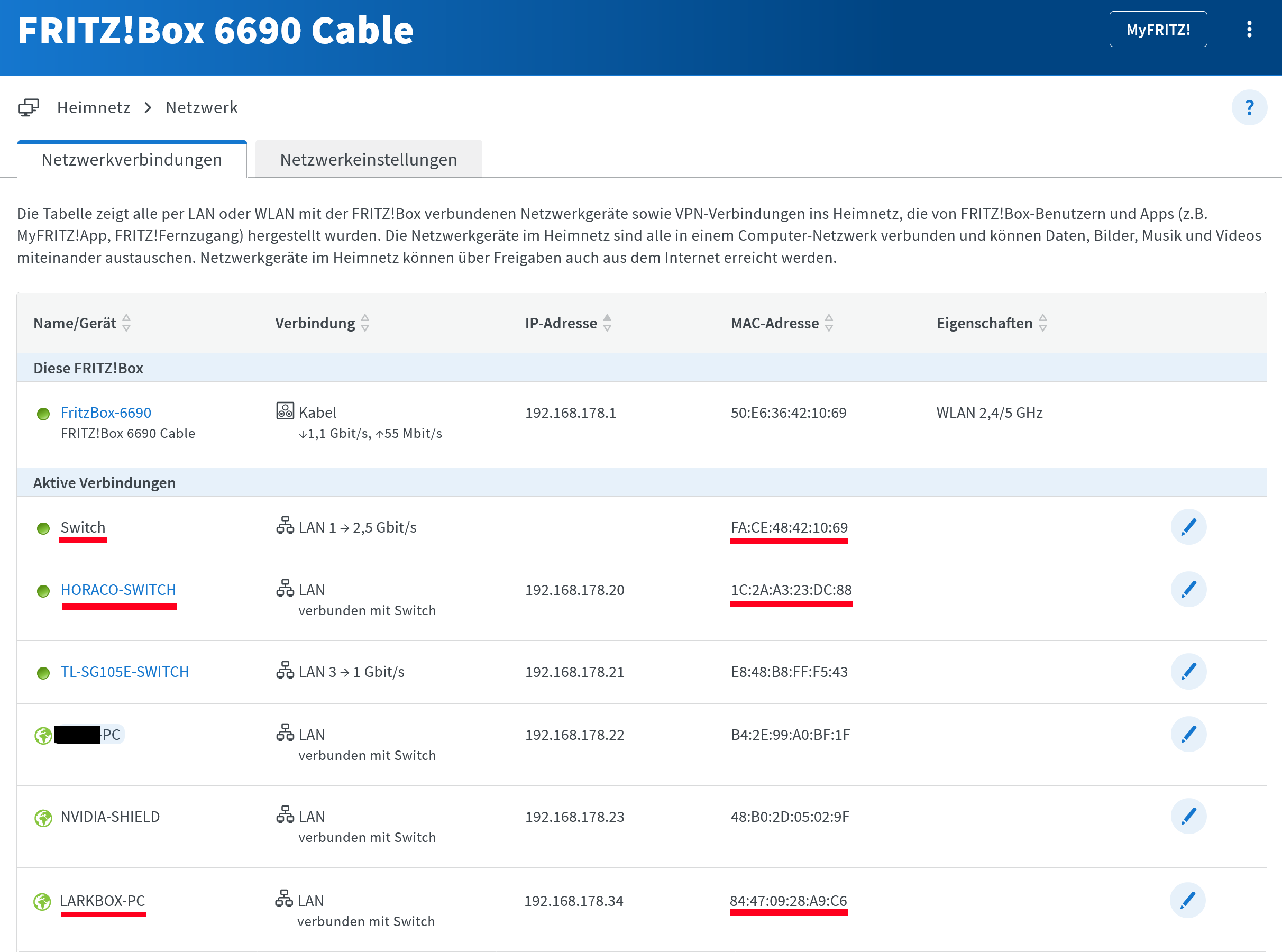

Ich habe das gleiche Problem mit einer Fritzbox 6690 Cable, neuestem OS 8.01 und einem Chinaswitch von HORACO (Model:: HC-SWTGW218AS, Hardware Version 1.1 und Firmware 1.9.1). Alles funktioniert normalerweise wunderbar damit - auch wenn der Switch am 2,5Gb Port der Fritzbox hängt und alle möglichen Geräte angeschlossen sind, also so, wie es sein soll. Doch sobald ich an den Switch noch zusätzlich meinen China-Mini-PC (LarkBox X 2023 mit Intel N100 und Realtek LAN) anschließe, gerät die Fritzbox kurz danach durcheinander und zeigt mir den folgenden Quatsch an:
Der HORACO Switch ist der tatsächliche Switch an dem alle Geräte hängen und der dort angezeigte Switch mit dessen MAC-Adresse FA:CE:48:42:10:69 existiert nicht. Die MAC-Adresse muss eine fiktive sein, wie es ein Vorredner hier im Thread erklärt hat. Alles scheint ein kosmetisches Problem zu sein, aber mich nervt es. Und es wird erst durch das Anschließen der Larkbox X ausgelöst. Ohne die passiert das nicht. Ich habe mehrfach versucht die Geräte in der Netzwerkverbindungsübersicht der Fritzbox zu entfernen bzw. zurückzusetzen, aber dieser ominöse Switch taucht immer wieder von neuem auf. Ich weiß nicht, ob das ein Firmwarebug der Fritzbox ist, aber ich benutze keine Laborversion und es passiert nur, wenn ich den Mini-PC dranhänge, wie gesagt. Dieser hat überigens 2 LAN Ports von Realtek, den anderen nutze ich aber nicht. Laut Chat GPT sollte ich prüfen, ob die Netzwerkschnittstelle als "Gemeinsam genutzte Verbindung" konfiguriert ist.Ist sie aber nicht. Bin ratlos. Kann mir jemand von euch helfen? Bittööö :D
