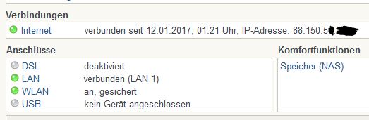

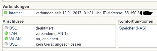

also hast du kabel-internet (über tv-kabel).
wie sieht die konfig der fritze aus? steht dort bei internet/zugangsdaten "anschluss an ein kabelmodem... lan1..."

Konfiguration :
Telekom MagentaZuhause

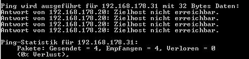

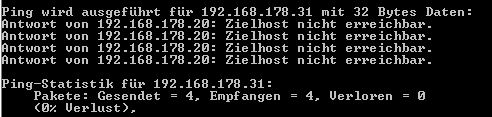

Ich wiederhole: Kannst du den Fire Stick anpingen?
Start --> cmd --> ping hier.die.ip.des.fire.tv
Die IP findest du entweder in der DHCP-Liste der Fritzbox - sofern der FireTV seine IP per DHCP bezieht - oder in den Netzwerkeinstellungen des Fire TV Sticks.
Wenn der Ping klappt, kann das Netzwerk als solches eigentlich nicht das Problem sein. Der Fritzbox ist es grundsätzlich egal was die Clients im Netzwerk untereinander reden. Diesbezüglich ist die Fritzbox ein reiner Switch. Firewall und dergleichen sind nur zwischen WAN und (W)LAN aktiv, aber nicht zwischen einzelnen (W)LAN-Geräten - es sei denn das Gast-(W)LAN wird genutzt oder die besagte Kommunikations-Option ist ausgehakt.

dein modem ist, sofern "lan1 an kabelmodem angeschlossen" option gewählt wurde in der fritzbox, direkt mit dem provider verbunden.

Ist nicht erreichbar

dein firestick wird im netzwerk (xxx.20) blockiert oder nicht gefunden, also stimmt mit der einstellung etwas nicht...
öffne am tv die firestick optionen und teile uns die netzwerk-zahlen alle mit.. login und persönliches des firestick brauchen wir nicht.

Die xxx.20 ist mein PC
Welches Gerät sitzt denn auf der 192.168.178.20? Die Meldung bedeutet wie chrigu schon sagt, dass dort ein Problem aufgetreten ist. Unterwegs bzw. beim Gerät mit der .20 ist die Router vorbei und der Stick ist nicht erreichbar.

Die xxx.20 ist mein PC , nein ein repeater ist nicht im Einsatz, der PC hängt per Fritzbox Stick im Wlan.
