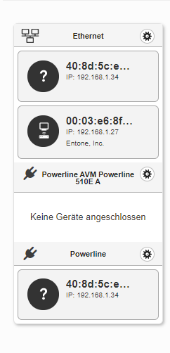

Hallo zusammen
Benutze nun schon seit mehr als 2 Jahren eine Fritzbox Powerline. Das Problem ist, dass ich in meinem Zimmer keine Internet/Telefondose habe, von welcher ich Internet beziehen könnte. Bis lang ist das immer problemlos gegangen (habe leider keine Datenaufzeichnungen von früher), aber seit einigen Tagen ist die Geschwindigkeit drastisch nach unten gegangen, langsamer als sonst.
Ich habe die Powerline vor ca. einem halben Jahr ersetzt. Vielleicht liegt es an meinem Internetanbieter, bezweifle ich aber, da es momentan keine gemeldeten Störungen aus meiner Region gibt.
Nun, es ist ja nichts Neues, dass Powerlines an Internetleistung einbüssen, allerdings kann ich mir nicht vorstellen, dass über 99.9% der Daten einfach so verschwinden (meine Powerline wird lediglich durch eine Wand mit dem Router getrennt, welche aber aus keinem isolierten Material besteht).
Vielleicht könnt ihr mir ja helfen, wie ich eine bessere Datenübertragung, mehr Daten erhalten kann. Möglicherweise eine bessere Powerline? Ich habe leider keinen W-Lan Adapter an meinem Computer, deswegen kann ich das kabellose Internet da nicht testen.
Freundliche Grüsse
Lukas
Wie kommst du darauf das Pakete verworfen werden? Also ich kann das aus den Screens nicht erkennen.
Reaktionen: rg88
:D ich checks: er nimmt die gesendeten und die empfangenen und vergleicht die Größe. Daraus zieht er dann Rückschlüße über die Anzahl der erfolgreichen Pakete. Ich krieg mich grad nimmer ein :D
Also zB 1,85GB vs 124 MB :D

Aber unrecht hat der trotzdem nicht. Vergleicht mal die Anzahl der Pakete, die benötigt wurden um die 125Mb zu empfangen, vs. derer die nötig waren, um 1,85GB zu senden. Gerade mal 50% mehr an Paketen bei 15-facher Menge.
Da stimmt definitiv was nicht.

Okay, dafür stecke ich auch nicht tief genug in der Netzwerktechnik. Aber erfahrungsgemäß bewegte sich das bei mir immer im relativ nahen Verhältnis beieinander. Nicht aber um den Faktor 8 oder 9 auseinander (Paketgröße im Schnitt). Deswegen würde ich zunächst mal auf Packet Loss tippen.
Siehe auch Port 3 im Screenie. Da liegt es wieder nahe beieinander, im Verhältnis.

Jein, für das was ich meinte, müsste man jetzt noch wissen wieviel Traffic in GB, Du jetzt dazu empfangen und gesendet hat. Also die Korrelation dieser Werte zu der Menge an benutzten Paketen.
In dem Beispiel oben, hat er mit 1,8 Millionen Paketen 1,8 GB gesendet.
Und mit ~1 Mio empfangenen Paketen gerade mal 0,1GB erhalten.

Okay, mich irritiert die Angabe in Bytes, nicht Paketen in deinem oberen Screenie.
Ich hab’s jetzt nur im Kopf überschlagen. Du hast 400 Mio Pakete gesendet, 15 Mrd empfangen.
Also knapp das 40fache.
Im gleichen Zeitraum 73MB gesendet zu 1,3 GB empfangen.
Also knapp die 20 fache Menge.
Also ein Faktorwert von 2. Aber nicht 8 oder 9. Den fand / finde ich eben untypisch.
