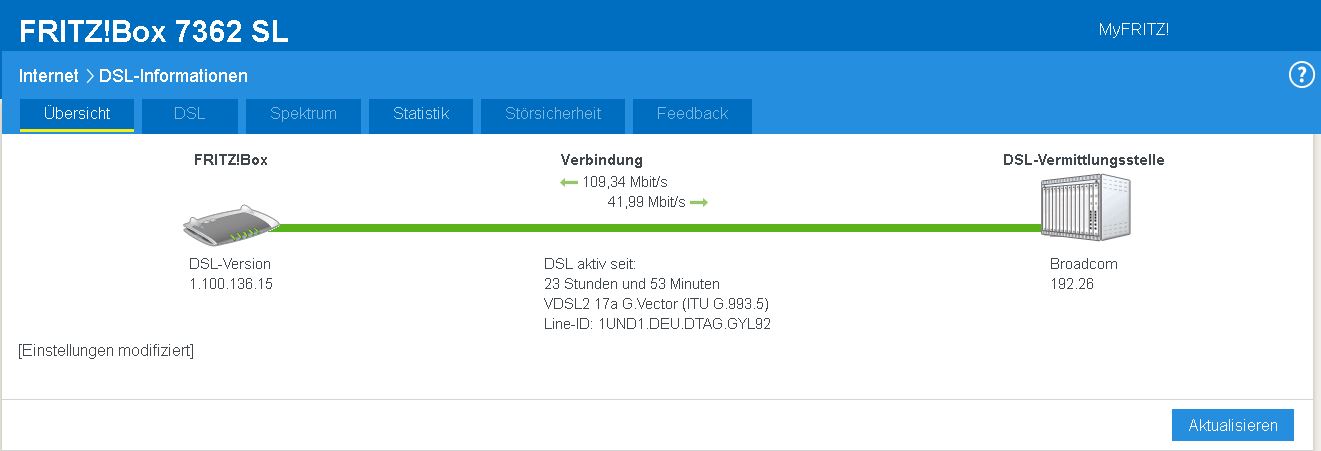

Fritzbox synct auf 100k obwohl nur 50k bestellt.
hardstylerrw schrieb:
Was steht unter dem Online Monitor?
Dort stand früher reale Bandbreite mittlerweile steht dort zwar verfügbare Bitrate, aber erfahrungsgemäß stimmen die Angaben dort eher mit dem Vertrag überein
Ja, da steht das was ich bestellt habe:
Ja, bei uns ist auch VDSL 100 möglich. Ich habe aber extra VDSL 50 bei 1&1 bestellt ;)
Blueeye_x schrieb:
Jetzt habe ich mal in der Box nachgeschaut, was da jetzt so steht und da sehe ich dass die Box mit 100k synct, wie kann das ein?
Schau mal unter Internet/ Online Monitor, was da hinter Internet, IPv4 bzw. Internet, IPv6 steht
Wie ich vermutet habe.
Verstehe nur nicht warum AVM nicht diese Zahl für den Startbildschirm "fritzbox" ihrer Fritzfons nimmt.
Die Zahlen sind doch viel repäsentativer als die aktuelle Datenrate

Jo, bisher war das bei mir ja auch immer so. Ich habe eine 7362 SL mit Fritz OS 7.01.
Das hier, ist schon ein bischen verwirrend:
Und bei mir geht theorteisch der 250 mbit Vertrag und trotzdem zeigt es mir 109mbit an
Das ist noch vergleichbar, da der VDSL250 Tarif über VDSL2 Profil 35b und der VDSL100 Tarif über VDSL2 Profil 17a realisiert wird.
