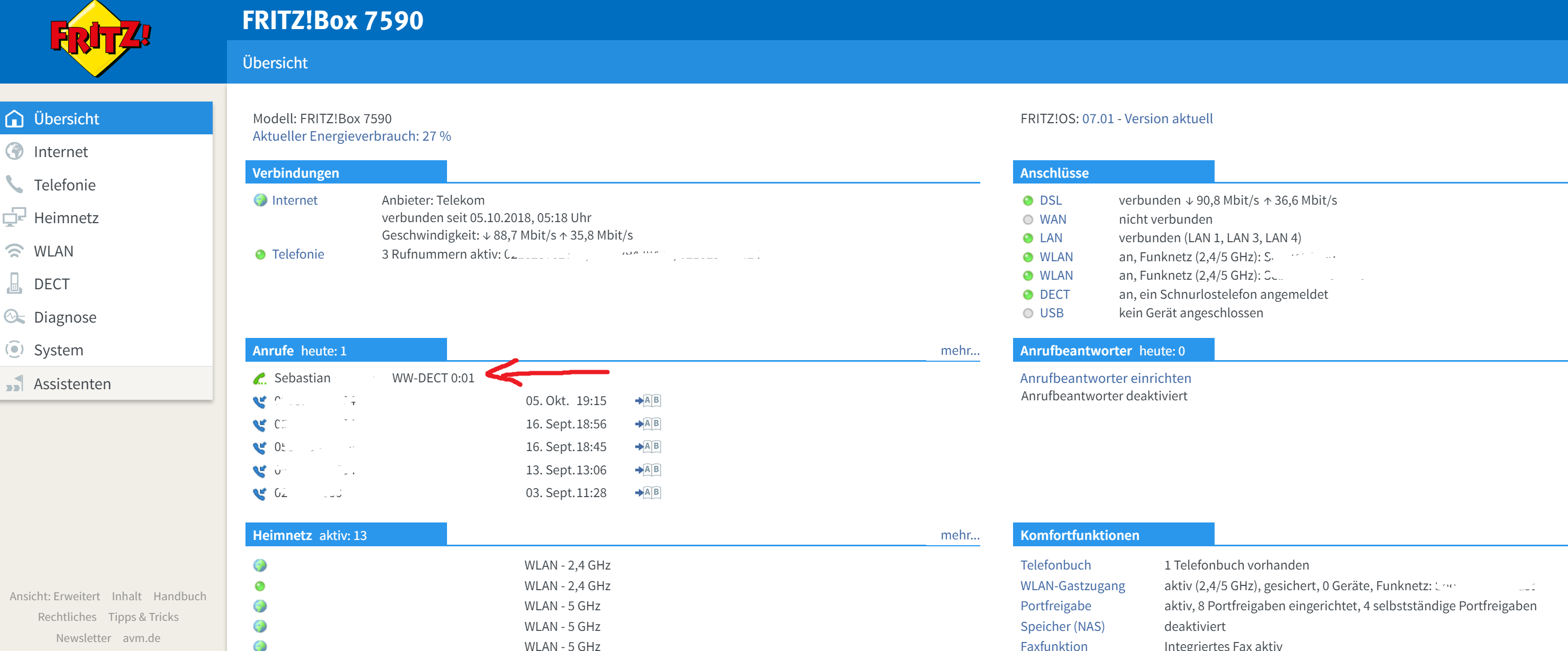

Also mir werden aktive anrufe auf der Übersichtsseite angezeigt
Reaktionen: rfk und Physikbuddha

Edit: Unter "Telefonie > Anrufe" sehe ich den aktiven Anruf nicht. In der "Übersicht" jedoch schon. Hat sebaz1989 auch drauf hingewiesen, aber ich hab leider nicht auf den Reiter geachtet.
