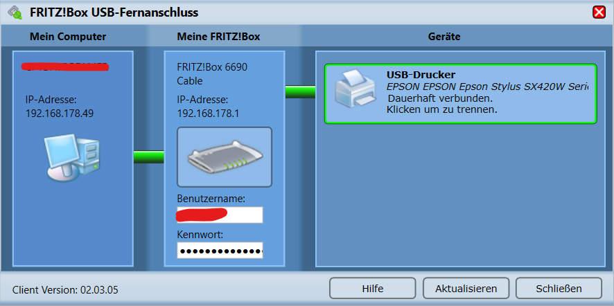

USB-Fernanschluss lässt sich problemlos verbinden, aber funktioniert dann nicht. Wenn ich den Scanvorgang irgendwie über das Smartphone starten könnte wäre mir das auch recht. Ich scanne nicht oft, aber wenn, dann weil es wichtig ist.

Wenn es geht, dann nur über den USB Fernanschluss. Direkt via USB geht nur drucken. Also musst Du den USB Fernaschluss zum laufen bekommen. Wo hakt es denn da? Das muss gehen. Der Drucker verhält sich dann so, als wäre er direkt am Rechner via USB angeschlossen.

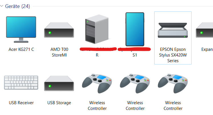

Kleiner Nachtrag. Ist mir gerade aufgefallen. Unter Geräte & Drucker und dort unter Geräte kommt der Drucker bei aktiver USB-Fernanschluss Fernbedingung hinzu:
Kategorie: Scanner, Speichergerät. Aber sonst ändert sich nichts und es geht nach wie vor nicht.

Der muss explizit unter Drucker erscheinen. Wenn er unter Geräte erscheint, ist er nicht als Drucker erkannt worden.

Ganz normal USB-Fernanschluss für Drucker in der FritzBox anhaken und aktivieren. Dann am PC ebenfalls USB-Fernanschluss starten und verbinden. Dann sieht das Ganze immer noch aus wie hier:

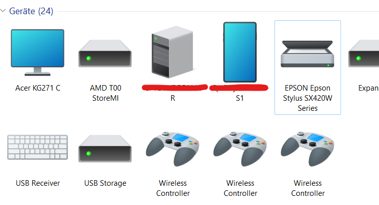

sasbro97 schrieb:

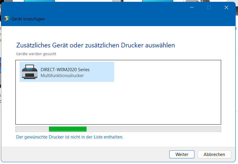

Der Drucker hängt unter Geräte und das ist falsch. Also oben auf Drucker hinzufügen klicken. Dann landet man hier:

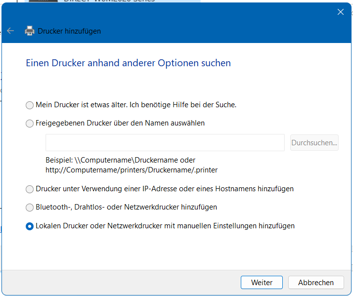

Auf der gewünschte Drucker ist nicht in der Liste enthalten klicken.

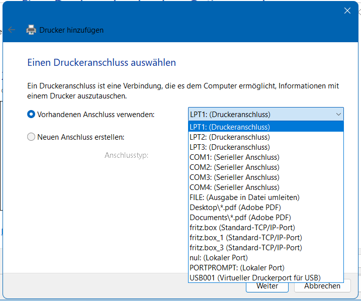

Lokalen Drucker auswählen. Und jetzt kommt der wichtigste Punkt:
Hier muss man irgendwie etwas wie fritz.box als vorhandenen Anschluss haben. Und mit genau diesem hat man das Gerät dann zwar auch als Gerät, aber auch als Drucker, welcher sofort von Epson Scan und auch Windows Fax- und Scan erkannt wird. Ich hoffe das hier rettet mich später mal wieder und auch andere Nutzer.
