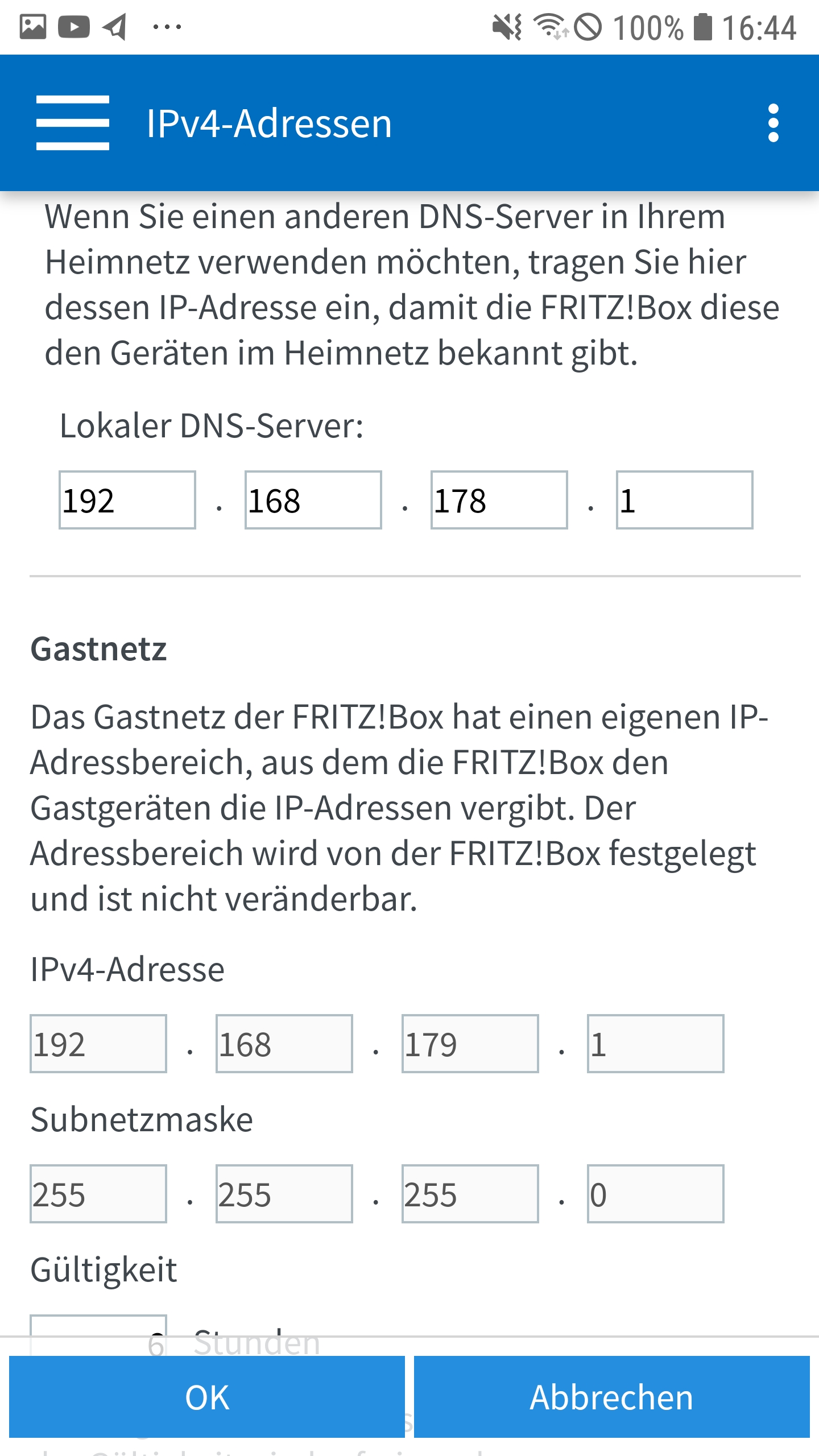

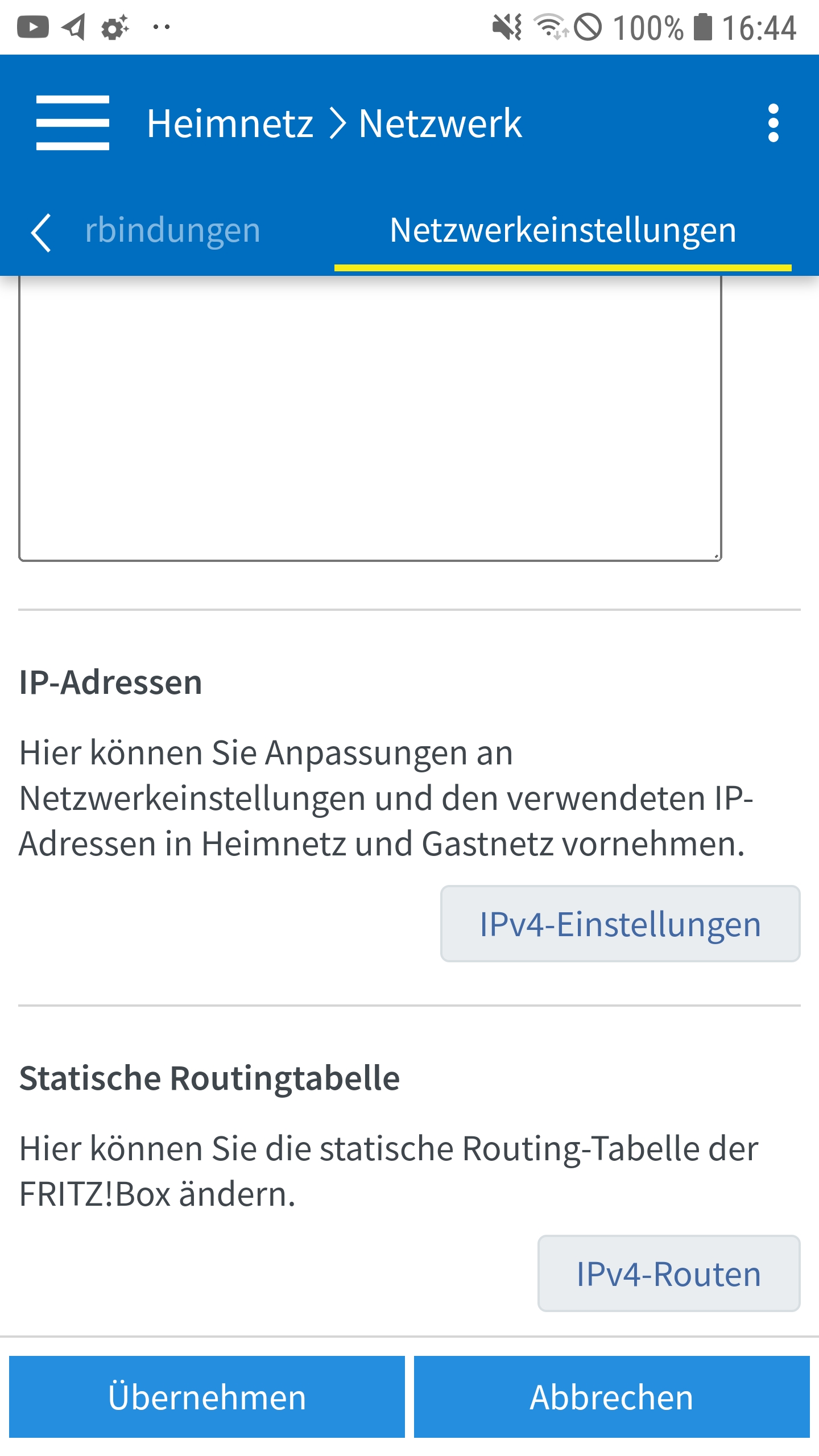

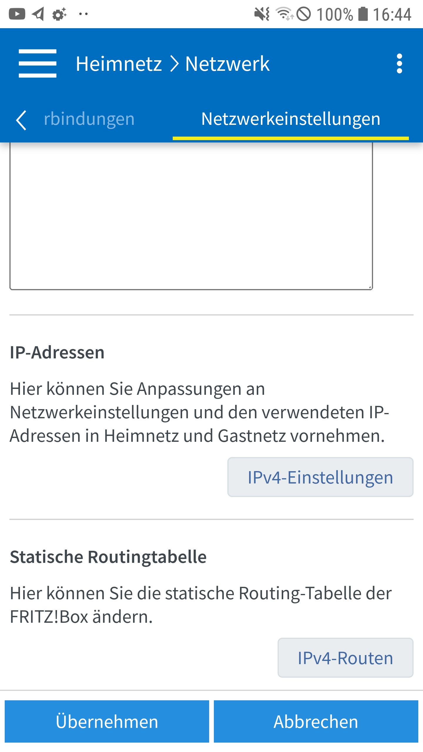

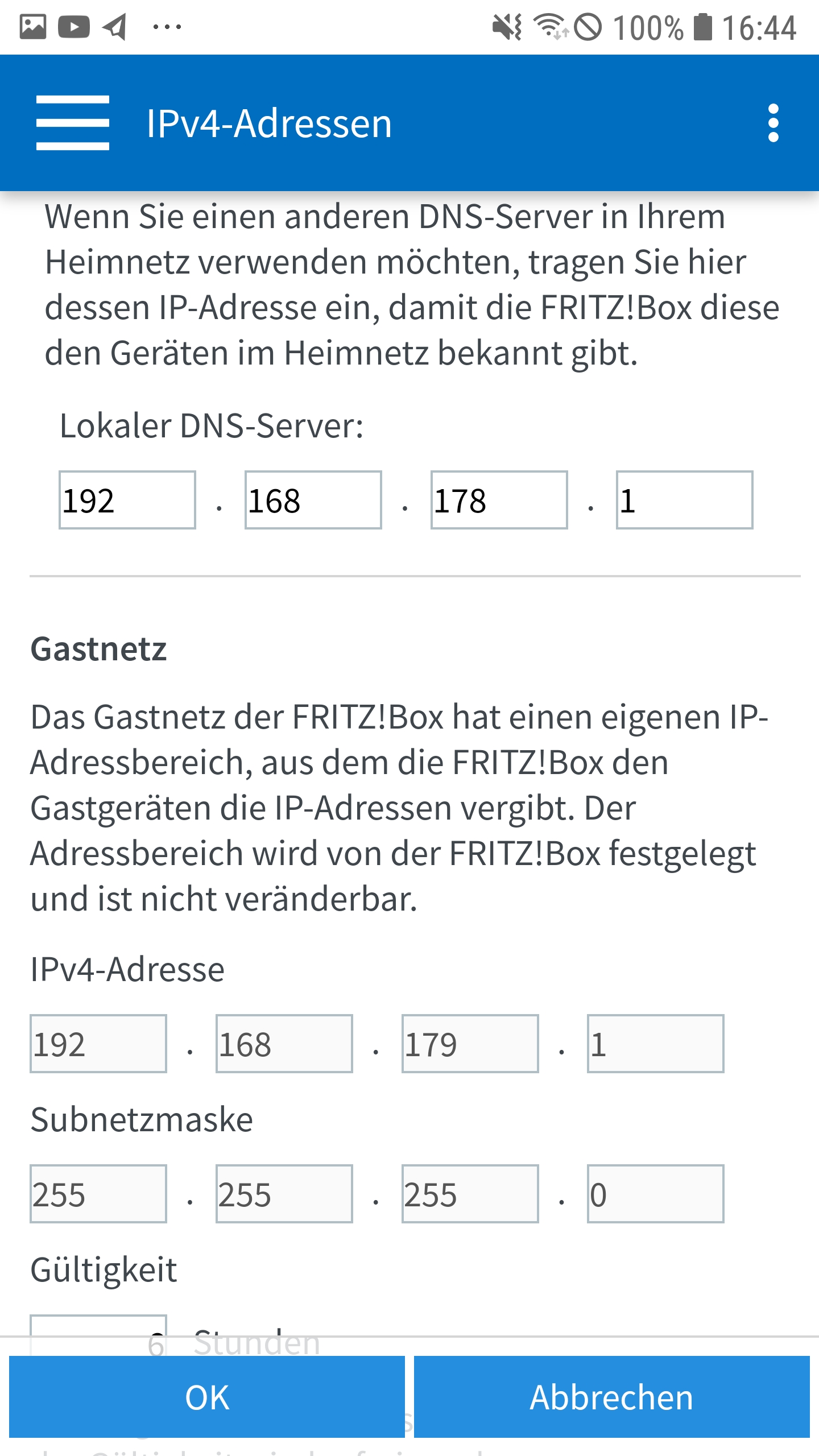

Ich hab das Setup auch mal versucht. Das ist bei mir dann am nicht funktionierendem VPN gescheitert. Weil ich das über den dyn DNS von myfritz realisieren wollte.
Lange Rede kurzer Sinn wie hast du denn das PiHole im Router eingetragen?
So wie auf den Screenshots bei IPv4 Lokaler DNS?
Reaktionen: Engaged
riversource schrieb:
Was grundsätzlich zu tun ist, hab ich dir ja geschrieben. Die Hinweise von @Engaged helfen dir dabei nicht weiter, denn die helfen dabei, den Pi-Hole im Heimnetz als DNS Server zu verteilen. Bei Wireguard muss er aber in die VPN Konfiguration eingepflegt werden, wie ich oben schon schrieb. Und zwar in die des Clients:
Da bin ich mir nicht sicher ist lange her das ich wireguard aufgesetzt habe, aber sollte das nicht auch den Standard DNS vom Getaway können, wo dann ja die fritte den pihole fragen muss?

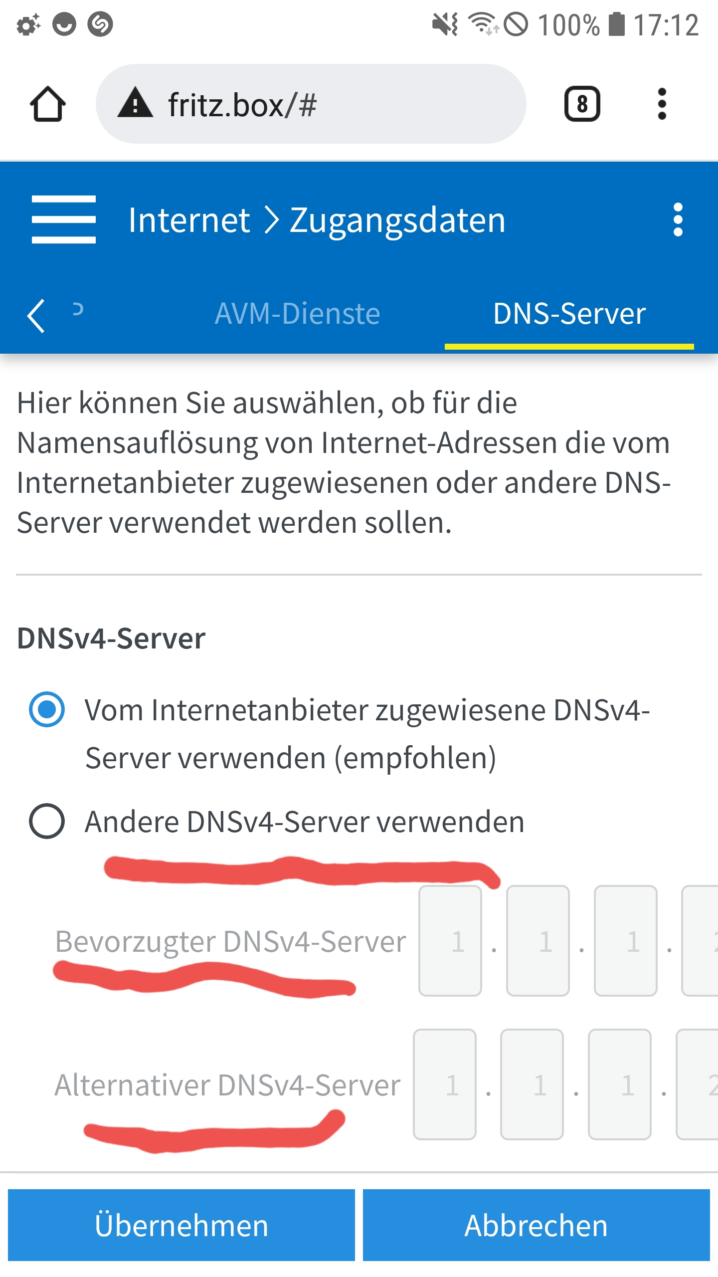

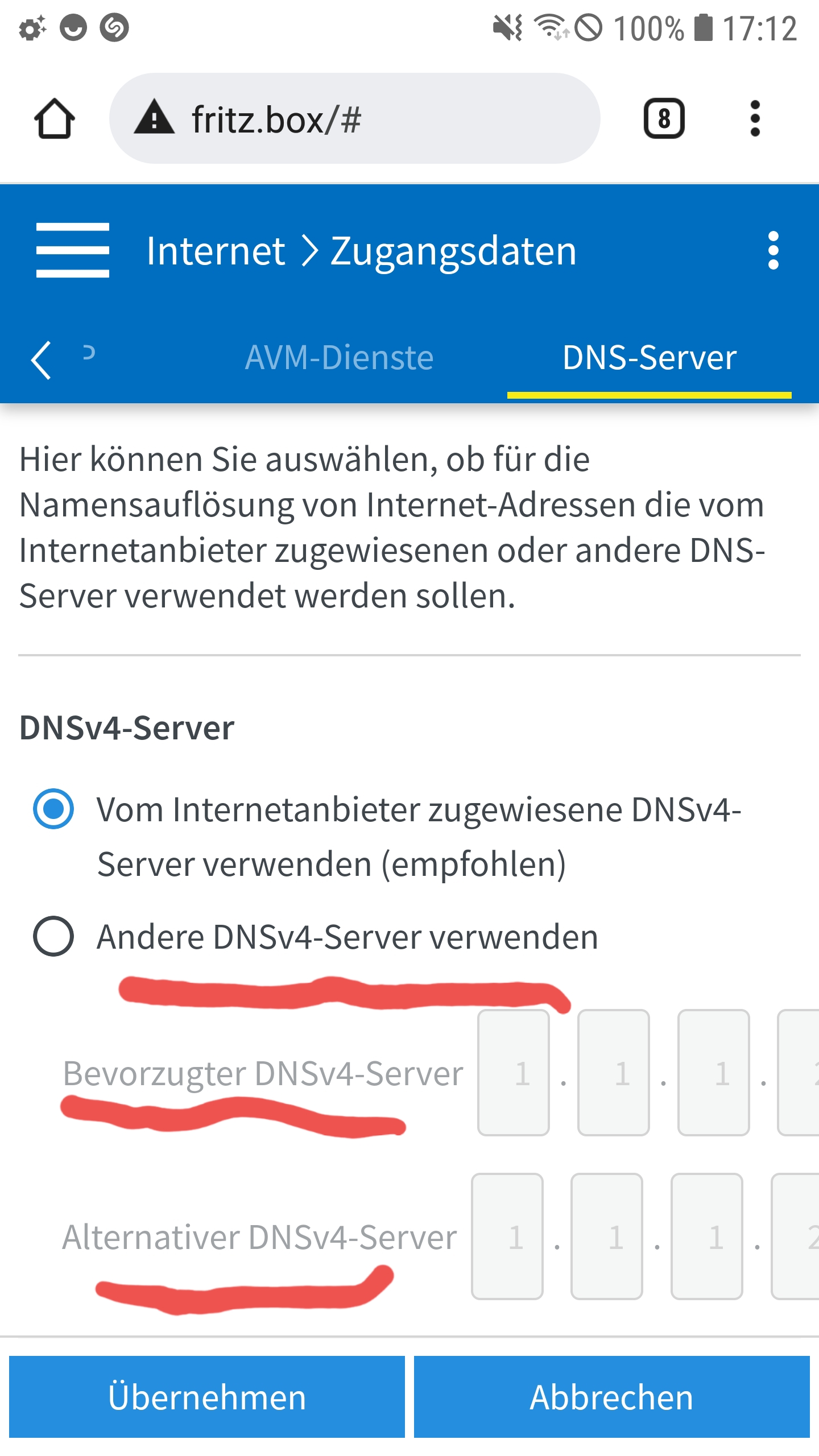

ja dort, und bei internet einstellungen, dns, dort auch.
zusätzlich wegen dual stack (bin bei der telekom) auch bei internet einstellungen, ipv6 dns, und auch bei netzwerk, ipv6 einstellungen, ipv6 dns im netzwerk bekannt geben haken an, das ganze mach ich mit der aktivierten ULA ipv6 weil die sich nicht ändert.
