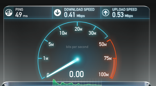

Hallo liebes Computer Base Forum mein Problem liegt darin das meine Internet Verbindung super langsam ist , wie ihr es auch auf den Bildern erkennen könnt, obwohl die Fritz Box volle download Geschwindigkeit anzeigt habt ihr Tipps wie ich den Fehler beheben kann oder was es sein könnte?
Informationen:
-Router: Fritz Box 7330SL
-Internetanbieter: 1&1
-Verbindungsart mit PC: LAN
-Alte Fritz box 7113 wurde auch versucht doch die macht das selbe.
-WLAN Geräte haben das selbe Problem.
-Andere Geräte per LAN zu verbinden sowie anderes LAN Kabel wurden getestet und war Erfolgs los.
-Router wurde 20 Sekunden vom Netz getrennt und wieder Verbunden.
-Router wurde auf Werkeinstellungen zurückgesetzt.
-1&1 wurde kontaktiert und wegen Neustart des Ports gebeten, wurde auch gemacht doch auch dies war Erfolgs los.
(Wenn es bis morgen nicht geht schicken sie einen Techniker her auf anfrage)

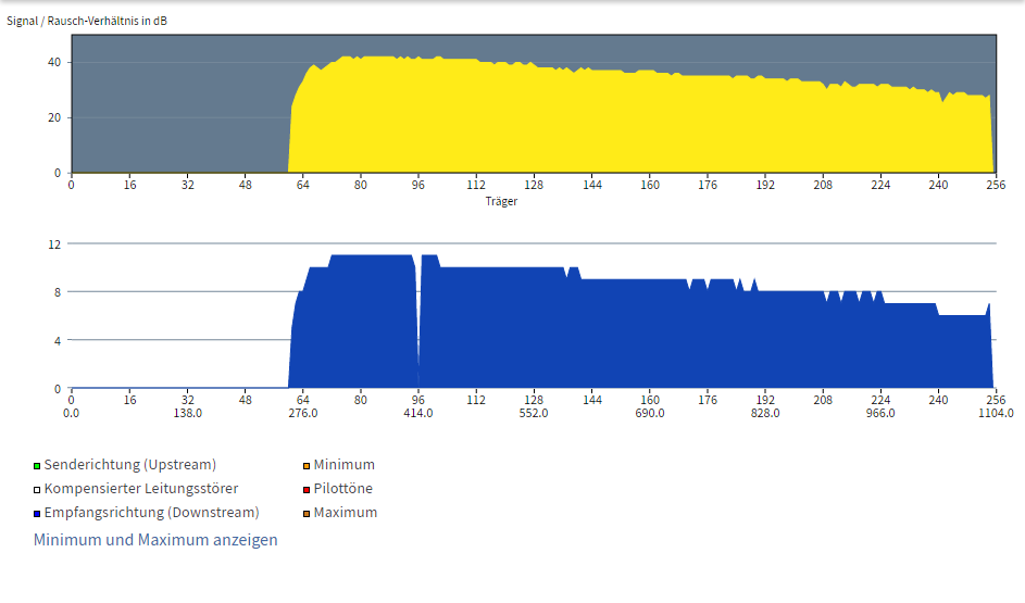

poste bitte deine Leitungswerte und das Spektrum. also unter dsl-informationen alles unter DSL und Spektrum.
Seit wann ist das so? Plötzlich oder schon immer?

Ja, sind sie. Deine Leitung ist absolut an der Grenze. Du hast eine Leitungsdämpfung von 43!!!! das da überhaupt 6000 ankommen ist ein Wunder.

Fakt ist, bei einer Dämpfung von 43 kommt noch etwa 756-1000 durch, das entspricht den Werten die du gerade bekommst. Ein Technikertermin sollte auf jeden Fall gemacht werden, da stimmt was nicht, wenn es vorher ging. Hier kann keiner Helfen. Natürlich kann man jetzt anfangen mit kontrolliere die Hausverkabelung bla bla bla, aber das ist in den seltesten Fällen den Grund.

Egal, dir wird nix anderes übrig bleiben als eine Störung zu melden, der Dämpfungswert ist zu hoch und es werden Fehler angezeigt.
