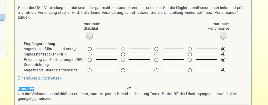

Ganz automatisch. Ohne das Du es überhaupt via der Konfiguration steuern könntest. Der DSL Sync wird von der FritzBox aufgebaut, auch ohne das Du irgend etwas in der FritzBox eingestellt hast. Das macht sie auch, wenn Du sie fabrikneu ans DSL Netz hängst.
Einzig eine Einstellung in der FB hat Auswirkungen auf den Sync. Dort, wo Du mit einem Schieberegler die DSL Leitung zwischen Stabilität und Geschwindigkeit einstellen kannst.
Übrigens, es ist nicht wirklich ratsam, die Einstellungen einer FritzBox auf ein anderes Modell zu importieren. Da kann einiges im Hintergrund falsch laufen. Das sagt AVM aber auch ganz klar und eindeutig.
