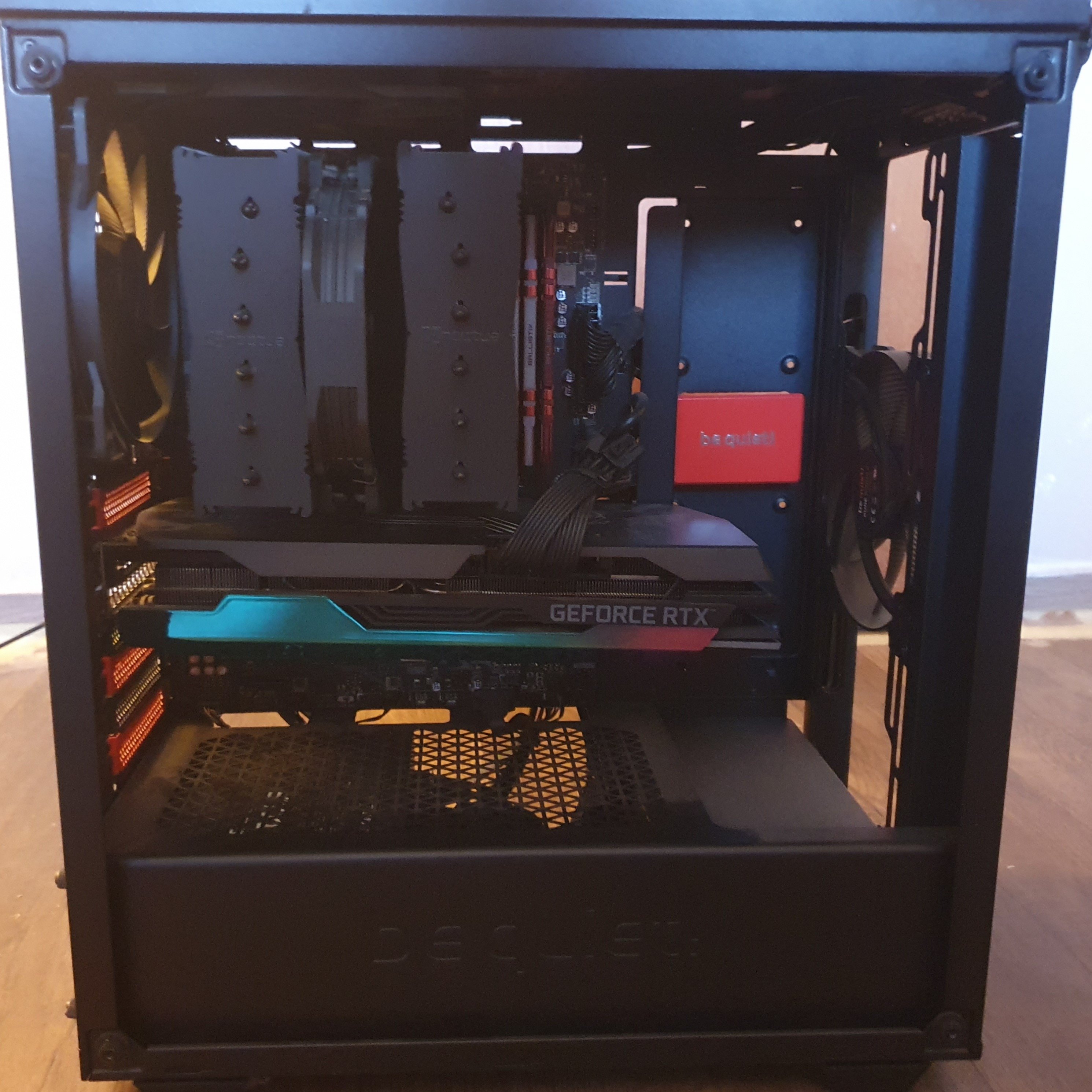

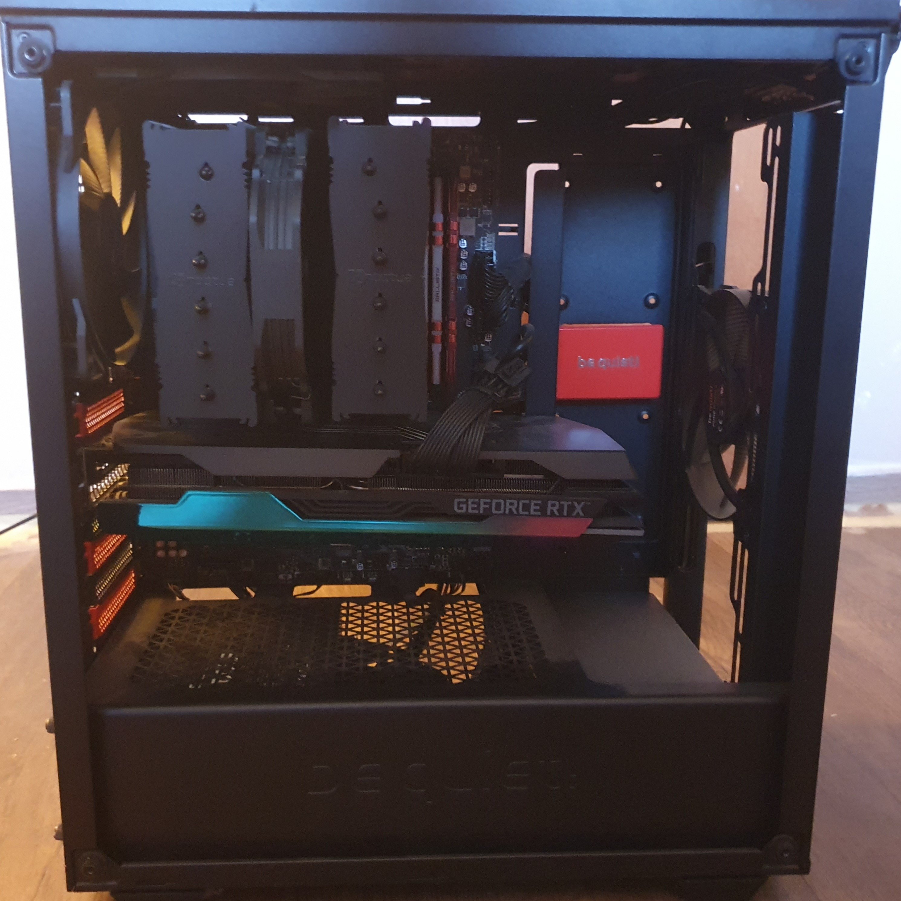

Hallo zusammen!
Ich habe heute bemerkt, dass der Front Lüfter nicht am laufen ist und ich muss ehrlich gestehen ich weiß auch nicht wie lange das so ist. Da bin ich selber Schuld hätte ich viel früher beobachten sollen.
Wie gehe ich am besten an die Sache ran. Ich kenne mich mit PC auseinander und zusammen bauen nicht wirklich aus und bräuchte paar Ratschläge was ich am besten machen soll
Mein Gehäuse ist die pure base 500DX
Front Lüfter + Gehäuse
Welcher Lüfter meinst du?
Vlt ist er auch überflüssig, hattest du den Probleme?
P.s: Fürs Foto hättest du ggf auch das Seitenteil mit dem Glas abnehmen können. Gibt bessere Bilder.

Das rechte Seitenteil abnehmen und gucken ob im oberen Bereich das Kabel vom Lüfter ggfs. lose oder nicht eingesteckt ist. Oder hat das Gehäuse kein Hub? Ich weiß es gerade nicht einmal. Dann müsste der Lüfter eigentlich auf das Board gesteckt werden. Aber würde man auch sehen, wenn man das rechte Seitenteil abnimmt und schaut, wo das Kabel hingeht.
Reaktionen: fres, Naru, DannyA4 und 2 andere
Der Lüfter muss über Mainboard angeschlossen sein.
Ins BIOS gehen und schauen was da los ist!
Ich hoffe das im Deckel auch noch Lüfter vorhanden sind, ansonsten ist es schwierig mit dem DX einen
vernünftigen Airflow zu haben.
Reaktionen: fres
Im Foto fällt noch folgendes auf:
  • steckt der RAM richtig? Die Module gehören in der Regel abwechselnd paarweise
  • Abstandshalter wurden verbaut? Das sieht sehr knapp aus.

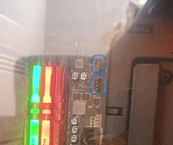

Ich würde, wie manche Kollegen hier bereits anmerkten, das Seitenteil abnehmen und das Kabel, welches vom Lüfter weggeht weiter verfolgen und schauen, ob es überhaupt angesteckt ist.
Wenn ja, Foto vom Steckplatz machen, wir können dir sagen, ob es der richtige Steckplatz ist.
Wenn nein, es an einen
dieser beiden Steckplätzepc1.JPG anstecken.

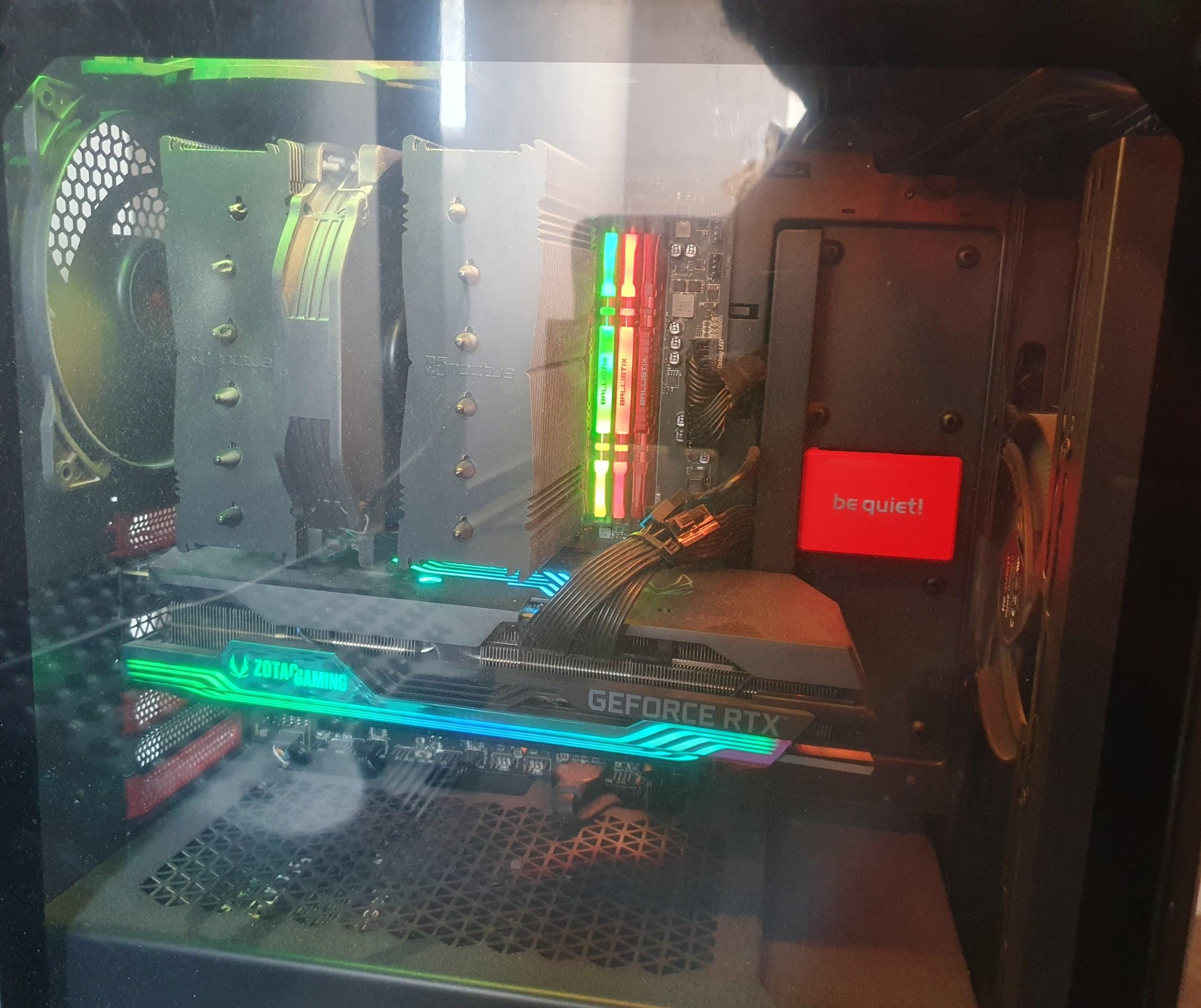

Alle Lüfter welche auf dem Bild zu sehen sind, (auch der front-Lüfter) "laufen", sind am drehen oder wie auch immer...
Wasn das PRoblem nun?
Reaktionen: Fujiyama und 00Julius
@Skudrinka
Sieht für mich auch so aus. Zumindest sieht man weder am Front- noch am Hecklüfter die einzelnen Flügel.
Reaktionen: Naru und Skudrinka
Schaut man sich den Lüfter von seiner oberen Hälfte an, scheint er zu sehen, doch auf seiner unteren Hälfte klafft eine dunkle Stelle, ein Loch, wie als wenn die Blätter nicht rotieren würden.
Was denkst Du darüber? Lichteinfall?

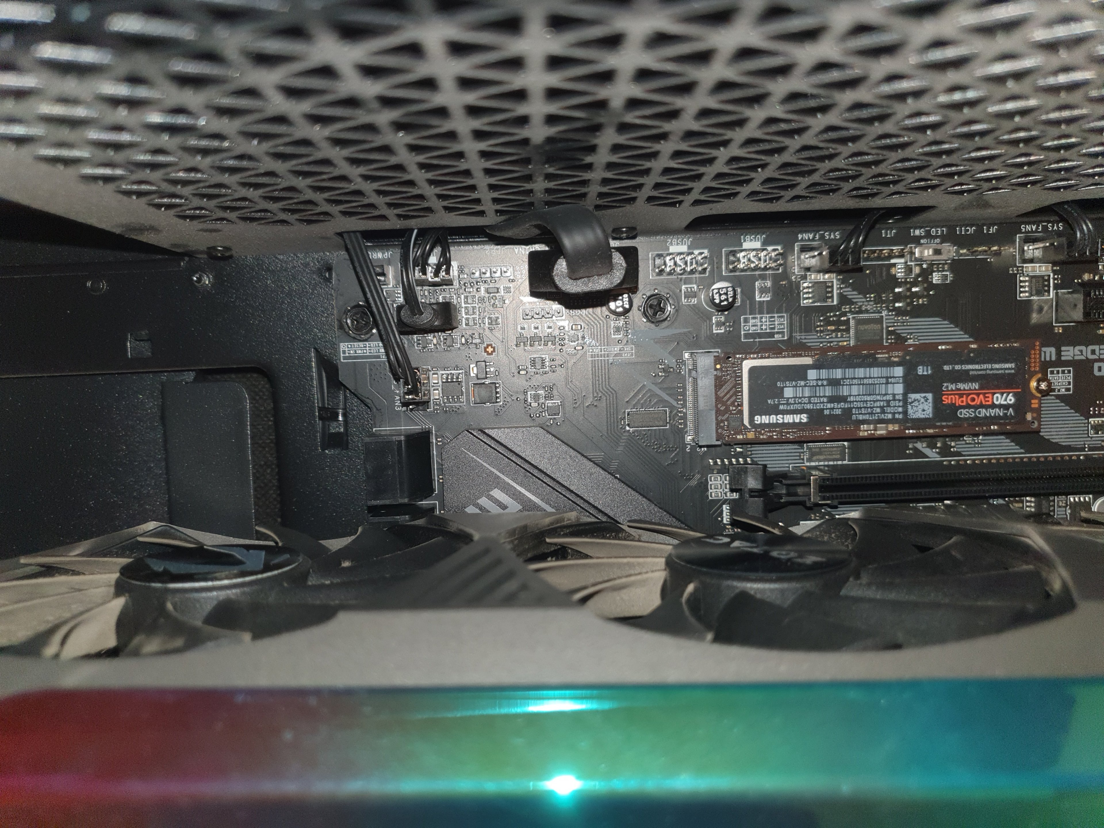

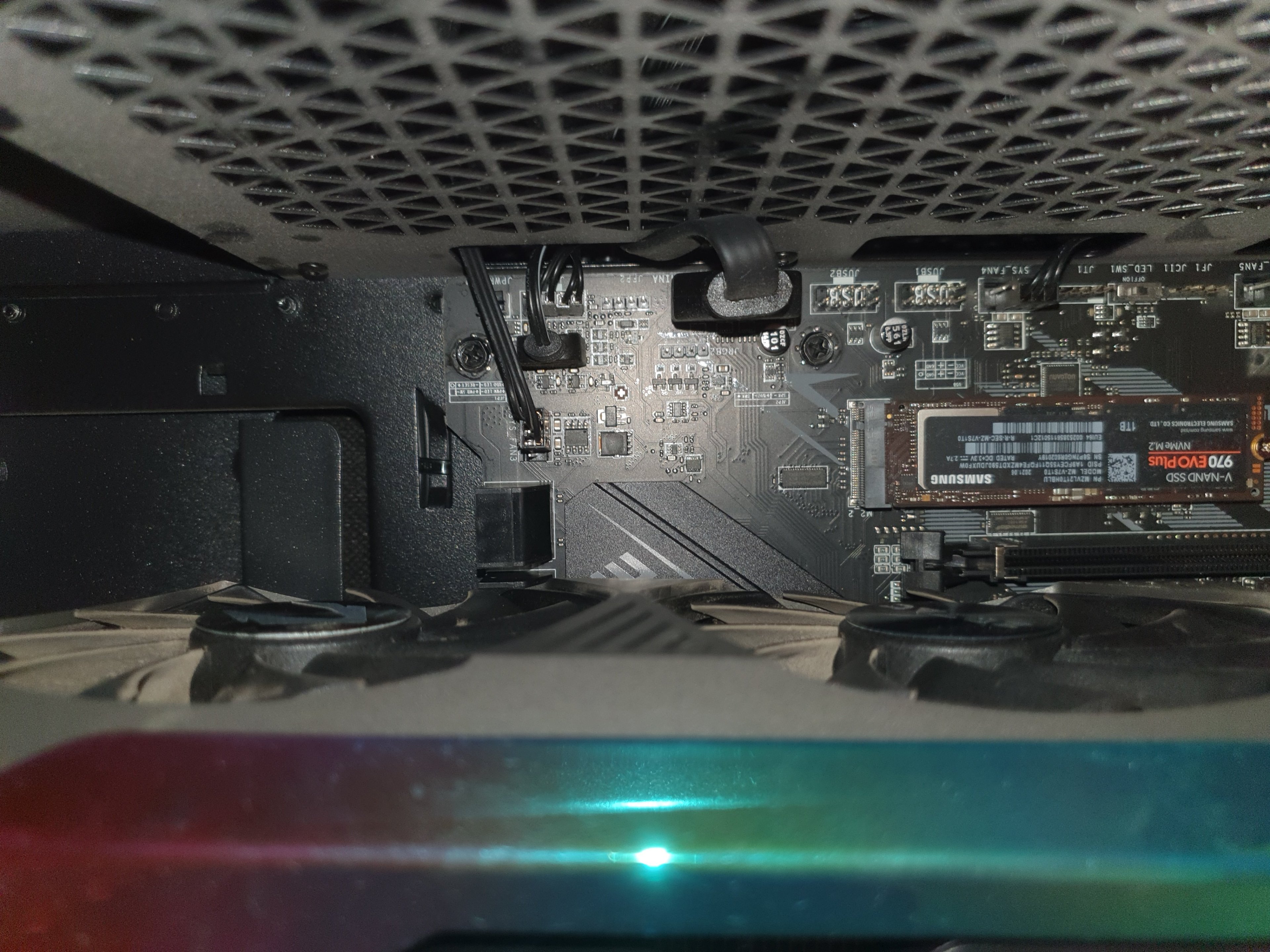

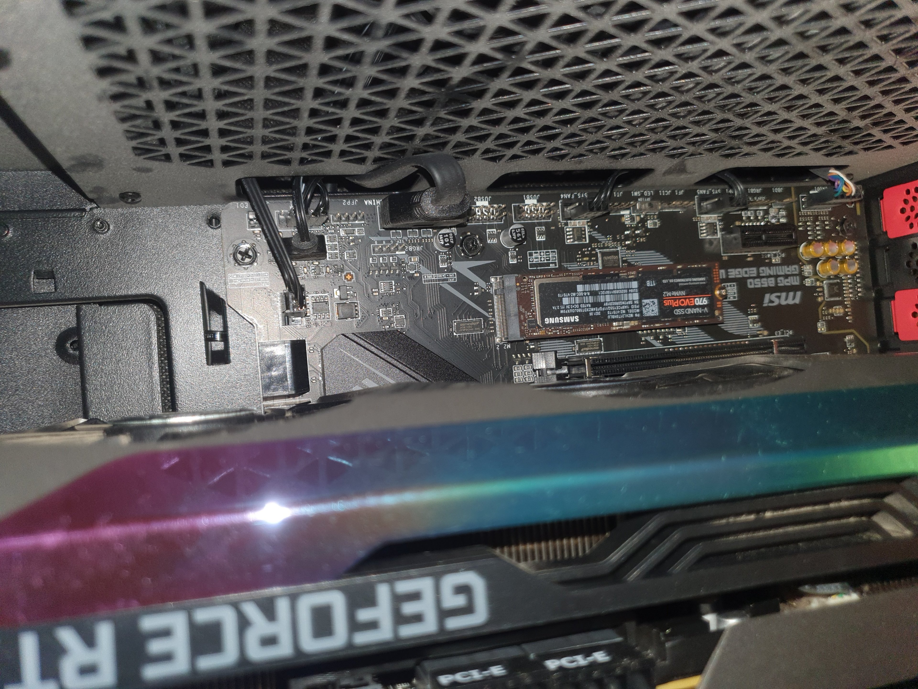

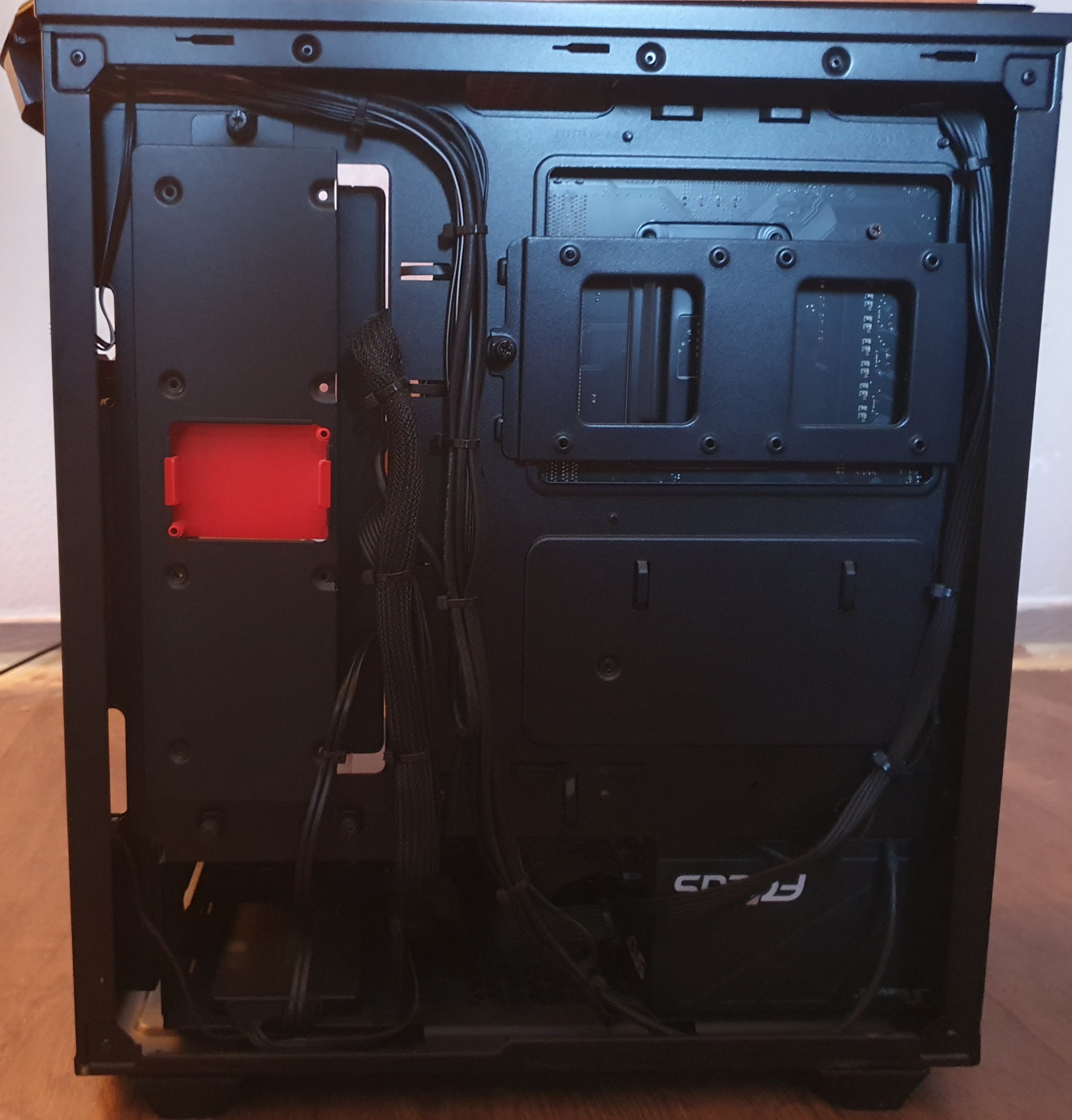

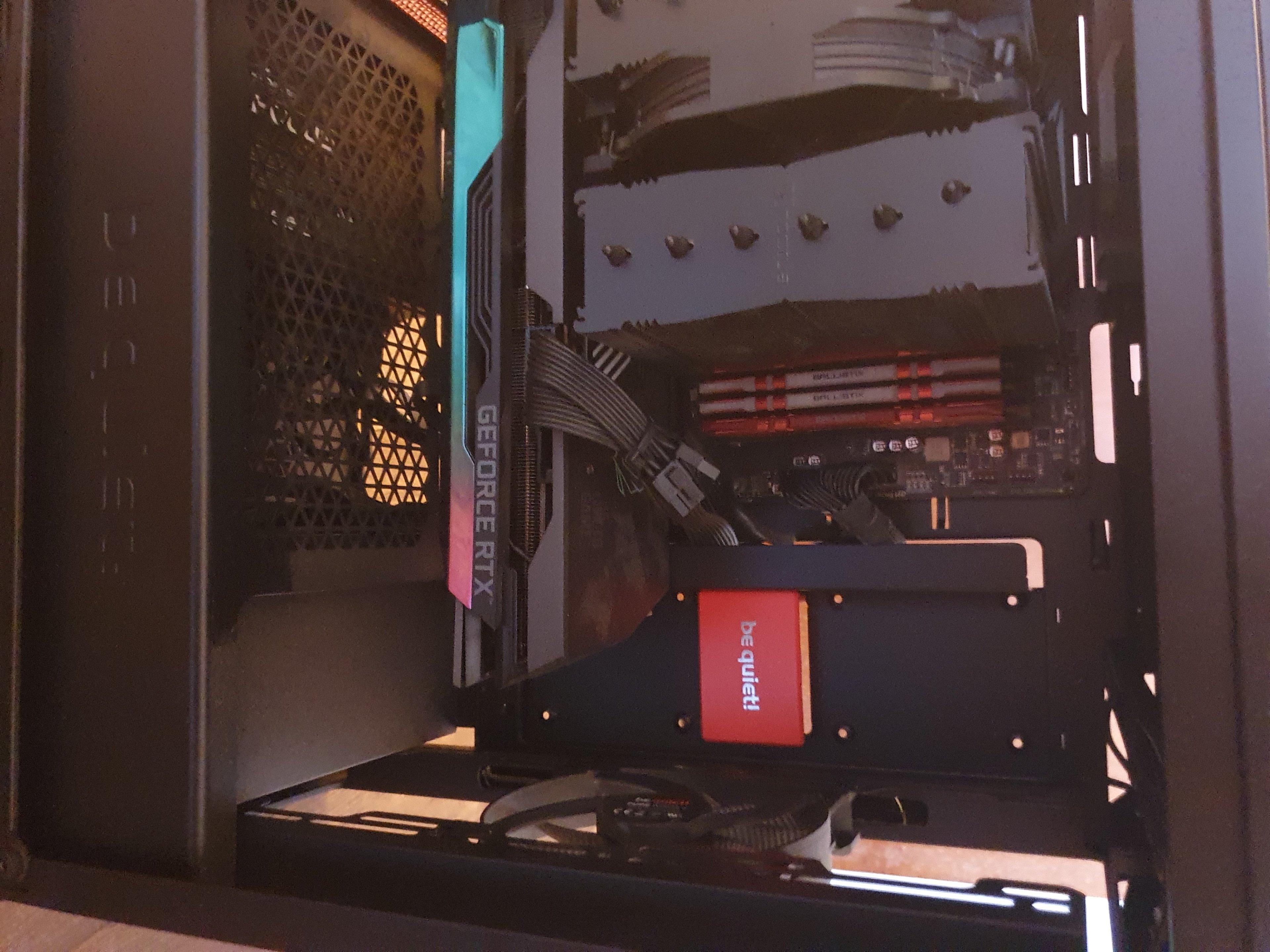

Tut mir Leid für die späte Rückmeldung bezgl. weitere Bilder ich eben gerade dazu gekommen hier sind die
Ich habe das Kabel verfolgt soweit ich konnte und es scheint bei SYS_Fan 3 zu stecken. Kabel wirkt sehr stramm und fest
Zumindest dreht der front-Lüfter im Gegensatz zu meiner vorherigen Annahme doch nicht :)
Reaktionen: fres

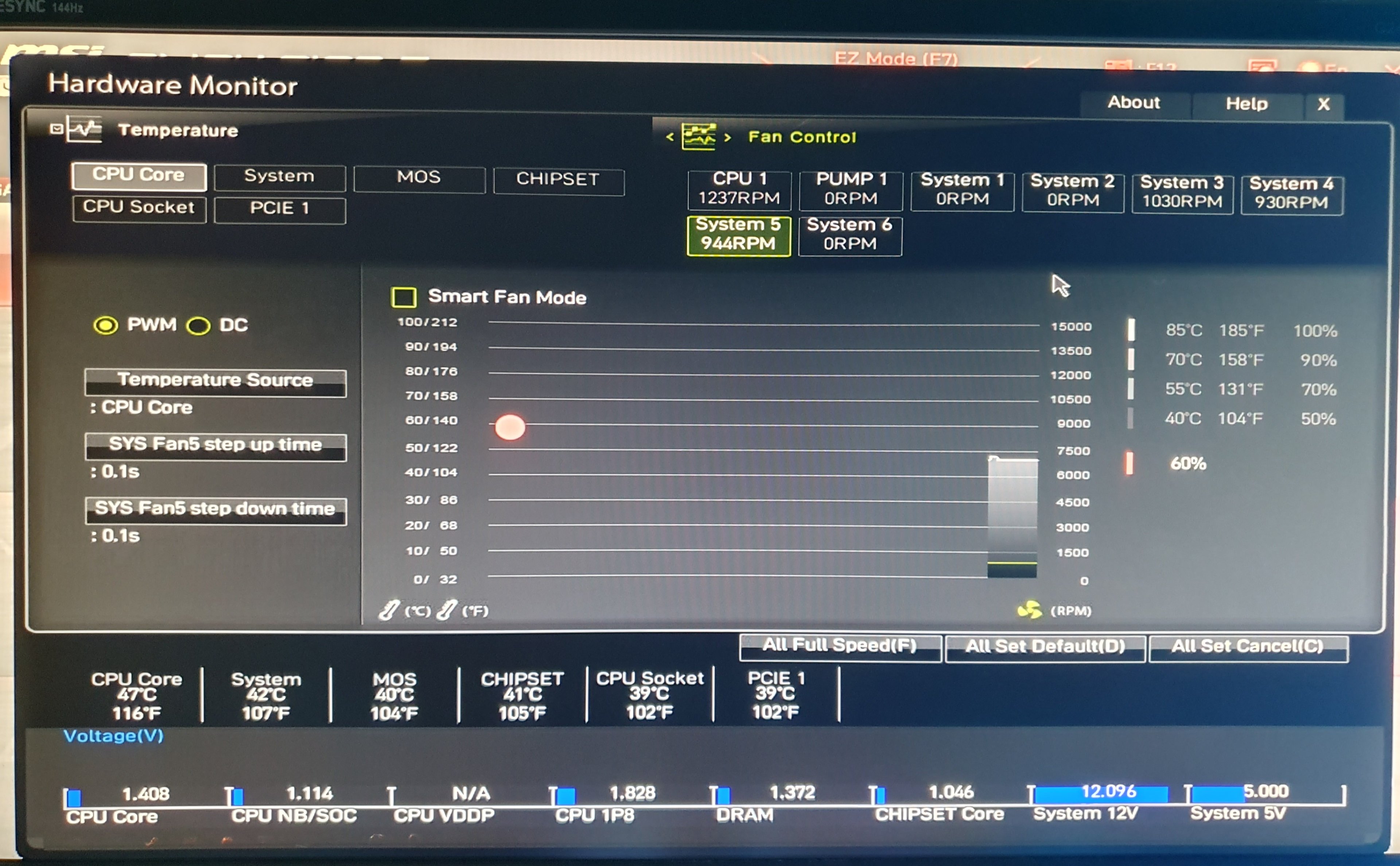

Schaue mal, ob du das Kabel mit SysFan4 tauschen kannst, wenn dann der andere Lüfter nicht mehr geht, hat das Board 'ne Macke, wenn der Lüfter immer noch nicht läuft, ist er defekt.

JumpingCat schrieb:
@00Julius Was wäre wenn der auf nur 5% im BIOS oder die Lüfterkurve ähnliche ungünstig konfiguriert wurde?

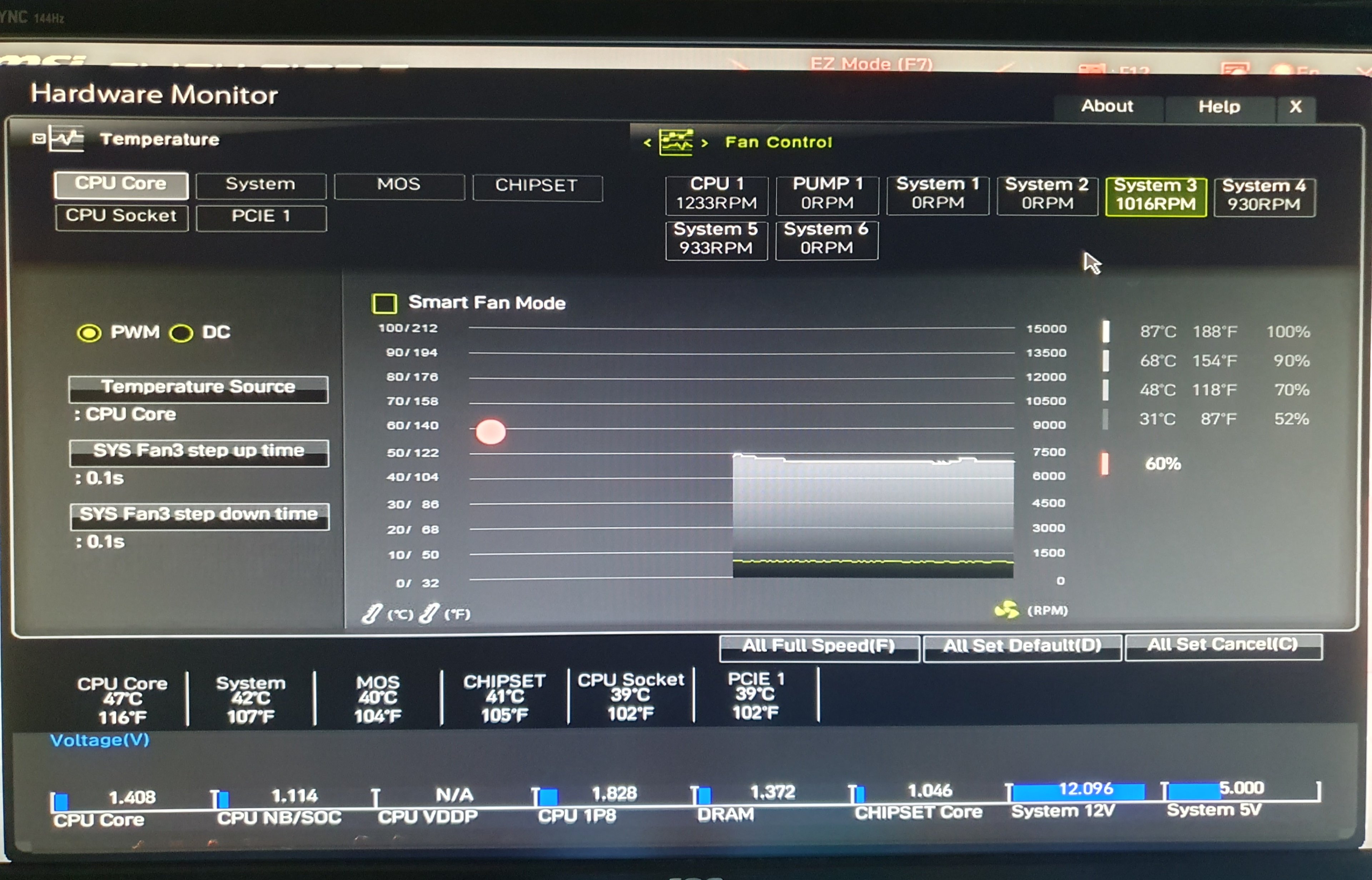

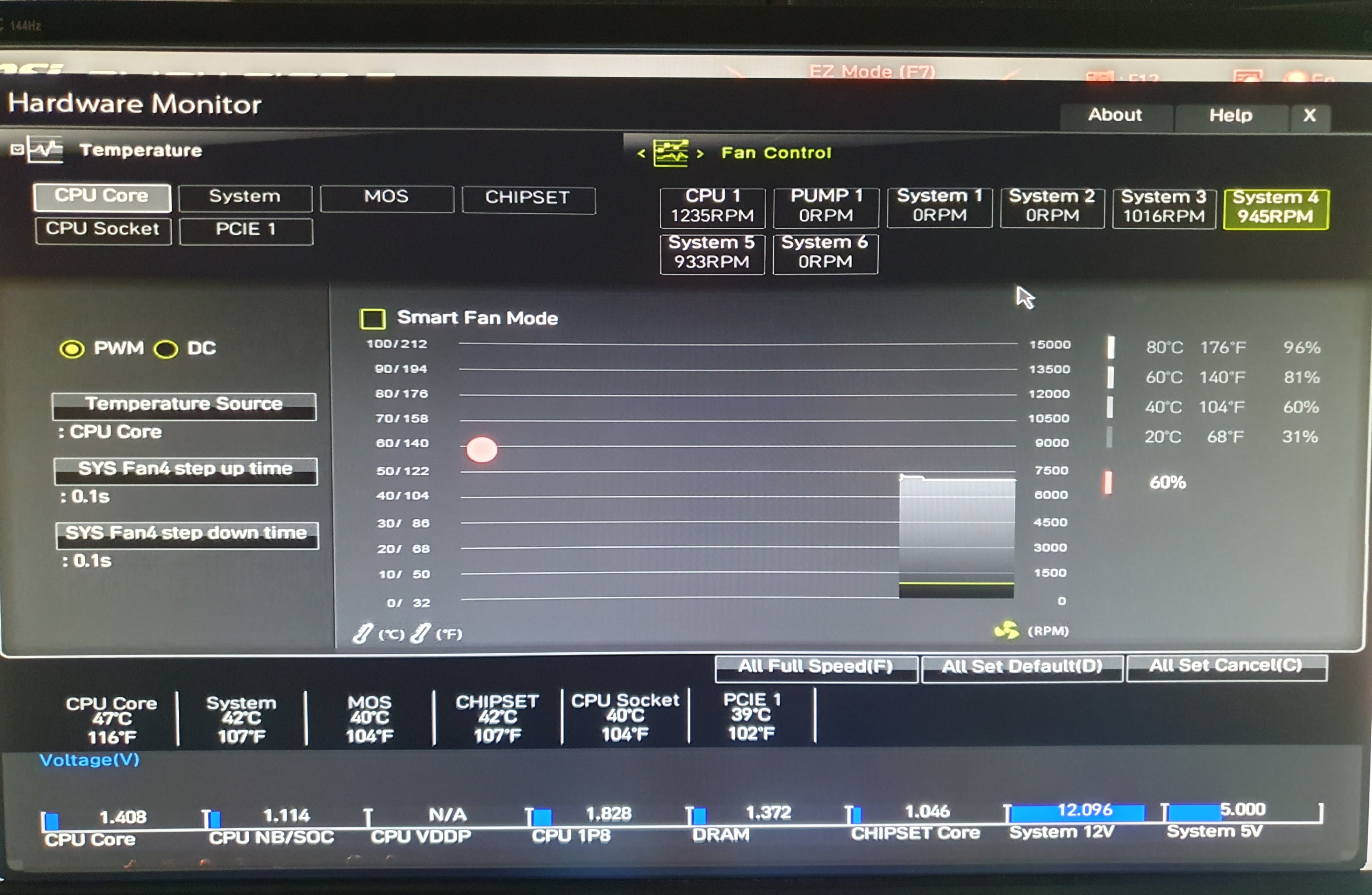

Hab gerade im BIOS geschaut, es sagt mir das 3 Fans am laufen sind mit 900 RPM, aber Front-Lüfter dreht sich nicht mal. Bin wirklich verwirrt.

Stehen die Lüfter auch korrektweise auf PWM/nicht PWM im BIOS? Bin da schon drauf reingefallen weil verbaut war ein nicht PWM und ich hatte mehrere PWM nachbestellt und die sehen komplett gleich aus. Glaube selbst der Stecker war der breite 4er.
@JumpingCat Ja hab zwischen PWM und DC hin und her gewechselt. Front Lüfter dreht sich nicht. RPM wird mir trotzdem angezeigt
Reaktionen: JumpingCat
Vielleicht etwas OT, aber besorg dir mal ne Grafikkartenstütze. Gibts bei Amazon, ebay und co universal Stützen, wo du die Länge durch nen Gewinde einstellen kannst. auf dem einen Foto siehst du anhand des Gehäuses, wie die Karte durch hängt. Geht auf dauer auf den PCI-E Slot.

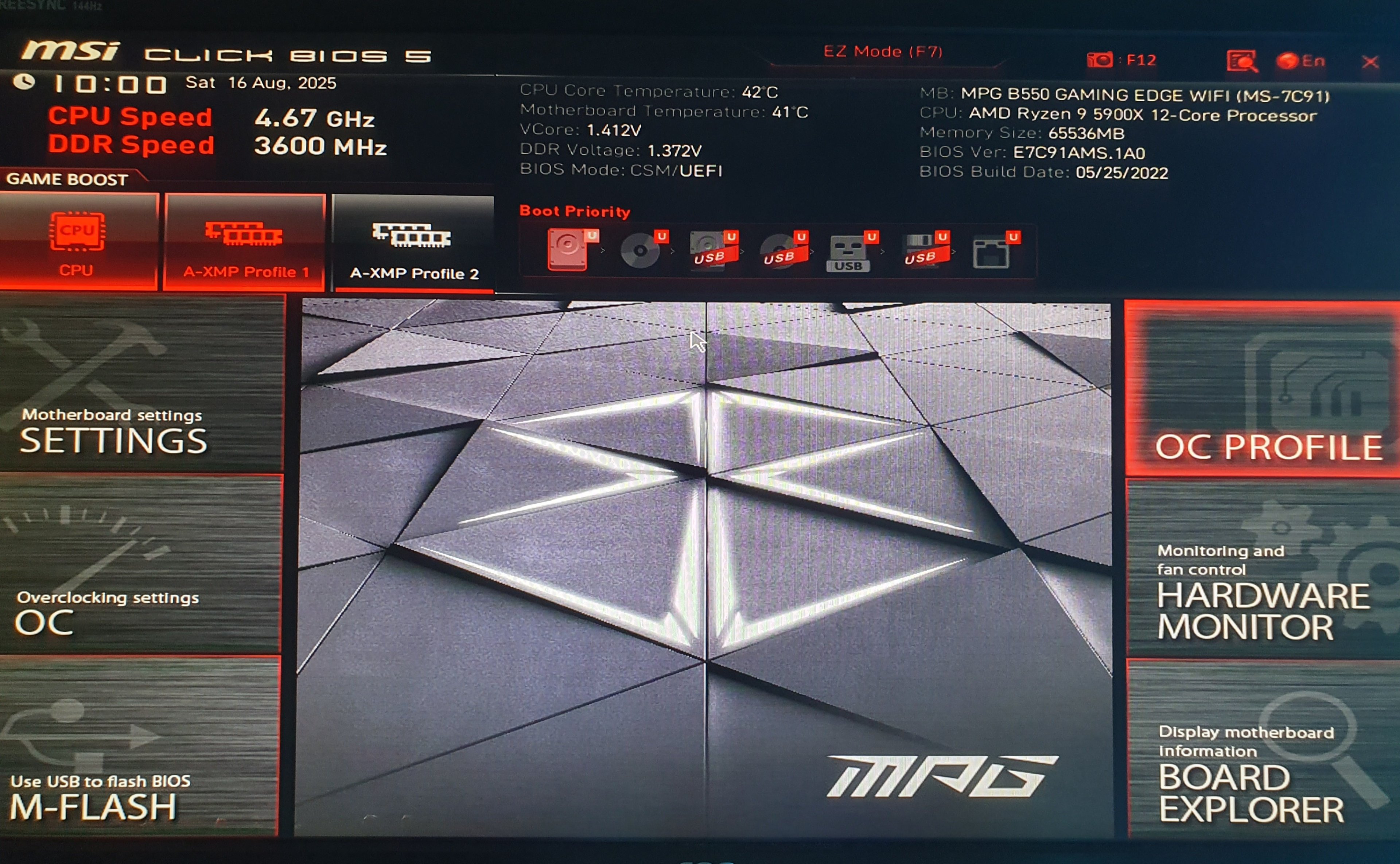

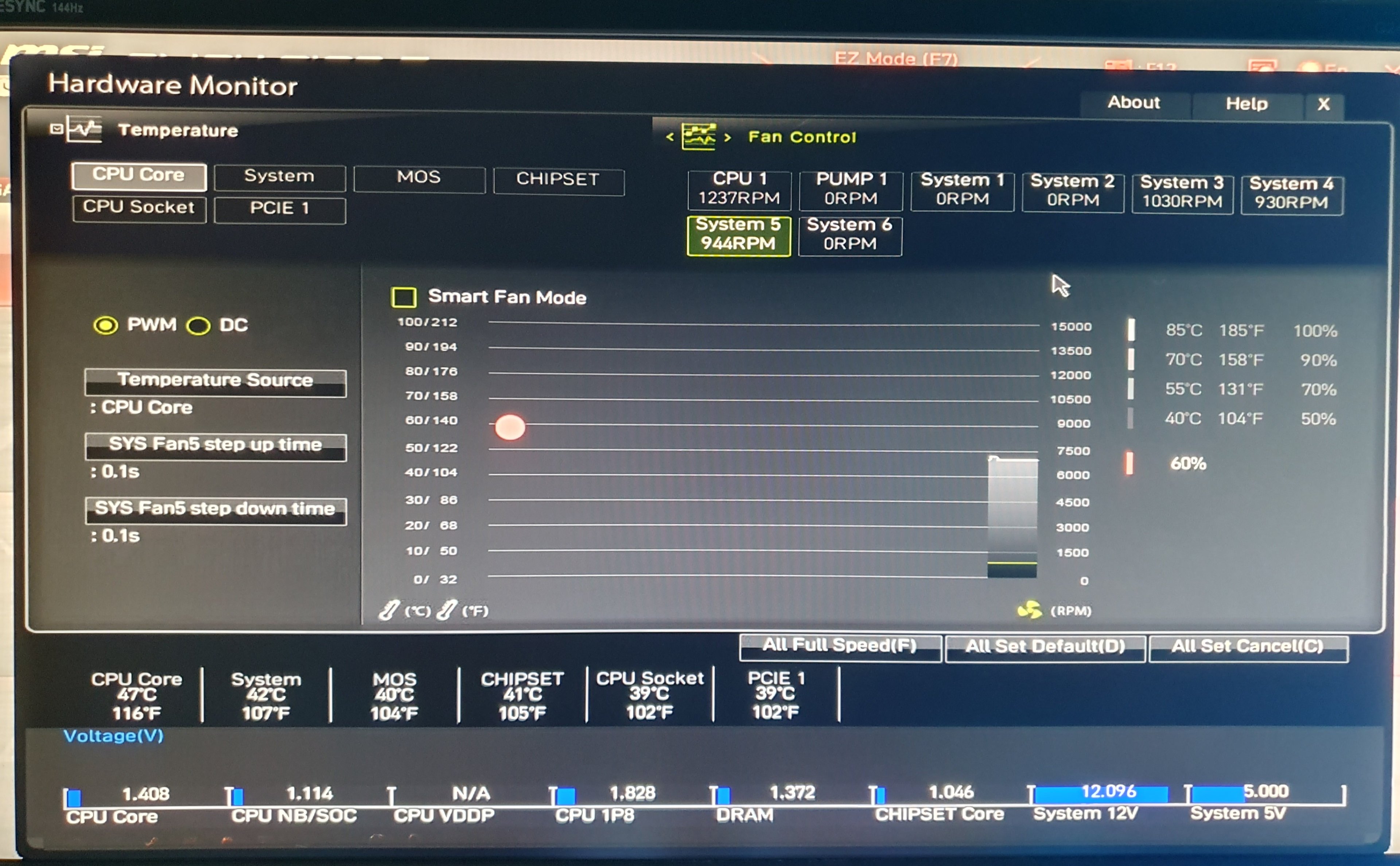

@Azghul0815 Ja im Bios werden mir tatsächlich alle 3 Gehäuse Fans angezeigt mit RPM, obwohl wie erwähnt der Frontlüfter nicht mal am drehen ist
Nach der Arbeit werde ich Bios Bilder einreichen und auch wie ihr empfohlen habt, umstecken und aus und einstecken testen

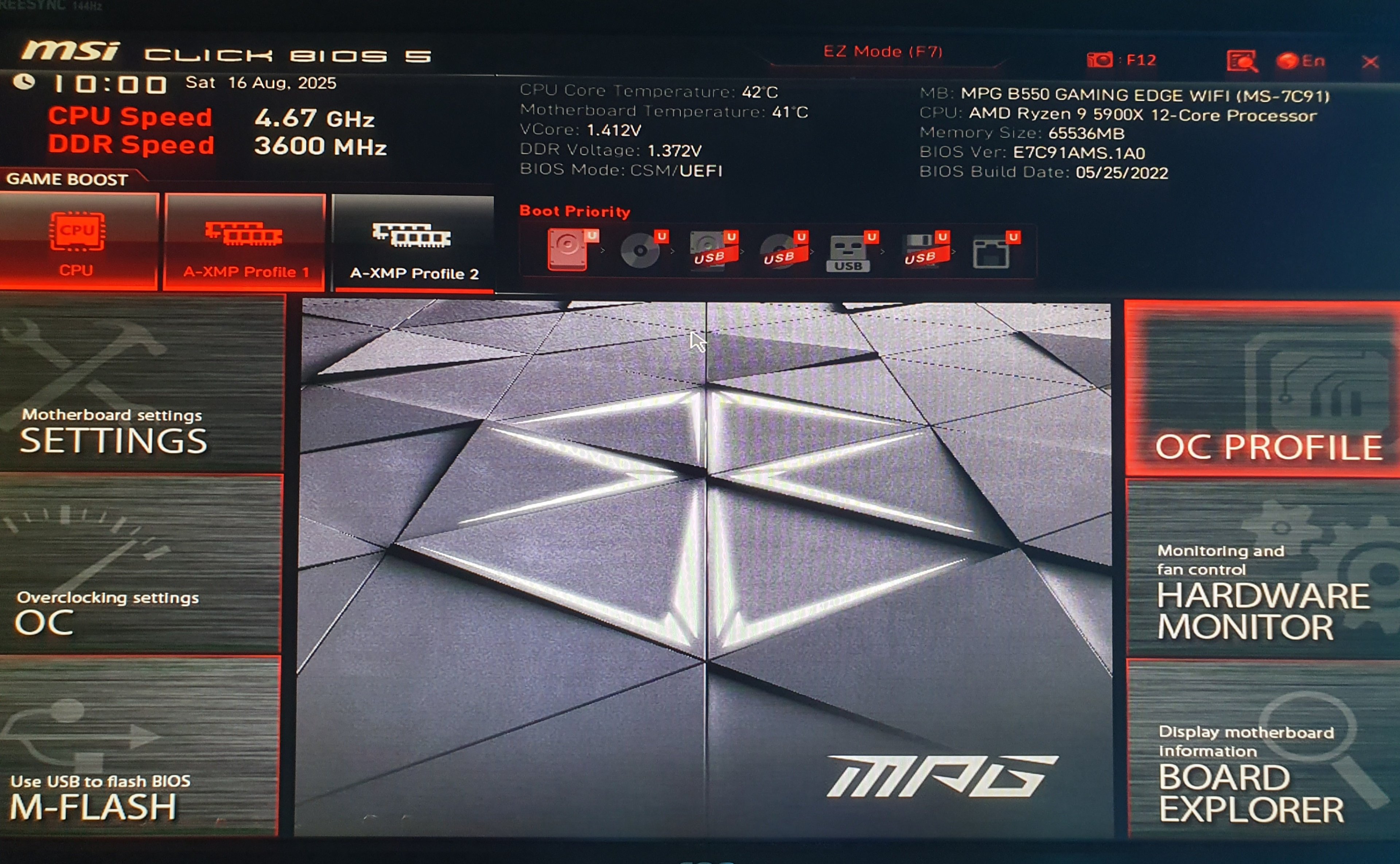

Tut mir Leid für den doppel Post, hab es schnell vor der Arbeit geschafft die Bios Bilder zu machen
Wie erwähnt wird mir im Bios eine RPM angezeigt, dabei dreht sich der Frontlüfter nicht.
Ich habe auch zwischen PWM und DC und Smart mode hin und her probiert. Die RPM bleibt, Lüfter dreht sich nicht
Sobald ich zuhause bin werde ich umstecken und ein/ausstecken testen und hier Status berichten
