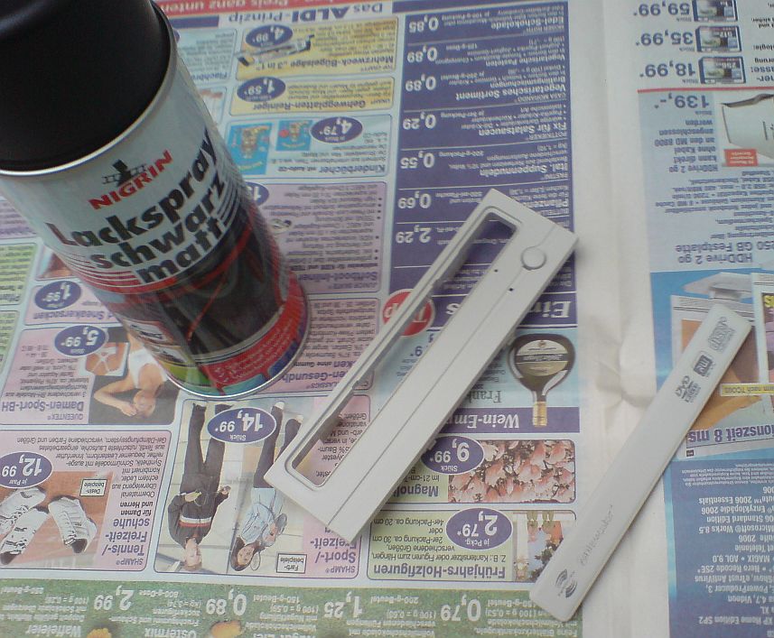

sooo... und hier die versprochenen bilder: unten erklär ich schritt für schritt wie ichs gemacht habe ;)
angeschmirgelt:
dann swarz angesprüht und trocknen gelassen:
das laufwerk ohne Blende:
und als letztes das Laufwerk mit der fertig getrockneten Blende:
Ich habe mir erstmal schwarzen lack und klarlack besorgt. (7€ / Dose)
dann habe ich die blende abgebaut und angeschmirgelt mit feinem schleifpapier.
dann einmal gründlich schwarz drüber. (wichitg: sehr lang troknen lassen. sonst nacher blasenbildung)
ein föhn kann hier helfen, aber rechnet trozdem mal mit 1-2h troknen.
dann gründlich klarlack drüber. (auch sehr lang trocknen lassen. ist nach einiger zeit ein grauschleier bis hin zu weiß. das wird aber noch klar.)
ein föhn kann auch hier helfen, kann aber auch(bei mir) zur feinen blasenbildung führen. letztendlich muss das ganze ding dann nocht am besten über nach einmal komplett durchtrocknen.
einbauen und fertig.
ich persönlich bin mit meinem ergebniss sehr zufrieden :) hat sich auf jedenfall gelohnt.

Generell sollte man die Bilder erst mal sauber beschneiden und auf eine webtaugliche Größe skalieren. Ist die Dateigröße pro Bild klein genug (300kB für .JPG), so klappt das Hochladen auch mehrerer Bilder direkt hier im Forum.
Im Anhang mal das erste Bild, wie man es so einbinden kann, dass es selbst Leuten mit langsamer Anbindung wenig lästig wird und auch das Foren-Layout nicht zerhaut. Bei dermaßen unscharfen Bildern (von einer Handycam, K800i) sollte man die Bild - Abmessungen mindestens halbieren. Mit z.B. IrfanView geht das Halbieren + Ausschneiden (die Aldi-Sonderangebote sind minder interessant) im Vorübergehen von der Hand und reduziert die Dateigröße von 723KB auf 131KB. Ich habe noch leicht nachgeschärft ...
