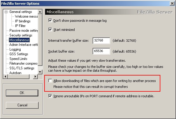

Kommt auf die Server-Software an.
Bei FileZilla sollte das helfen:

Hallo D0N4R,
danke für Deinen hilfreichen Tipp!
Mit FTPRush und dem genannten Befehl Plane Queue als Task... klappt der zeitgesteuerte Download bestens!
