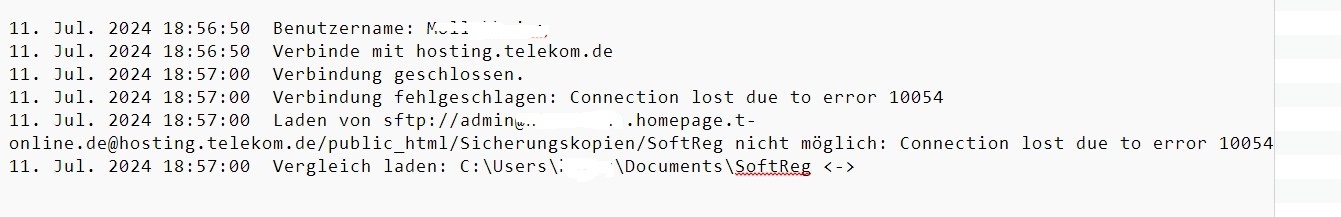

mittels Software Beyond Compare (BC) synchronisiere ich lokale Verzeichnisse mit entsprechenden Gegenstücken auf dem ftp-Server bei der Telekom.
Seit einigen Tagen findet BC die Verzeichnisse nicht mehr auf dem Server.
Mit FileZilla kann ich aber mit denselben Login-Daten noch darauf zugreifen:

ich habe die Version 5 jetzt gekauft und installiert, der Fehler ist immer noch da.
Die Fehlermeldung im Detail

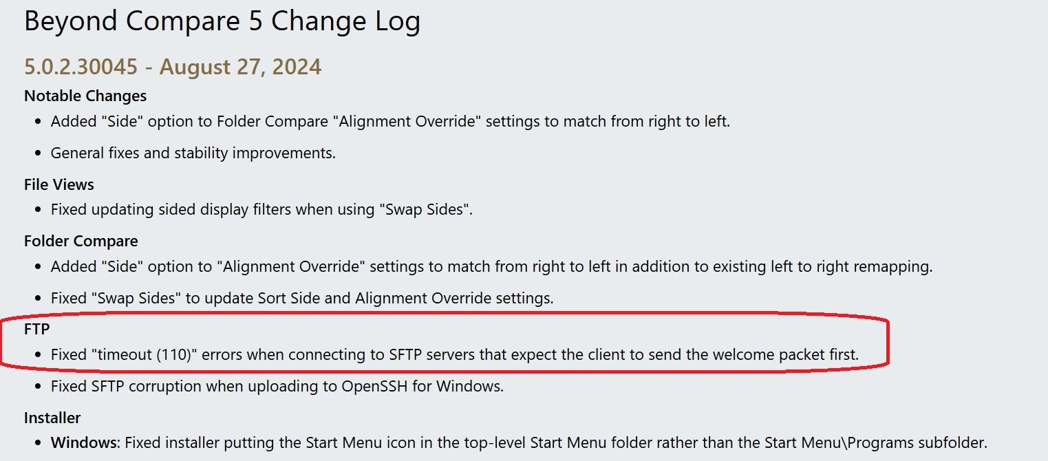

das Problem wurde inzwischen mittels Update für Beyond Compare behoben.
Ich war neugierig, und habe nachgefragt, woran es lag, und ob man das der Telekom weiter geben sollte, die Antwort ist dann hier zu sehen:
https://forum.scootersoftware.com/f...der-on-ftp-server-not-found?p=93704#post93704
Nur ein seltsames Serververhalten, das nicht nur bei ihnen auftritt. Es hängt damit zusammen, ob der Client oder der Server zuerst den SSH-Handshake initiieren soll, und wir haben BC5 aktualisiert, um beide Fälle zu behandeln.
Eventuell könnt ihr das den zuständigen Kollegen weiterleiten, vielleicht kann man da etwas machen?

Ich habe mal in den Release Notes geschaut, da ist das nochmals präzisiert:
Für Interessierte:
noch eine Korrektur in Version 5.0.4.30422
  • Fixed SFTP public key authentication failures when the server has SHA-1 disabled.
